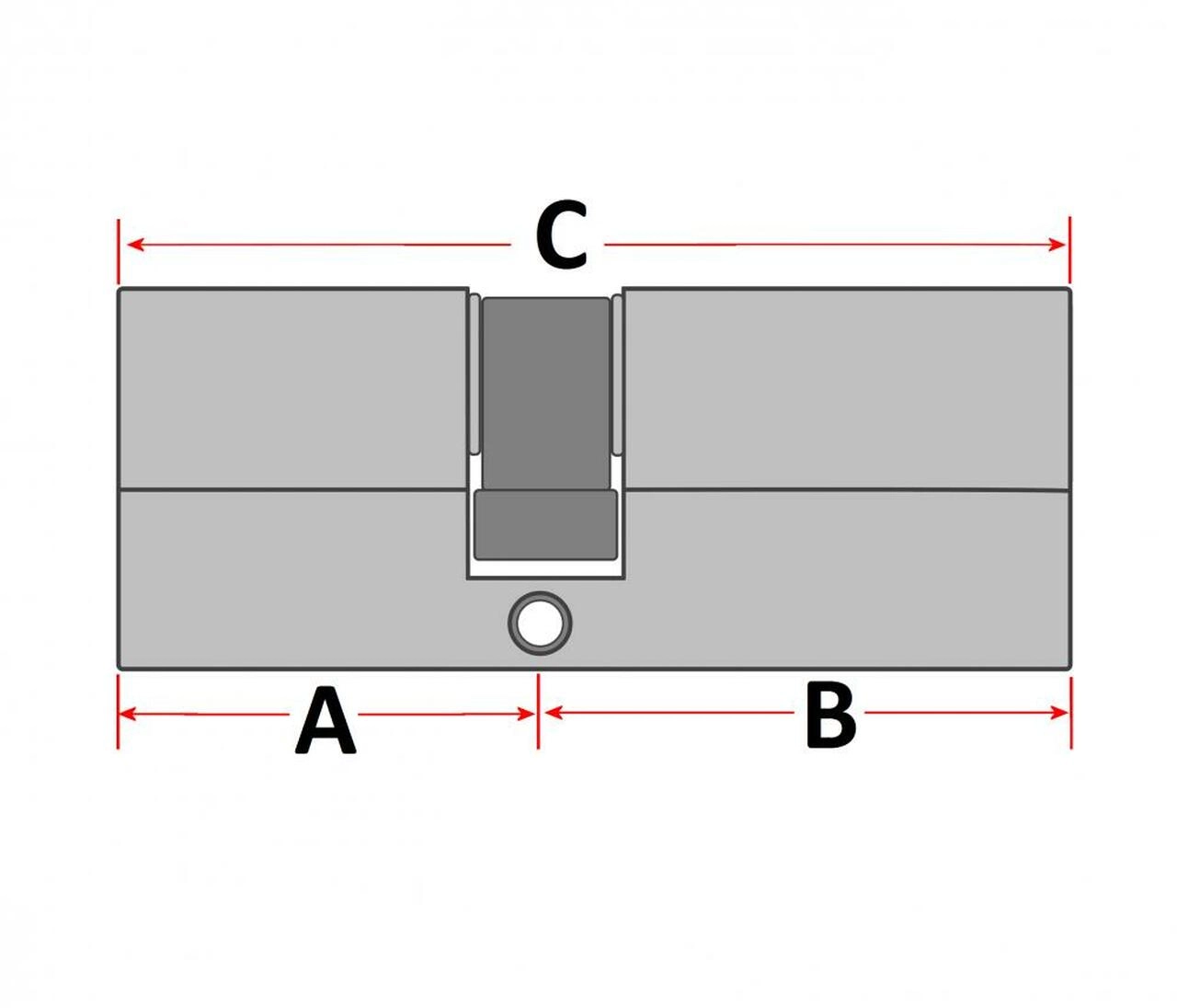

zoranb Δημοσ. 2 Μαΐου 2023 Δημοσ. 2 Μαΐου 2023 (επεξεργασμένο) Τί σημαίνουν τα mm και τα νούμερα 30-10, 28-33, 28-28 κλπ. που έχουν οι παρακάτω κλειδαριές... και πώς θα ξέρω εάν κάνουν για τη δική μου πόρτα που ήδη έχει αφαλό; 5 ώρες πριν, mechpanos είπε Πάρε ένα απλό τζάμι, δεν παθαίνει τίποτα. Eδώ χαράζεται το κρύσταλλο των οθονών των κινητών, που είναι υποτίθεται ειδικό, και δεν θα πάθει τίποτα ένα απλό γυαλί σε τραπέζι που τόσα πράγματα αφήνουμε πάνω καθημερινά; Επεξ/σία 2 Μαΐου 2023 από zoranb
Ukforthemoment Δημοσ. 2 Μαΐου 2023 Δημοσ. 2 Μαΐου 2023 9 λεπτά πριν, zoranb είπε Τί σημαίνουν τα mm και τα νούμερα 30-10, 28-33, 28-28 κλπ. που έχουν οι παρακάτω κλειδαριές... και πώς θα ξέρω εάν κάνουν για τη δική μου πόρτα που ήδη έχει αφαλό; Eδώ χαράζεται το κρύσταλλο των οθονών των κινητών, που είναι υποτίθεται ειδικό, και δεν θα πάθει τίποτα ένα απλό γυαλί σε τραπέζι που τόσα πράγματα αφήνουμε πάνω καθημερινά; Θα πας με τον αφαλό στο χέρι και θα αγοράσεις αλλο.Τα νούμερα σημαίνουν πόσο μακρύ είναι απο κάθε πλευρά σε σχέση με την γλώσσα(νομίζω). 1

Petros Electron Δημοσ. 3 Μαΐου 2023 Δημοσ. 3 Μαΐου 2023 19 ώρες πριν, zoranb είπε Τί σημαίνουν τα mm και τα νούμερα 30-10, 28-33, 28-28 κλπ. που έχουν οι παρακάτω κλειδαριές... και πώς θα ξέρω εάν κάνουν για τη δική μου πόρτα που ήδη έχει αφαλό; Βγαζεις τον υφιστάμενο κύλινδρο απο την πορτα σου και μετράς τις αποστάσεις A , B , C Αν ειναι πορτα ασφάλειας (συνήθως σε αυτές ειναι Α30-Β45) μπορει να ειναι και A30-B50. Αν ειναι απλη πορτα (ξύλινη) ειναι συνήθως Α30-Β30. Το C ειναι το σύνολο του A και του B (πχ Α30-Β50, C=80). Όλα ειναι σε mm. Με αυτες τις διαστασεις επιλεγεις τον νεο κυλινδρο που θελεις να αγορασεις. 1 1
