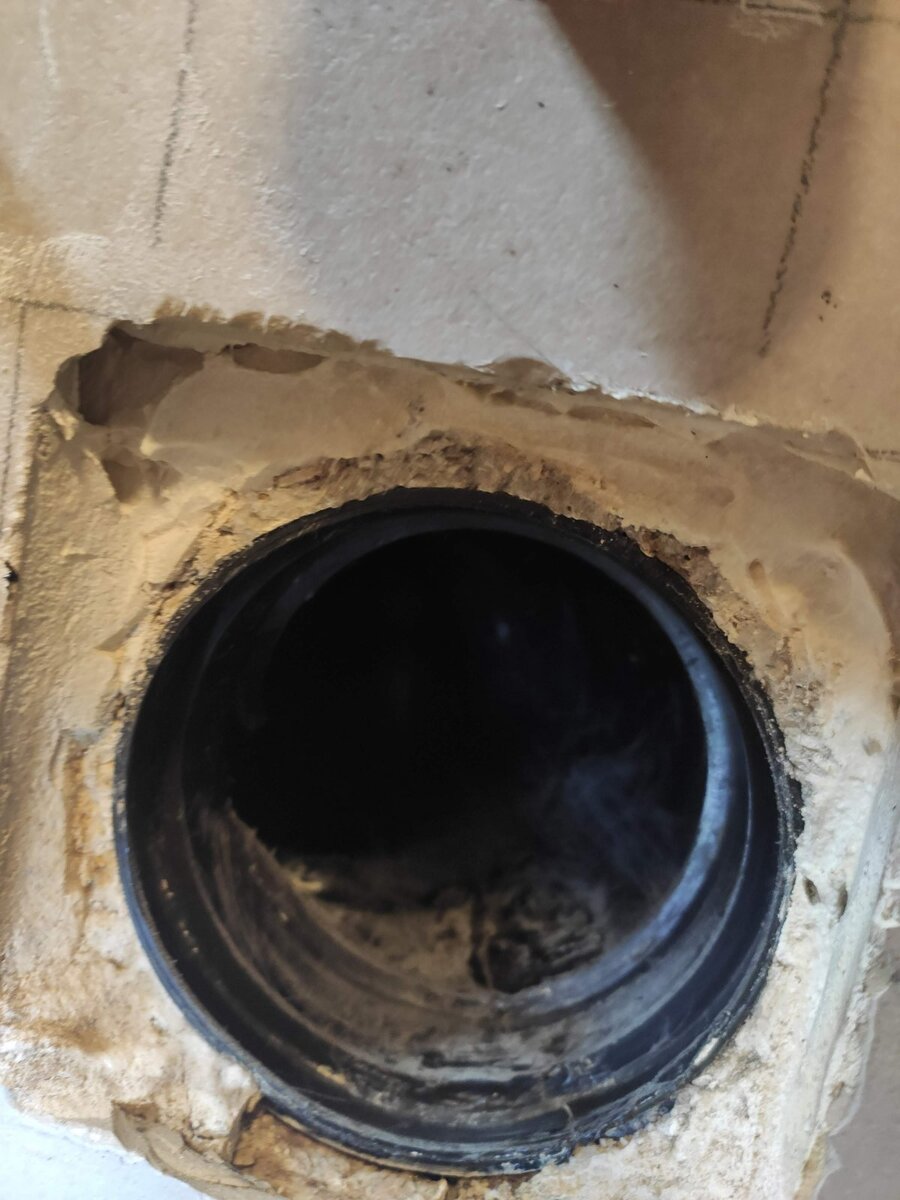

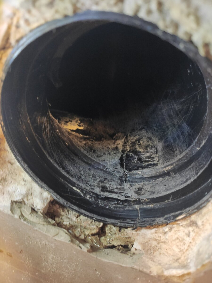

Καλημέρα,
σε ανακαινισμένο προ 4ετίας μπάνιο, με κρεμαστή λεκάνη και εντοιχιζόμενο καζανάκι Grohe, δημιουργήθηκε περιέργως μια ρωγμή στην σωλήνα της αποχέτευσης που βρίσκεται μες στον τοίχο, εκεί που ενώνει με τη λεκάνη, με αποτέλεσμα σε κάθε καζανάκι να βγαίνουν τα βρωμόνερα από κάτω και να στάζουν στο πάτωμα.
IMG_20230429_120939.jpg.3795d7504ace5141c131b6e2c79134b2.jpgIMG_20230429_120951.jpg.3ac3b567b9aac060b8148c0a0aa94f8f.jpg Δεν μπορώ να καταλάβω πως έγινε αυτό αφού δεν καταπονείται αυτό το σημείο, ούτε δέχεται κάποια πίεση, το μόνο που μπορώ να σκεφτώ είναι ελαττωματικό προϊόν από την αρχή και με την πάροδο του χρόνου άνοιξε. Ήρθε υδραυλικός το είδε και μου είπε ότι πρέπει να σπάσει πλακάκια, τοίχο και να αλλαχθεί η σωλήνα.
Σκεφτόμουν πριν σπάσω τα πλακάκια να δοκιμάσω κάποια ισχυρή κόλλα μήπως καλύψει τη ρωγμή και στεγανοποιήσει τη σωλήνα εσωτερικά. Δοκίμασα μαστίχη, την άφησα να στεγνώσει 2 μέρες πριν πατήσω καζανάκι αλλά δεν κράτησε, έβγαλα πάλι τη λεκάνη και είδα ότι ήταν πολύ μαλακή ακόμα και έφευγε για πλάκα. Δοκίμασα και το κόλπο με το κολλητήρι να λιώσω δεματικά αλλά κι αυτά δεν έκαναν δουλειά. Λέω τώρα να βάλω το σωληνάριο την κόλλα, αυτή που κολλάνε τις PVC σωλήνες. Έχετε κάποια άλλη κόλλα που να έχει πρόσφυση πάνω στην πλαστική σωλήνα και να αντέχει στο νερό; Μήπως κόλλα 2 συστατικών; Κάποια άλλη λύση να προτείνετε;
Ευχαριστώ προκαταβολικά
Δε ξερω αν ειναι PVC συνηθως HDPE ειναι αυτες οι σωληνες οποτε δεν κολαει. Αν εχεις πλακακι σπασε. Για πολλους λογους μπορει να εσπασε
Κατ αρχήν είσαι τυχερός που βγήκαν τα νερά προς τα έξω , και τα είδες. Κόλλα για PVC μην δοκιμασεις καν, αυτή η σωλήνα πρέπει να είναι πολυπροπυλένιο, οπότε δεν κολλάει. Εγώ σου προτείνω να την αλλάξεις.

Δικός μου είναι ο χώρος και πίσω από το μπάνιο, ντουλάπια κουζίνας, έχω βγάλει τη φάσα κάτω  δεν έχω δει κάποια υγρασία. Δοκίμασα ήδη σήμερα το πρωί κολλα PVC και την έχω αφήσει να στεγνώνει. Έχει σκληρύνει, δείχνει να έχει σφραγίσει, θα κουμπώσω τη λεκάνη αργότερα και θα ενημερώσω.

Αν και η αντικατασταση αφου σπασεις πλακακια ειναι η σιγουρη λυση, καταλαβαινω οτι ειναι μπελας οποτε αν δεν πετυχει το γεμισμα με PVC (που δεν νομιζω να αντεξει) και αν εισαι τολμηρος δοκιμασε και το εξης:
Με ενα Dremel ανοιξε ενα καναλι κατα μηκος της ρωγμης, καθαρισε καλα και γεμισε με εποξικη 2 συστατικων. Προτιμησε καποια καλης ποιοτητας και να μην ειναι ταχειας σκληρυνσης (οχι δλδ αυτες των 5 λεπτων). Ειναι πολυ ισχυρες και εχουν γεμιστικη δυνατοτητα.

Άφησε την κόλλα να σκληρύνει για 24 ώρες και μην κουμπώσεις τη λεκάνη ακόμα. Εγώ είμαι σίγουρος ότι αύριο το πρωί μόλις "σπρώξεις" τη κόλλα, θα φύγει από τη θέση της.
Όσον αφορά για αυτό που σε ρώτησα για την πίσω πλευρά της σωλήνας , ήταν μήπως  σκάψεις και την αντικαταστήσεις χωρίς να σπάσεις πλακάκια. Αφού είναι ντουλάπια, εάν έχουν περιθώριο, θα μπορούσες να βγάλεις ενα-δυο κουτιά, και να την φτιάξεις.
Εάν θέλεις οπωσδήποτε να την κολλήσεις, τότε η πρόταση του immortalx μάλλον είναι η καλύτερη.
