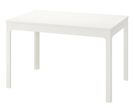

zoranb Δημοσ. 29 Απριλίου 2023 Δημοσ. 29 Απριλίου 2023 (επεξεργασμένο) Σκέφτομαι να βάλω γυαλί που δεν χαράζεται σε ένα τραπέζι, τόσο για εμφάνιση, όσο και για να διατηρείται κλπ. Πείτε γνώμη ή κ εάν έχετε να προτείνετε κάτι; Επεξ/σία 30 Απριλίου 2023 από zoranb

vins Δημοσ. 1 Μαΐου 2023 Δημοσ. 1 Μαΐου 2023 (επεξεργασμένο) Καλημέρα παιδιά και καλό μήνα! Έχει κανεις εμπειρία με κατασκευές με dexion; Θελω να κάνω ένα μικρό χώρο 1,5x1,5 στο χωράφι για να βάλω μια χημική τουαλέτα και ψάχνοντας είδα ότι κάνουν τέτοιες κατασκευές με dexion. Μου φαίνεται αρκετά οικονομικό να γίνει και φαντάζομαι για αυτό που το θέλω δε θα έχω θέμα αν πχ πακτωθούν οι 4 άκρες μέσα στο χώμα με λίγο τσιμέντο. Τι λέτε; Ευχαριστώ Στις 29/4/2023 στις 3:37 ΜΜ, zoranb είπε Σκέφτομαι να βάλω γυαλί που δεν χαράζεται σε ένα τραπέζι, τόσο για εμφάνιση, όσο και για να διατηρείται κλπ. Πείτε γνώμη ή κ εάν έχετε να προτείνετε κάτι; Εγώ σε γραφείο έχω βάλει τζαμί ροντέ, έτσι μου το είχαν πει να το ζητήσω (είναι νομίζω αυτό που είναι τροχισμένο στις άκρες). Το έχω 10 χρόνια να πατάει απευθειας πάνω στο ξύλο και δεν έχω θέμα, είναι μια χαρά. Ρωτα σε κάνα τζαμά για τις διαστάσεις σου, φθηνό ήταν τότε. Στις 29/4/2023 στις 6:26 ΜΜ, Insane84 είπε Καλησπέρα. Σε νέα κατασκευή έχω πρόβλημα υγρασίας (κιτρινίλες) σε γωνία δωματίου χαμηλά και λίγο πιο έξω. Δύο διαφορετικά σημεία. Στην άλλη πλευρά του τοίχου είναι ντουζιέρα. Όταν ήταν στα επιχρισματα το σπίτι μου είπε ο μάστορας ότι μια από τις πλαστικες τάπες που είχε βάλει ο υδραυλικός στις παροχές πριν μπει η μπαταρία έχανε λίγο λίγο νερό με αποτέλεσμα να βγει υγρασία σε αυτα τα σημεία στην άλλη πλευρά του τοιχου. Τελείωσε το σπίτι και όλα διορθώθηκαν στη ντουζιέρα σύμφωνα με τους μάστορες. Τα σημεία του τοίχου αφέθηκαν να στεγνώσουν για αρκετό καιρό και βγήκε και αρκετό χνούδι. Ο σοβάς αργότερα ξυστηκε και έμειναν οι κιτρινίλες. Δε θυμάμαι αν έβγαλε πάλι χνούδι. Σίγουρα όχι όμως αξιοπρόσεκτο. Μετά από αρκετό καιρό το σπίτι βάφτηκε και όλα οκ. Το Πάσχα έσκασε λίγο το χρώμα και τώρα χειροτέρεψε. Ο μάστορας είναι σίγουρος ότι δε περνάει νερό από τους αρμούς της ντουζιέρας, δέχεται όμως ότι ίσως κάποια σωλήνα χάνει νερό και θα πρέπει να κλείσουμε τα νερά σε κάποια φάση και γενικώς να το διερευνισουμε. Αυτό που μου κάνει εντύπωση είναι ότι η υγρασία δε προχωράει απλώς σκάει το χρώμα γιατί μαλλον βγάζει χνούδι στα ίδια σημεία που είχαν παρατηρηθεί στην αρχή. Γνώμες? Εμένα σε παρόμοια περίπτωση έχανε η σωλήνα λίγο λίγο και είχαμε αναγκαστεί να σκάψουμε. Επιδιορθώθηκε και δεν ξαναεβγαλε τίποτα. Θυμάμαι όμως ότι πριν ξανασοβατισουμε κλπ το είχαμε αφήσει αρκετα να αεριστεί και είχα και τον αφυγραντηρα να δουλεύει. Επεξ/σία 1 Μαΐου 2023 από vins 1
