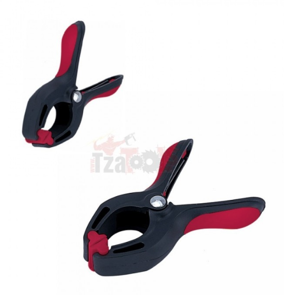

Petros Electron Δημοσ. 22 Απριλίου 2023 Δημοσ. 22 Απριλίου 2023 (επεξεργασμένο) Κατι τετοιο?. Μανταλάκια Συγκρατησης βαρέως τυπου. Πιάνεις τις ροδες με αυτα 14 λεπτά πριν, aGka8l είπε εχουμε ενα μονο κρεβάτι και απο κατω τραβιεται ενα αλλο μονο για να κοιμηθει και δευτερος ,σε διαφορετικο επίπεδο (χαμηλα δλδ ) τα ροδακια του δεν εχουν καποιο στοπ με αποτελεσμα να κινειται πέρα δωθε , για δωστε καμια ιδέα για να βιδωθει καποιο εξαρτημα και στα 2 σωματα αλλα παραληλα να μπορει να απομονωθει για να ξαναμπει στην θεση του? Σκεφτηκα 2 συρτες αλλα μου κανει καπως ασχημο Επεξ/σία 22 Απριλίου 2023 από Petros Electron

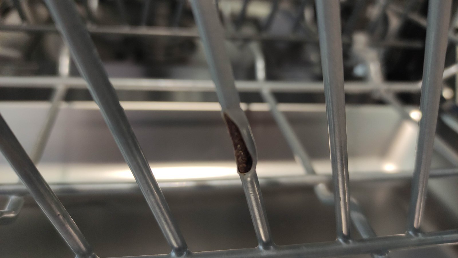

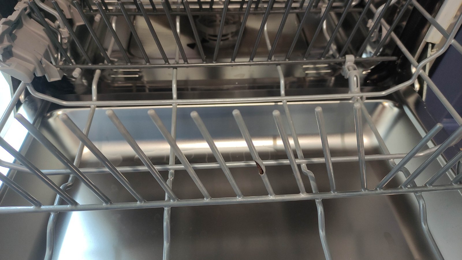

ford22 Δημοσ. 25 Απριλίου 2023 Δημοσ. 25 Απριλίου 2023 (επεξεργασμένο) Μαστορια τη βοήθεια σας θέλω. Στη σχάρα του σχετικά νέου πλυντηρίου πιάτων σε ένα σημείο μόνο έχει φύγει αυτή η πλαστική μεμβράνη που έχει για επένδυση και έχει σαπίσει το μέταλλο. Υπάρχει τρόπος επισκευής γιατί το καλάθι είναι πανάκριβο να πάρεις καινούργιο αλλά δεν θέλω να έχω και σκουριά μέσα στο πλυντήριο.... Σκέφτηκα να κόψω αυτό το δόντι αλλά μετά πώς θα το μονώσω στο σημείο της κοπής. Επεξ/σία 25 Απριλίου 2023 από ford22 1
babisa Δημοσ. 25 Απριλίου 2023 Δημοσ. 25 Απριλίου 2023 13 λεπτά πριν, ford22 είπε Μαστορια τη βοήθεια σας θέλω. Στη σχάρα του σχετικά νέου πλυντηρίου πιάτων σε ένα σημείο μόνο έχει φύγει αυτή η πλαστική μεμβράνη που έχει για επένδυση και έχει σαπίσει το μέταλλο. Υπάρχει τρόπος επισκευής γιατί το καλάθι είναι πανάκριβο να πάρεις καινούργιο αλλά δεν θέλω να έχω και σκουριά μέσα στο πλυντήριο.... Σκέφτηκα να κόψω αυτό το δόντι αλλά μετά πώς θα το μονώσω στο σημείο της κοπής. Άτιμη ζημιά.. Μη το κόβεις,σκιστο,καθάρισε το και βάλε θερμοσυστελλόμενο από πάνω. 3
Sebu Δημοσ. 25 Απριλίου 2023 Δημοσ. 25 Απριλίου 2023 14 λεπτά πριν, ford22 είπε Μαστορια τη βοήθεια σας θέλω. Στη σχάρα του σχετικά νέου πλυντηρίου πιάτων σε ένα σημείο μόνο έχει φύγει αυτή η πλαστική μεμβράνη που έχει για επένδυση και έχει σαπίσει το μέταλλο. Υπάρχει τρόπος επισκευής γιατί το καλάθι είναι πανάκριβο να πάρεις καινούργιο αλλά δεν θέλω να έχω και σκουριά μέσα στο πλυντήριο.... Σκέφτηκα να κόψω αυτό το δόντι αλλά μετά πώς θα το μονώσω στο σημείο της κοπής. Ισως αν το εβγαζες και το εβαφες με ενα σπρει για μεταλλα που ειναι food grade και να δημιουργει τετοια ελαστικη επιστρωση? Λογικα καποιο τετοιο σπρει θα υπαρχει.
ford22 Δημοσ. 25 Απριλίου 2023 Δημοσ. 25 Απριλίου 2023 (επεξεργασμένο) Για αρχή το λιμαρισα να φύγει η σκουριά και του πέρασα θερμοσυστελλομενο αλλά δεν ξέρω από θέμα υγιεινής τη συμπεριφορά έχει φοβάμαι μην αρχίσει με τον καιρό και πολυμερίζεται γιατί όπως και να το κάνουμε ανεβάζουν μεγάλες θερμοκρασίες τα πλυντήρια... Και φοβάμαι έχω και μωρό στο σπίτι... Τώρα για food Grade βαφή σε σπρέι δεν ξέρω αν υπάρχει θα το ψάξω αν ξέρει κανείς ας μου στείλει λινκ. Επεξ/σία 25 Απριλίου 2023 από ford22
CptBill Δημοσ. 25 Απριλίου 2023 Δημοσ. 25 Απριλίου 2023 17 ώρες πριν, troi.g είπε Προφανώς την βλέπω για κινεζική, ή κάνω λάθος; Δε νομίζω ότι μπορείς να κάνεις και πολλά. Όσον αφορά τον μηχανισμό, σίγουρα θέλει αλλαγή, γιατί απ ότι βλέπω, δε σου ριχνει το νερό συνεχόμενα, αλλά πρέπει να το πατάς πολλές φορές. Οπότε άλλαξε τον , και ίσως ο καινούργιος να ανοίγει λιγότερο, οπότε και να ρίχνει ελαφρώς λιγότερη ποσότητα νερού. βουλγαρικη. Ριχνει συνεχομενα κανονικα. Απλα στο εν λογο παραδειγμα εριχνε λιγοτερο.
immortalx Δημοσ. 25 Απριλίου 2023 Δημοσ. 25 Απριλίου 2023 1 ώρα πριν, ford22 είπε Για αρχή το λιμαρισα να φύγει η σκουριά και του πέρασα θερμοσυστελλομενο αλλά δεν ξέρω από θέμα υγιεινής τη συμπεριφορά έχει φοβάμαι μην αρχίσει με τον καιρό και πολυμερίζεται γιατί όπως και να το κάνουμε ανεβάζουν μεγάλες θερμοκρασίες τα πλυντήρια... Και φοβάμαι έχω και μωρό στο σπίτι... Τώρα για food Grade βαφή σε σπρέι δεν ξέρω αν υπάρχει θα το ψάξω αν ξέρει κανείς ας μου στείλει λινκ. Υπαρχουν και κολλες ενυδρειων που πιθανοτατα να ειναι και food grade μιας και τα ψαρια ενυδρειου ειναι υπερβολικα ευαισθητα. Για αντοχη σε υγρο περιβαλλον σιγουρα κανουν αλλα για υψηλη θερμοκρασια ισως οχι. Ρωτα σε ενα καταστημα για ενυδρεια να σε κατατοπισουν καλυτερα. 2
