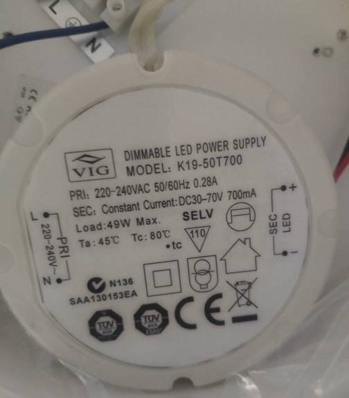

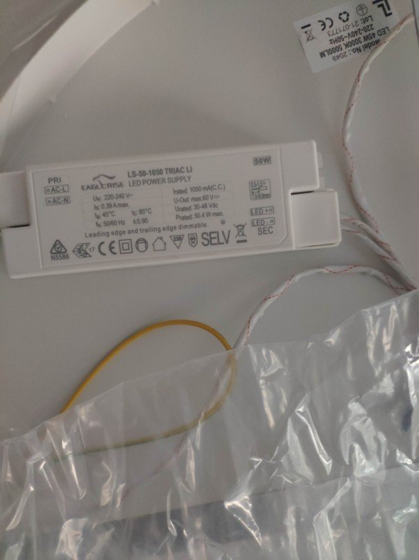

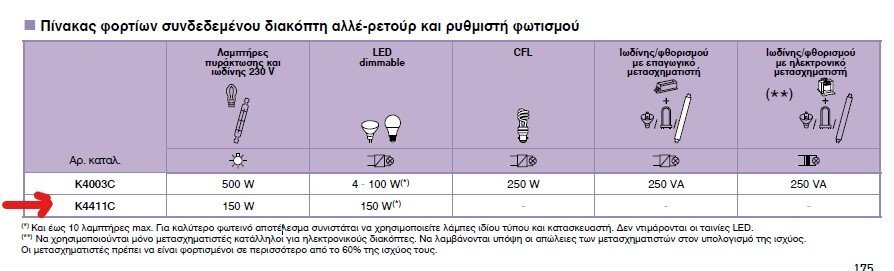

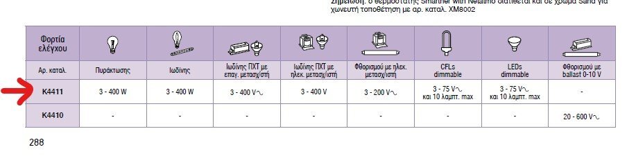

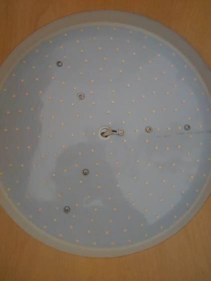

Αν μπορει καποιος να βοηθησει γιατι ειμαι τελειως ασχετος..
εχω φωτιστικα τα οποια ειναι dimmable μιλαω με Legrand για να αγορασω μηχανισμους / διακοπτες και μου λενε δεν γινεται.
Μπορει να μου πει καποιος γιατι ? και τι μπορω να κανω ??
το δευτερο φωτιστικο  ειναι κλασσικη πλαφονιερα
οι δυο μηχανισμοι που με ενδιαφερουν ειναι οι εξης:
Eυχαριστω πολυ !

Το dimming στα LED είναι λίγο θέμα. Δεν κάνει το κάθε dimmer γι αυτά. Ωστόσο για να σου λέει η Legrand ότι δεν γίνεται, κάτι άλλο παίζει ή εγώ δεν το βλέπω στις φωτογραφίες που έχεις δώσει. Μήπως έχεις κάποια παραπάνω πληροφορία όπως το μοντέλο του φωτιστικού ;
