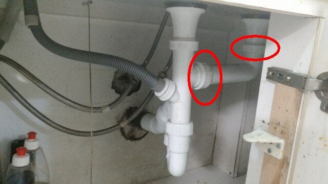

MitsosDaBest13 Δημοσ. 25 Μαρτίου 2019 Δημοσ. 25 Μαρτίου 2019 (επεξεργασμένο) Καλησπέρα. Δεν ξέρω αν βρίσκομαι στο σωστό θέμα, αλλά δεν έβρισκα άλλο σχετικό... Τεσπα. Το πρόβλημα που έχω τις τελευταίες μέρες, είναι με το δεξί κομμάτι του νεροχύτη στην κουζίνα, που έχει βουλώσει. Τις τελευταίες εβδομάδες, ξεπλενα εκεί την υποδοχή του καφέ στη μηχανή espresso που έχω και έπεφταν τα απομεινάρια του καφέ μέσα, ώσπου τελικά βούλωσε (είμαι "βλακας", το ξέρω!) 😁😁 Επειδή δεν έχω ιδέα από υδραυλικά και το Tuboflo δεν κάνει τίποτα, τι μπορώ να κάνω για να γλιτώσω τα έξοδα του υδραυλικού; Το καλό είναι ότι έχει βουλώσει μόνο το δεξί μέρος. Μπορώ να βάλω μια λεκάνη από κάτω και να ξεβιδώσω το σωλήνα που βρίσκεται στα δεξιά? Αν όντως φταίει αυτός, πως τον ξεβουλωνω? Ευχαριστώ. Επεξ/σία 25 Μαρτίου 2019 από MitsosDaBest13
dalain Δημοσ. 25 Μαρτίου 2019 Δημοσ. 25 Μαρτίου 2019 (επεξεργασμένο) Αφου ειναι μονο το δεξι ξεβιδωσε τα ρακορ που εχω κυκλωσει βγαλε προσεκτικα την γωνια και καθαρισε το.Προσοχη στα δυο λαστιχα που θα βγαλεις να ξαναπατησουν σωστα. Γενικα για ερασιτεχνικα ξεβουλωμτα να προτιμας ηπια αποφρακτικα σε υγρη μορφη,θα τα βρεις σε ολα τα σουπερ μαρκετ Επεξ/σία 25 Μαρτίου 2019 από dalain 1 1
kronos73 Δημοσ. 25 Μαρτίου 2019 Δημοσ. 25 Μαρτίου 2019 Και μην ξεχάσεις τη λεκανιτσα από κάτω όταν το λύσεις 😉 1
MitsosDaBest13 Δημοσ. 25 Μαρτίου 2019 Δημοσ. 25 Μαρτίου 2019 Ευχαριστώ για τις απαντήσεις. Θα το λύσω και θα δω. Ελπίζω να μην τα κάνω χειρότερα. 😛

kronos73 Δημοσ. 26 Μαρτίου 2019 Δημοσ. 26 Μαρτίου 2019 1 ώρα πριν, divo είπε Υπάρχει βέβαια και αυτό για να μην ξεβιδώνεις τίποτα https://www.google.com/search?q=ξεβουλωμα+νεροχύτη&safe=active&client=tablet-android-samsung&prmd=ivn&source=lnms&tbm=isch&sa=X&ved=2ahUKEwimzODNk5_hAhUGMewKHadPByUQ_AUoAXoECAwQAQ&biw=1024&bih=768&dpr=2#imgrc=VQdIl3qaJ7tBsM Αν θυμάμαι καλά κάνα 3€ πρέπει να το χα πάρει από κινέζικο υπάρχουν Βέβαια και σε χρωματοπωλεία υδραυλικά κανά Praktiker Leroy. Νομίζω οι υδραυλικοί το λένε ατσαλίνα (στέλιο;). Θέλει όμως λίγο εμπειρία φαντάζομαι και είναι για περιπτώσεις που δεν υπάρχει εύκολη πρόσβαση κυρίως. Νομίζω το ξεβίδωμα και καθάρισμα είναι απλό και σίγουρο γιατί θα καθαρίσεις σωστά το τεμάχιο του σωλήνα. Η αλήθεια είναι και εγώ όταν το έκανα πρώτη φορά το φοβόμουν λίγο αλλά αν είσαι προσεκτικός και προσέξεις τα λάστιχα δεν είναι κάτι δύσκολο. 1
stelios18120 Δημοσ. 26 Μαρτίου 2019 Μέλος Δημοσ. 26 Μαρτίου 2019 (επεξεργασμένο) Ναι ατσαλινα λέγετε,φθηνή και απλή χρήση. (μετά από μερικά ξεβουλωματα χαλάει και σκουριάζει αλλά εντάξει για τα 2-3€ που έχει αξίζει) Είναι η μικρή ατσάλινα για αποφράξεις για εύκολο level (άντε κάνα σιφώνι και τέτοια) προσοχή αν είστε αρχάριοι μην κάνετε με δύναμη και αγαρμπα καθως μπορείτε να κάνετε μεγαλύτερη ζημιά από την απόφραξη που προσπαθείτε. Παιδιά σορυ έχω δει που με tagαρετε αλλά δεν προλαβαίνω να απαντήσω σε όλους σας,συγνώμη, απαντάω σε όσους προλαβαίνω λόγω δουλειάς (αρκετοί μου στέλνετε και pm και εκεί κάνω μια εκκαθάριση και προσπαθώ να απαντήσω άμεσα και όσο πιο απλά μπορω) (''Έχω καλή ομάδα'' από πίσω που απαντάει βλέπω,divo, παππού,και μερικά άλλα άτομα και σε αυτό το τοπικ που έχω φτιάξει και στο τοπικ των ηλιακών) 👍👍😁 Καλή βδομάδα ✌️✌️ Επεξ/σία 26 Μαρτίου 2019 από stelios18120 2
ParhsG Δημοσ. 26 Μαρτίου 2019 Δημοσ. 26 Μαρτίου 2019 Εγώ παντως με πλυστικο ξεβουλωσα σωληνα του 1960 χωρις θέμα και ειναι σαν καινουργια. Για πλακάκια σε πια καταστήματα μπορώ να βρω ποιοτικά;

zio10 Δημοσ. 26 Μαρτίου 2019 Δημοσ. 26 Μαρτίου 2019 18 ώρες πριν, MitsosDaBest13 είπε Καλησπέρα. Δεν ξέρω αν βρίσκομαι στο σωστό θέμα, αλλά δεν έβρισκα άλλο σχετικό... Τεσπα. Το πρόβλημα που έχω τις τελευταίες μέρες, είναι με το δεξί κομμάτι του νεροχύτη στην κουζίνα, που έχει βουλώσει. Τις τελευταίες εβδομάδες, ξεπλενα εκεί την υποδοχή του καφέ στη μηχανή espresso που έχω και έπεφταν τα απομεινάρια του καφέ μέσα, ώσπου τελικά βούλωσε (είμαι "βλακας", το ξέρω!) 😁😁 Επειδή δεν έχω ιδέα από υδραυλικά και το Tuboflo δεν κάνει τίποτα, τι μπορώ να κάνω για να γλιτώσω τα έξοδα του υδραυλικού; Το καλό είναι ότι έχει βουλώσει μόνο το δεξί μέρος. Μπορώ να βάλω μια λεκάνη από κάτω και να ξεβιδώσω το σωλήνα που βρίσκεται στα δεξιά? Αν όντως φταίει αυτός, πως τον ξεβουλωνω? Ευχαριστώ. Δεν πιστεύω να βούλωσε από τον καφέ πάντως, ο καφές διαλύεται. 1

dalain Δημοσ. 26 Μαρτίου 2019 Δημοσ. 26 Μαρτίου 2019 1 ώρα πριν, zio10 είπε Δεν πιστεύω να βούλωσε από τον καφέ πάντως, ο καφές διαλύεται. Ο καφές και αν κάθεται....Ειδικα αν ειναι φίλτρου η κανα εσπρέσσο... 1
