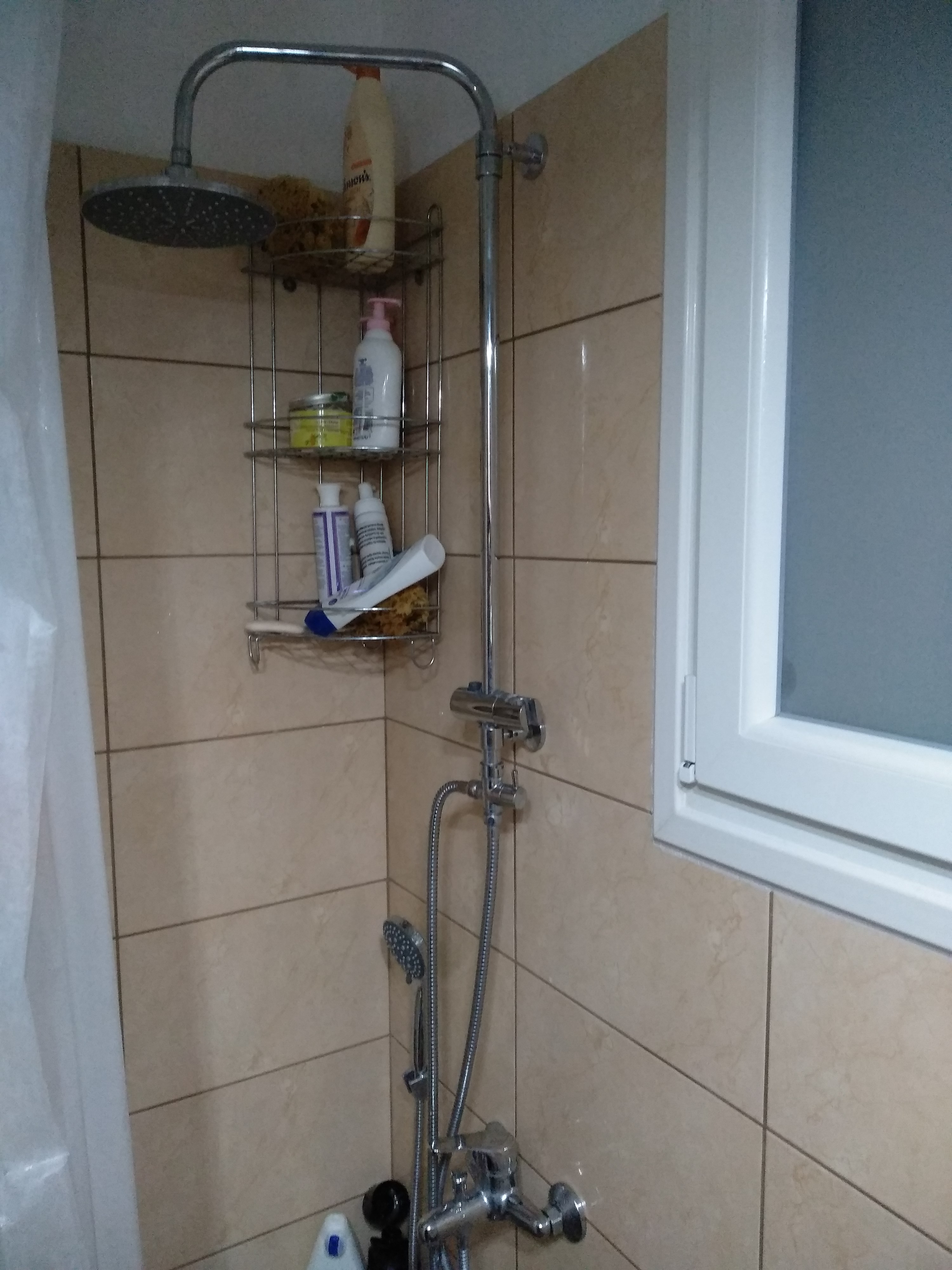

tornado Δημοσ. 23 Μαρτίου 2019 Δημοσ. 23 Μαρτίου 2019 Καλησπερα, σκεφτομαι να αγορασω αυτο https://www.ebay.com/itm/Hot-Cold-Water-Mixer-Temperature-Control-Valve-Thermostatic-For-Shower-Head-Top/223444719083?hash=item340657d5eb:g:9v0AAOSw1lxchvWS&frcectupt=true για να το βαλω σε αυτη την ντουζιερα Φανταζομαι οτι θα μπει καπου για να δινει στη στηλη. Το προβλημα μου ειναι οτι η στηλη θελει συχνα ρυθμισμα, ποτε γινεσαι παγακι ποτε ψητος στα καρβουνα και για να αποφυγω τα χειροτερα το παω τσικ τσικ... κατι που εχει γινει εκνευριστικο, παρολο που εχω μαθει τα κολπα του.... Το προβλημα ειναι θα κανω δουλεια? και αν ναι πως? που? Μηπως εχω βρει κατι ασχετο? χρειαζεται κατι αλλο?

bill999r Δημοσ. 23 Μαρτίου 2019 Δημοσ. 23 Μαρτίου 2019 2 ώρες πριν, tornado είπε Καλησπερα, σκεφτομαι να αγορασω αυτο https://www.ebay.com/itm/Hot-Cold-Water-Mixer-Temperature-Control-Valve-Thermostatic-For-Shower-Head-Top/223444719083?hash=item340657d5eb:g:9v0AAOSw1lxchvWS&frcectupt=true για να το βαλω σε αυτη την ντουζιερα Φανταζομαι οτι θα μπει καπου για να δινει στη στηλη. Το προβλημα μου ειναι οτι η στηλη θελει συχνα ρυθμισμα, ποτε γινεσαι παγακι ποτε ψητος στα καρβουνα και για να αποφυγω τα χειροτερα το παω τσικ τσικ... κατι που εχει γινει εκνευριστικο, παρολο που εχω μαθει τα κολπα του.... Το προβλημα ειναι θα κανω δουλεια? και αν ναι πως? που? Μηπως εχω βρει κατι ασχετο? χρειαζεται κατι αλλο? Για να βάλεις αυτό που βρήκες πρέπει να αλλάξεις μπαταρία. Αλλά αν είναι να αλλάξεις μπαταρία βρίσκεις έτοιμη. Αυτό με το κρύο- ζεστό γτ στο κάνει;
troi.g Δημοσ. 23 Μαρτίου 2019 Δημοσ. 23 Μαρτίου 2019 2 ώρες πριν, tornado είπε Καλησπερα, σκεφτομαι να αγορασω αυτο https://www.ebay.com/itm/Hot-Cold-Water-Mixer-Temperature-Control-Valve-Thermostatic-For-Shower-Head-Top/223444719083?hash=item340657d5eb:g:9v0AAOSw1lxchvWS&frcectupt=true για να το βαλω σε αυτη την ντουζιερα Φανταζομαι οτι θα μπει καπου για να δινει στη στηλη. Το προβλημα μου ειναι οτι η στηλη θελει συχνα ρυθμισμα, ποτε γινεσαι παγακι ποτε ψητος στα καρβουνα και για να αποφυγω τα χειροτερα το παω τσικ τσικ... κατι που εχει γινει εκνευριστικο, παρολο που εχω μαθει τα κολπα του.... Το προβλημα ειναι θα κανω δουλεια? και αν ναι πως? που? Μηπως εχω βρει κατι ασχετο? χρειαζεται κατι αλλο? Μη μπερδευεσαι , αυτό είναι ανταλλακτικό για συγκεκριμένη μπαταρία, δε μπαίνει σε οποιαδήποτε.
tornado Δημοσ. 23 Μαρτίου 2019 Δημοσ. 23 Μαρτίου 2019 με μπερδεψατε, μπαινει η δεν μπαινει? και αν ναι, πως? το ζεστο - κρυο πακετο το τρωω γιατι το ζεστο ερχεται απο ηλιακο 6 οροφων και προφανως εχει διαφορες εναλλαγες στη διαδρομη.
troi.g Δημοσ. 23 Μαρτίου 2019 Δημοσ. 23 Μαρτίου 2019 3 λεπτά πριν, tornado είπε με μπερδεψατε, μπαινει η δεν μπαινει? και αν ναι, πως? το ζεστο - κρυο πακετο το τρωω γιατι το ζεστο ερχεται απο ηλιακο 6 οροφων και προφανως εχει διαφορες εναλλαγες στη διαδρομη. Δεν μπαίνει , το δείχνει και στις φωτογραφίες, είναι για την συγκεκριμένη. Εάν έμπαινε σε ολες θα είχαμε βάλει όλοι. Τώρα στην περίπτωση σου, επειδή έχεις πολλά μέτρα από το ηλιακό σου, σου προτείνω όταν κάνεις μπάνιο, να μην κλείνεις τελείως το νερό, ώστε να υπάρχει μια μικρή ροή , γιατί αν κλείσεις έστω και για λίγο το νερό, παγώνει μέσα στη σωλήνα και μόλις το ανοίξεις μέχρι να ξαναέρθει το ζεστό,εσύ έχεις παγώσει.
