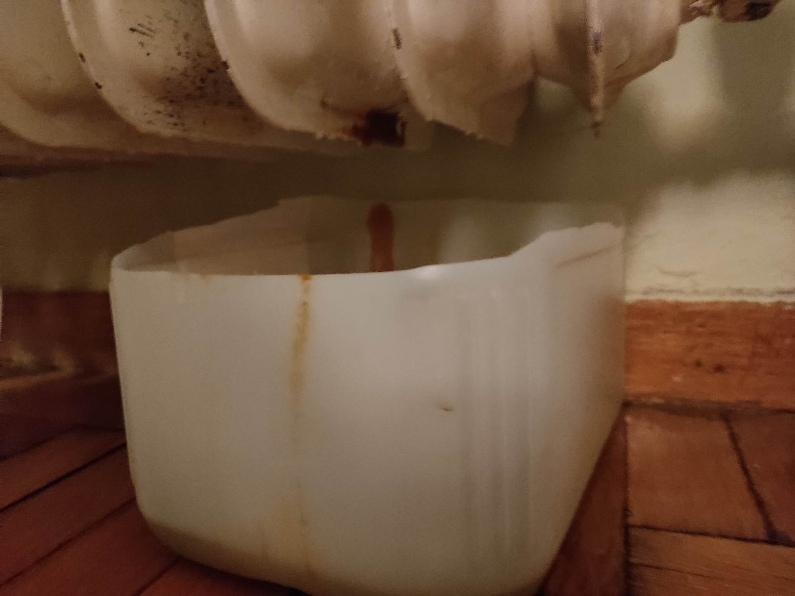

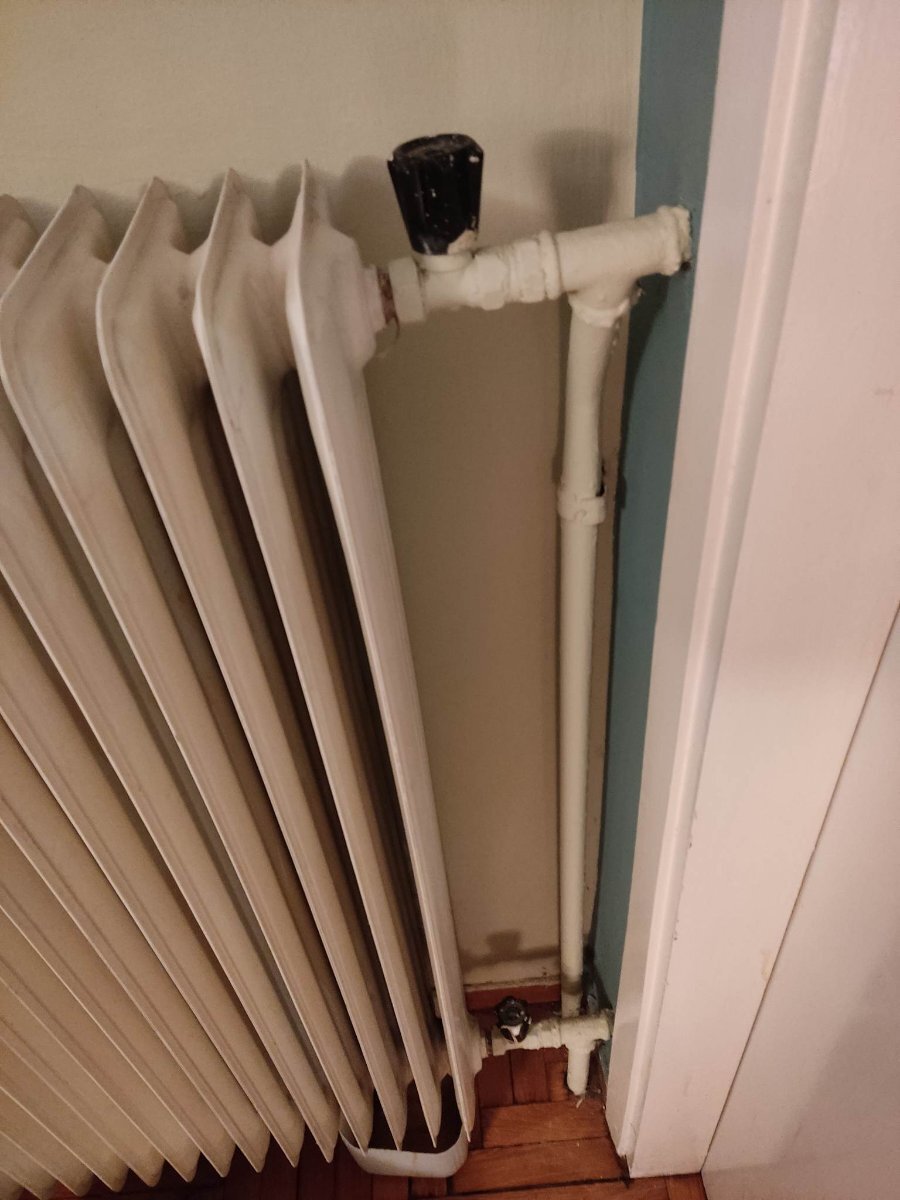

MikhailBakurin Δημοσ. 21 Μαρτίου 2023 Δημοσ. 21 Μαρτίου 2023 Kύριοι (και κυρίες) μια ψιλοεπείγουσα βοήθεια. Εδώ και 3 μέρες στάζει αυτό το καλοριφέρ, λόγω της τρύπας που έχει από σκουριά. Έκλεισα τους διακόπτες (και τους δύο, με πολλή δύναμη, προς την ένδειξη ΚALT). Πίεση στο σώμα ΔΕΝ φαίνεται να υπάρχει, παρόλα αυτά, δεν αδειάζει με τίποτα το μλκσμένο. Έχω πετάξει πάνω από 4-5 δεκάλιτρους κουβάδες, οπότε θεωρώ ότι από κάπου μπάζει κάποιος διακόπτης. Τι κάνω σε αυτή την περίπτωση, εκτός του να καλέσω υδραυλικό; Το άφησα μήπως και αδειάσει, αλλά δε βλέπω προκοπή. Δεν ακούγεται ροή πάντως απο τις σωλήνες, ούτε πίεση - νερό βγαίνει από τον εξαερωτήρα (καμιά φορά λίγες σταγόνες).
troi.g Δημοσ. 21 Μαρτίου 2023 Δημοσ. 21 Μαρτίου 2023 34 λεπτά πριν, MikhailBakurin είπε Kύριοι (και κυρίες) μια ψιλοεπείγουσα βοήθεια. Εδώ και 3 μέρες στάζει αυτό το καλοριφέρ, λόγω της τρύπας που έχει από σκουριά. Έκλεισα τους διακόπτες (και τους δύο, με πολλή δύναμη, προς την ένδειξη ΚALT). Πίεση στο σώμα ΔΕΝ φαίνεται να υπάρχει, παρόλα αυτά, δεν αδειάζει με τίποτα το μλκσμένο. Έχω πετάξει πάνω από 4-5 δεκάλιτρους κουβάδες, οπότε θεωρώ ότι από κάπου μπάζει κάποιος διακόπτης. Τι κάνω σε αυτή την περίπτωση, εκτός του να καλέσω υδραυλικό; Το άφησα μήπως και αδειάσει, αλλά δε βλέπω προκοπή. Δεν ακούγεται ροή πάντως απο τις σωλήνες, ούτε πίεση - νερό βγαίνει από τον εξαερωτήρα (καμιά φορά λίγες σταγόνες). Πολύ σωστά έπραξες.Για να σου φέρνει νερό έστω και λίγο, σίγουρα δεν έχει έχουν κλείσει τελείως οι διακόπτες. Κανονικά ξεβιδωνεις τα πλαστικά χερούλια, και τα σφίγγεις με κλειδί. οι διακόπτες είναι TUBI ;
MikhailBakurin Δημοσ. 22 Μαρτίου 2023 Δημοσ. 22 Μαρτίου 2023 3 λεπτά πριν, troi.g είπε Πολύ σωστά έπραξες.Για να σου φέρνει νερό έστω και λίγο, σίγουρα δεν έχει έχουν κλείσει τελείως οι διακόπτες. Κανονικά ξεβιδωνεις τα πλαστικά χερούλια, και τα σφίγγεις με κλειδί. οι διακόπτες είναι TUBI ; Mάλιστα. Δεν έχω κλειδί εδώ, οπότε θα πρέπει να αφήσω το σπίτι μόνο για λίγες ώρες και να πάω να φέρω από το πατρικό. Οι διακόπτες είναι πράγματι TUBI, το γράφουν.
troi.g Δημοσ. 22 Μαρτίου 2023 Δημοσ. 22 Μαρτίου 2023 4 λεπτά πριν, MikhailBakurin είπε Mάλιστα. Δεν έχω κλειδί εδώ, οπότε θα πρέπει να αφήσω το σπίτι μόνο για λίγες ώρες και να πάω να φέρω από το πατρικό. Οι διακόπτες είναι πράγματι TUBI, το γράφουν. Αν ασχοληθείς μόνος σου , ότι πράξεις είναι με δική σου ευθύνη. Λοιπόν, πρέπει να λύσεις το βιδακι και να βγάλεις το μαύρο χερούλι. Ύστερα θα ξαναβιδωσεις το βιδακι στη θέση του , ώστε όταν πας να σφίξεις με το κλειδί, να μην παραμορφωθεί το καρέ. Με το κλειδί θα σφίξεις γερά προς τα δεξιά αυτό το μικρό καρέ που είναι πανω-πανω, και είναι περίπου μισος πόντος. ΜΗΝ πειράξεις τα πιο κάτω καρέ, και κουνηθεί ο διακόπτης, γιατί έμπλεξες. 1
MikhailBakurin Δημοσ. 22 Μαρτίου 2023 Δημοσ. 22 Μαρτίου 2023 Ωραίος, ευχαριστώ. Προφανώς δε θα κάνω τίποτα τώρα, ούτως ή άλλως το στάξιμο είναι τελείως διαχειρίσιμο όσο είμαι σπίτι, 1 σταγόνα/2 δευτερόλεπτα. Θα δοκιμάσω με προσοχή αυτό που είπες και αν δω ότι πάει να γίνει χαζομάρα θα διακόψω και θα πάρω όπως είμαι απο σκρουτζ καλοριφέρ αντικατάστασης και υδραυλικό να έρθει να μου το βάλει.
cthulhucarbide Δημοσ. 22 Μαρτίου 2023 Δημοσ. 22 Μαρτίου 2023 Αφού βγάλεις το μαύρο πόμολο του διακόπτη ρίξε λίγο wd-40 και με το κλειδί παίξε τον διακόπτη δεξιά αριστερά μήπως τον βοηθήσεις να ξεκολλήσει λίγο από την μπίχλα/άλατα που έχει μέσα
kokos23 Δημοσ. 22 Μαρτίου 2023 Δημοσ. 22 Μαρτίου 2023 προσωπικά αυτούς του διακόπτες δεν θα τους πείραζα, η ζημιά που μπορεί να γίνει θα είναι μεγάλη, εφόσον δεν κλείνουν με το χέρι... κεντρικό κλείσιμο, άδειασμα όλου του κυκλώματος κεντρικά και μετά τα λύνεις τα πετάς και βάζεις νέο σώμα με διακόπτες... 2
meletis_m Δημοσ. 22 Μαρτίου 2023 Δημοσ. 22 Μαρτίου 2023 9 ώρες πριν, MikhailBakurin είπε Kύριοι (και κυρίες) μια ψιλοεπείγουσα βοήθεια. Εδώ και 3 μέρες στάζει αυτό το καλοριφέρ, λόγω της τρύπας που έχει από σκουριά. Έκλεισα τους διακόπτες (και τους δύο, με πολλή δύναμη, προς την ένδειξη ΚALT). Πίεση στο σώμα ΔΕΝ φαίνεται να υπάρχει, παρόλα αυτά, δεν αδειάζει με τίποτα το μλκσμένο. Έχω πετάξει πάνω από 4-5 δεκάλιτρους κουβάδες, οπότε θεωρώ ότι από κάπου μπάζει κάποιος διακόπτης. Τι κάνω σε αυτή την περίπτωση, εκτός του να καλέσω υδραυλικό; Το άφησα μήπως και αδειάσει, αλλά δε βλέπω προκοπή. Δεν ακούγεται ροή πάντως απο τις σωλήνες, ούτε πίεση - νερό βγαίνει από τον εξαερωτήρα (καμιά φορά λίγες σταγόνες). Από τα χρόνια μη τους πολυσκαλιζεις.Κεντρικη θέρμανση έχεις ; Πήγαινε στο λεβητοστάσιο κλείσε το αυτόματο πλήρωσης , και αναγκαστικά θα αδειάζεις όλο το κύκλωμα . Καλό θα ήταν αφού θα αλλάξεις το σώμα άλλαξε και τους διακόπτες
Doubt Δημοσ. 22 Μαρτίου 2023 Δημοσ. 22 Μαρτίου 2023 9 ώρες πριν, MikhailBakurin είπε Kύριοι (και κυρίες) μια ψιλοεπείγουσα βοήθεια. Εδώ και 3 μέρες στάζει αυτό το καλοριφέρ, λόγω της τρύπας που έχει από σκουριά. Έκλεισα τους διακόπτες (και τους δύο, με πολλή δύναμη, προς την ένδειξη ΚALT). Πίεση στο σώμα ΔΕΝ φαίνεται να υπάρχει, παρόλα αυτά, δεν αδειάζει με τίποτα το μλκσμένο. Έχω πετάξει πάνω από 4-5 δεκάλιτρους κουβάδες, οπότε θεωρώ ότι από κάπου μπάζει κάποιος διακόπτης. Τι κάνω σε αυτή την περίπτωση, εκτός του να καλέσω υδραυλικό; Το άφησα μήπως και αδειάσει, αλλά δε βλέπω προκοπή. Δεν ακούγεται ροή πάντως απο τις σωλήνες, ούτε πίεση - νερό βγαίνει από τον εξαερωτήρα (καμιά φορά λίγες σταγόνες). Το πρόλαβες πριν φουσκώσει το παρκέ;
