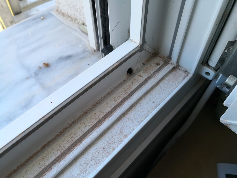

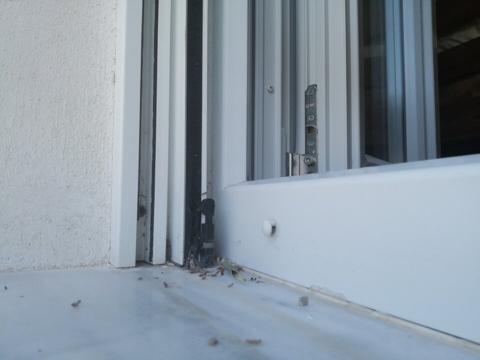

CptBill Δημοσ. 16 Μαρτίου 2019 Δημοσ. 16 Μαρτίου 2019 12 ώρες πριν, papoys1 είπε Τι λες τώρα.Αντίγραφο με το δικό μου. Και ο υπολογιστής στην ίδια θέση.Μήπως με αντιγράφεις;;;;;;.Από το Leroy το πήρα αλλά έκανα μόνος την τοποθέτηση και ευτυχώς δεν έχω τα δικά σου αποτελέσματα.Πολλοί μαστόροι μόνο το όνομα έχουν. Παιδιά μάρμαρο πιθανώς έχει όπως και το δικό μου που το έβαλα o ίδιος με ελάχιστη κλίση προς τα έξω φυσικά αλλά δεν φαίνεται διότι υπάρχει το γύρω - γύρω περβάζι. Λοιπόν δύο είναι τα ενδεχόμενα.Πρώτο σου έβαλε το μάρμαρο με κλίση προς τα μέσα και έτσι φέρνει τα νερά μέσα.Προσωπική άποψη μακάρι με τις σιλικόνες να το λύσεις αλλά δύσκολο. Για το δεύτερο τώρα δες τα νερά σου τα φέρνει κάτω από το περβάζι ή στο σημείο που κλείνει το παραθυρόφυλλο και εφάπτετε με το κάσωμα;;;;; Μην περιμένεις βροχή.Κάνε τεστ. Πάρε ένα λάστιχο πες σε κάποιον να ρίχνει απέξω και κάτσε μέσα να βλέπεις.Εάν έρχεται από κάτω από το παραθυρόφυλλο και όχι κάτω από το περβάζι ενδεχομένως ο "μάστορας" δεν έχει κάνει τρύπα στο κάσωμα (αποχέτευση το λένε) να φεύγουν τα νερά έξω όπως στη δεύτερη φωτογραφία που φαίνεται μία τρυπούλα στη γωνία κάτω δεξιά. Μου το είχε κάνει και μένα ένας μαλακο-μάστορας στο εξοχικό (για αυτό μου την έδωσε και πλέον δεν έχω εμπιστοσύνη σε κανένα) μου έφερνε τα νερά μέσα και έσπασαν τα νεύρα μου μέχρι να το βρώ. Έχει μία παρόμοια περίπτωση η πεθερά μου με μία βρύση στο νιπτήρα του μπάνιου που δεν δουλεύει και έλεγα πως μπορεί να ξεβιδωθεί για να αλλάξει.👍👍 Αν μου πεις οτι εχεις και κουκετα στο δωματιο, θα ανησυχήσω 😛 Ειπα στη γυναικα να μου στειλει εξτρα φωτος μιας που εγω ειμαι εκτος χωρου. Τρυπα (τρυπες) υπαρχουν απο οσο βλεπω. Τα νεροτεστ θα γινουν τελος του μηνα, οταν παω ξανα.
papoys1 Δημοσ. 16 Μαρτίου 2019 Δημοσ. 16 Μαρτίου 2019 Ναι ρε συ κρεβατοκάμαρα είναι αλλά άδεια γιατί το παιδί λείπει οπότε την εκμεταλεύομαι εγώ. Αποχέτευση έχει άρα κατά πως φαίνεται η ζημιά γίνεται από την κάτω πλευρά.Κακοβαλμένη σιλικόνη βλέπω με πολλά κενά.Με το σταγονόμετρο την έβαζε.Ξήλωσε όλη την παλιά και βάλε καινούργια.Θα έλεγα πάρε και ένα αλφάδι και δες το μάρμαρο από την έξω πλευρά. Έχει έστω και ελάχιστη κλίση προς τα έξω;;;;Αν δεν έχεις αλφάδι ρίξε λίγο νερό να δεις στραγγίζει προς τα έξω ή πάει στο παράθυρο;;;;; Αν δεν έχει κλίση ότι και να κάνεις η ζημιά θα γίνεται.Πρέπει να βρεις λύση να στραγγίζουν τα νερά προς τα έξω και να μην μαζεύονται στο παράθυρο. Αν μου πεις ότι το μάρμαρο δεν έχει κλίση προς τα έξω ο μάστορας που το έβαλε θέλει σκότωμα. 2

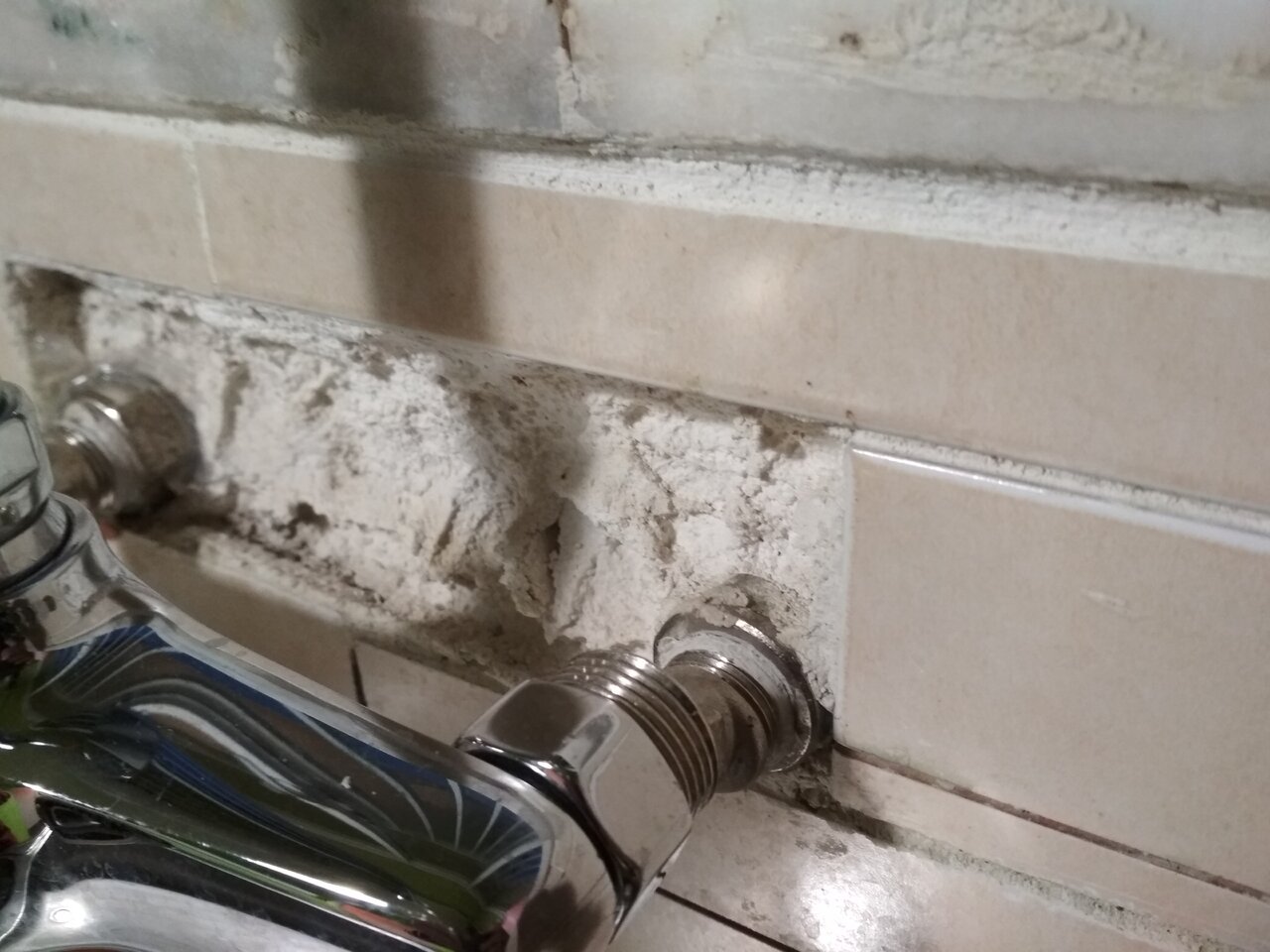

qwertyuiop2 Δημοσ. 16 Μαρτίου 2019 Δημοσ. 16 Μαρτίου 2019 4 ώρες πριν, papoys1 είπε Εσύ πήρες σωληνωτό για τα δύο παξιμάδια που κρατάνε τη μπαταρία στο νιπτήρα.Αυτά όντως με σωληνωτό σφίγγουν ή ξεσφίγγουν. Ο φίλος μιλάει για παλαιού τύπου βρύση που σφίγγει διαφορετικά στο νιπτήρα. Όχι, δεν είναι τόσο παλιά. Σαν αυτό που παραθέτετε είναι τα παξιμάδια της βρύσης. 1
troi.g Δημοσ. 17 Μαρτίου 2019 Δημοσ. 17 Μαρτίου 2019 Στις 16/3/2019 στις 1:20 ΠΜ, qwertyuiop2 είπε Θέλω να αλλάξω βρύση δίποδη από νιπτήρα κλασικό σεβεντίλα. Τα μπουλόνια είναι κλασικά χωμένα πίσω - πίσω και πάνω - πάνω, με αποτέλεσμα ο κάβουρας που ειχα πάρει για να αλλάξω τη μπαταρία να μη φτάνει καν ως εκεί πίσω και πάνω, μαγκώνει. Ποιο κλειδί θα μου λύσει τα χέρια, έχω μπερδευτεί με όλες αυτές ( και ακριβές ) επιλογές στο σκρουτζ. 😐 Καλημέρα. Αυτό είναι το κλειδί που χρειάζεσαι. https://www.skroutz.gr/s/12356412/Benman-Κλειδί-Νιπτήρα-70052.html 1

Liverpool89 Δημοσ. 21 Μαρτίου 2019 Δημοσ. 21 Μαρτίου 2019 (επεξεργασμένο) Χρειαζεσαι μια λωρίδα πλακακι σε σχημα Τ περιπου και ροζετες οπως ειπε ο φιλος παραπανω. Κολλας το πλακακι και μετα βαζεις τις ροζετες. Αλλα εδω θα πρέπει να βγαλεις την βρυση για να τις βιδωσεις. Μονος σου εβαλες την βρυση ή υδραυλικός; Επεξ/σία 21 Μαρτίου 2019 από Liverpool89 1
kronos73 Δημοσ. 21 Μαρτίου 2019 Δημοσ. 21 Μαρτίου 2019 (επεξεργασμένο) Ευχαριστώ για τις απαντήσεις, τη βρύση την έβαλε υδραυλικός, ο άνθρωπος δεν έβαλε τις ροζέτες γιατί δεν είχε που να τις βάλει. Εγώ πάλι είχα τόσα πιο επείγοντα να ασχοληθώ που δεν είχα χρόνο και για αυτό (αν και ίσως θα έπρεπε). Το να βάλω πλακάκι δεν παίζει έυκολα, ίσως είναι το καλύτερο βέβαια αλλά θα δω αν έχω τόσο χρόνο. 12 ώρες πριν, divo είπε ανοξείδωτη λαμαρίνα σαν κλειστό κουτάκι χρώμα που είναι και η Βρύση το οποίο μπαίνει από πάνω Αυτό @divo είναι ωραία ιδέα. Δεν ξέρω αν μπορώ να το φτιάξω από το μηδέν, αν έκοβα κάτι τέτοιο; Με ένα λαμαρινοψάλιδο φαντάζομαι θα γινόταν τσούκου τσούκου η δουλειά. Βέβαια για να μπουν μετά οι ροζέτες δεν γίνεται, πρέπει να βγει πιο έξω. Πονοκέφαλος χαχα😁 Επεξ/σία 21 Μαρτίου 2019 από kronos73
