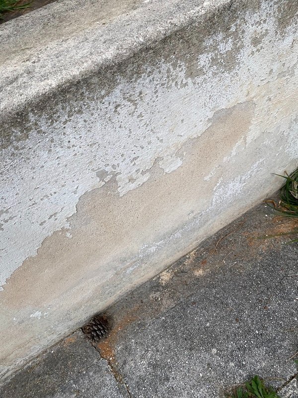

Καλημερα στο forum.Να ρωτησω και εγω κατι παραπλησιο.Στα καγκελα της ταρατσας η κουπαστη (το φαρδυ επανω καγκελο) εχει κανει τις γνωστες ρωγμες-ραγισματα μαλλον απο τα κρυα και ειναι και πολλα μετρα γυρω στα 60.Τι προτεινετε ως καλυτερο τροπο τριψιματος χωρις να κανω μεγαλη ζημια.Τροχο γωνιακο 125mm τι γυαλοχαρτο βαζω,εκεντρο τριβειο παλι 125mm, η το κλασσικο πολυεργαλειο dremmel?? Tα εχω και τα 3 εργαλεια. Απλα στον τροχο δεν ξερω τι γυαλοχαρτο και πως το τοποθετω πανω στην βαση του. Ευχαριστω
Ραγισματα στο χρώμα;
Αν είναι χρώμα ίσως χρειαστείς πολλά γυαλοχαρτα καθώς θα στουμπωνει συνεχώς.
Μια καλή λύση από όσα αναφέρεις είναι τα πολύφτερα γυαλόχαρτα τροχού. Καθαρίζουν καλά αν επιμείνεις ενώ είναι σχετικά ακίνδυνα για ζημιά

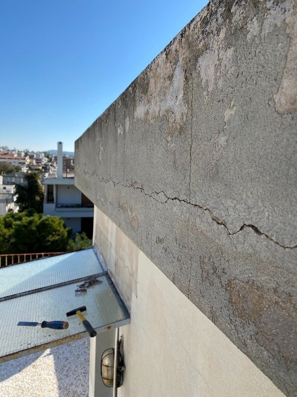

Θέλω να τρίψω κάτι εξωτερικούς τοίχους που είναι σε κακή κατάσταση. Γενικά έχω τρίψει αρκετά με σπάτουλα - ξύστρα + γυαλόχαρτο, αλλά μου έχει φύγει το χέρι
Φώτο:

Κάτι τέτοιο από Praktiker θα έκανε δουλειά; Δεν με νοιάζει η ταχύτητα προφανώς :D
https://www.praktiker.gr/p/polytriveio-xouftas-einhell-rt-os-13-24927
Παράτα τα τριψίματα και ασχολήσου με την υγροθερμομόνωση της ταράτσας. Έχει πιάσει χορτάρι και δεν είναι καλό, θα σου κουφώσει η πλάκα και θα αποκτήσει στατικά προβλήματα.

Αυτή η ρωγμή που φαίνεται πέρα ως πέρα πρέπει να επισκευαστεί και μετά γίνεται προεργασία και βάψιμο. Αν απλά στοκαριστεί, θα ανοίξει πάλι στο πρώτο "κούνημα".
18 ώρες πριν, NikosKallithea είπε
Μονο με με αυτό θα κανείς δουλειά ολα τα υπόλοιπα ειναι παιχνίδια. Το δείγμα ειναι τυχαίο μην το οαρεις της μετρητής.

17 ώρες πριν, Maurikycli είπε
Όλα αυτά βρε παιδιά είναι για λείανση δηλαδή "καλλιτεχνικά".
Για πιο χοντρά όπως η περίπτωση των φωτογραφιών πιο πάνω χρειάζεται ταινιολειαντήρας (τανκ).
Κατα τη γνώμη μου πριν από αυτό θέλει ένα βαρβάτο πιεστικό να φύγουν τα σαθρά συν σφυρί όπου χρειάζεται.
Ισως αλλα κανονικα εχουν πολυ βαρβατα πιεστικα για τετοιες δουλειες. Βεβαια με υπομονη ισως να κανει δουλεια.
Μαλλον ειναι πλακα/τουβλο. Θα θελει ισως καποιο πλεγμα πιστευω

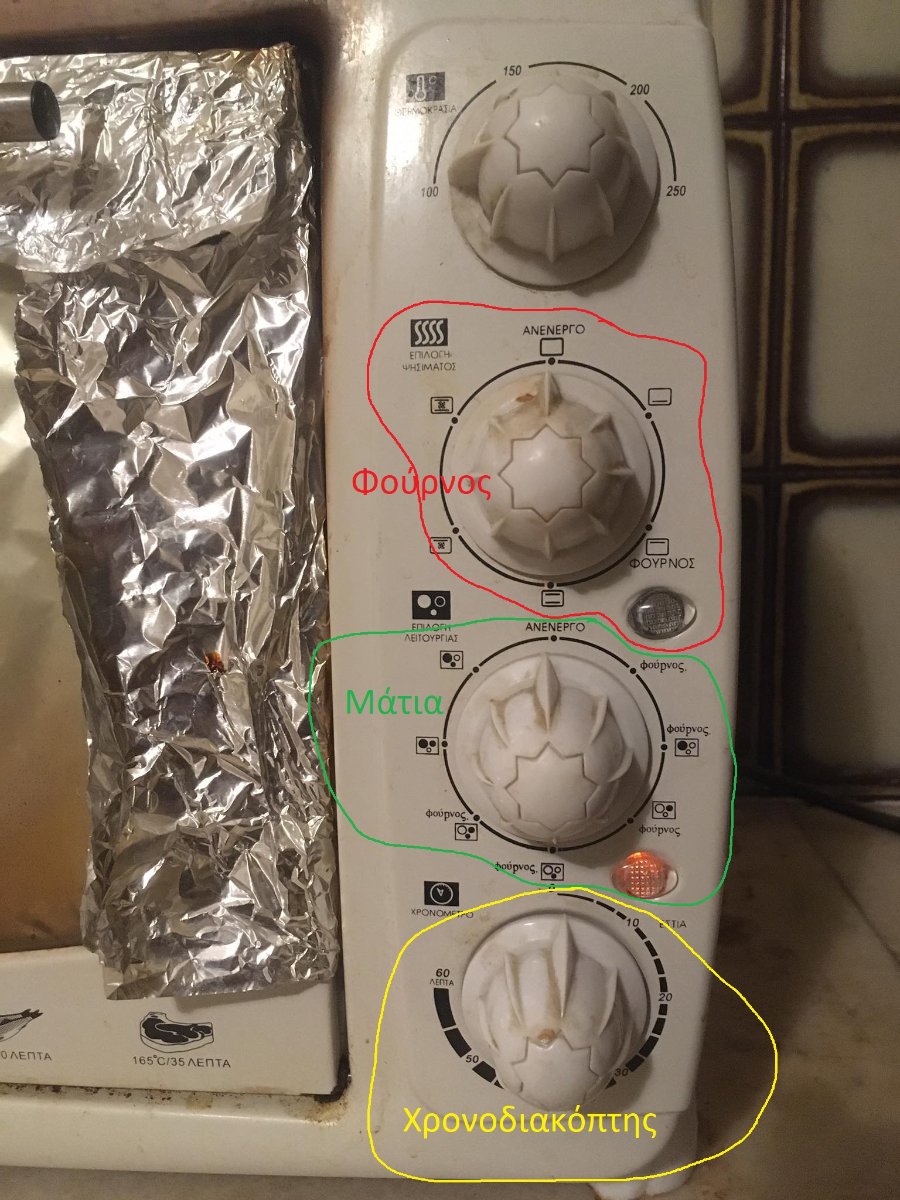

Έχω αυτό το φουρνάκι της φωτογραφίας, εδώ και αρκετά χρόνια. Για να ανάψει κάτι πρέπει οπωσδήποτε να είναι ενεργοποιημένος ο χρονοδιακόπτης, μαζί με έναν από τους δύο μεσαίους διακόπτες που κάνουν επιλογή στο τι ανάβει.
Όταν είναι αναμμένο κάποιο μάτι, ανάβει το κάτω φωτάκι. Για τον φούρνο ανάβει το πάνω.
Προχθές λοιπόν, αφού τελείωσα το μαγείρεμα και έσβησα και τον διακόπτη του ματιού, και τον χρονοδιακόπτη, το φωτάκι του ματιού έμεινε αναμμένο όπως βλέπετε στην φωτογραφία (σε χαμηλότερη ένταση σε σχέση με όταν το μάτι ήταν όντως ανοιχτό).
Κάνοντας μια γύρα στις επιλογές των ματιών, είδα ότι σε κάποιες σβήνει τελείως, ενώ στις πιο πολλές, συμπεριλαμβανομένης της ανενεργής θέσης, μένει αναμμένο. Ο χρονοδιακόπτης ήταν κλειστός, τον ανοιγόκλεισα δυο τρεις φορές να σιγουρευτώ. Τα μάτια είναι κρύα. Ανάβοντας πάλι το μάτι να μαγειρέψω, λειτουργεί κανονικά, και όταν κλείνει γίνεται πάλι το ίδιο.
331001783_546857424208669_1655680484008473918_n.jpg.8f32f61d15519015b46917ed7a075c00.jpg
Δοκίμασα να βγάλω την πρίζα, και την έβαλα γυρισμένη 180 μοίρες και το φαινόμενο σταμάτησε! Οπότε κάτι παίζει με την φάση?
Αν κάποιος έχει κάποια ιδέα για το τι συμβαίνει - τι έχει χαλάσει ας πει

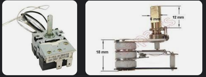

Καλημέρα, το μυαλό μου παει στον θερμοστάτη. Προφανώς θα ειναι διπολικός (δηλαδή κόβει και την φαση και τον ουδέτερο). Ισως (σκέψη κάνω) να έχει κολλήσει η μια επαφή του. Όποτε σου ανάβει ισως επαγωγικά δηλαδή περνώντας την φαση και μεσω της γείωσης αναβει, εφοσον ο ουδέτερος εχει κοπει.Εξου και το λιγο ανάμα που αναφέρεις.Αφου έκανες τραμπα στην πρίζα τωρα εχει ουδέτερο + γείωση οποτε δεν ανάβει. Συνήθως ολα αυτα υποφέρουνε στον θερμοστάτη αφου ανοιγοκλείνει συνεχεία και κάποια στιγμή "κολλάει" κάποια επαφή του.
Αυτόν τον ονομάζουμε θερμοστάτη εργασίας, φυσικα υπαρχει και ο ασφάλειας οπού αναλαμβάνει οταν κολλήσει ο εργασίας και κλείνει την ταση για να μην παρεις φωτια, για να το πω ετσι απλα. Σε κάποιες κατασκευές δεν υπαρχει ο ασφαλείας παρα μονο μια θερμικη ασφάλεια η οποια "ανοιγει¨ κοβει την ταση για τους ιδιους λογούς και μετα αν γινει αυτο θελει αντικατάσταση (ειναι για μια φορα).
Απο εδω και περα οπως καταλαβαίνεις θελει ελεγχο το φουρνακι, μαλλον δεν γνωρίζεις εσυ να τον κανεις (θελει γνώσεις), οποτε το δίνεις σε εναν μάστορα ή το χρησιμοποιείς έτσι με επίβλεψη και προσοχή.
Κανε μια δοκιμη να δεις αν "κοβει" δηλαδή αν σβήνει οταν πιασει την απαιτούμενη θερμοκρασία. Θα ακουσεις και το χαρακτηριστικο "κλικ" της επαφης(φων) του. Αυτο θα πρεπει να ειναι "ζωηρο" το "κλικ" αν ειναι "ψοφιο" ο θερμοστατης ειναι στα τελευταια του.

Επειδή είναι και θέμα ασφάλειας, κάνε τον προγραμματισμό σου για αντικατάσταση. Το λίγο που φαίνεται είναι αρκετά ταλαιπωρημένο.

Συμφωνω και εγω, βλεπω και κατι αλουμινοχαρτα στην πορτα.. Μάλλον τα εχει "φαει" τα ψωμιά του. Εκτος αν αλλάξει θερμοστάτη -αν αυτος φταιει-, αλλα εργασία και ανταλλακτικό δεν θα τον συμφέρει. Να κανω μια προταση γιατι ειχα και εγω ενα παρόμοιο αλλα δεν με βόλεψε μεχρι που πηρα ενα "ρομποτακι" σαν και αυτο της φωτο και σωθηκα. Πολυ καλύτερο σε ολα του και ψήνει καταπληκτικά απο πατάτες,καθε λογης κοψίδια, μεχρι και πίτσα εχω κανει. Ας το δει και αυτο σαν εναλλακτική λύση.Ακόμα και κοκορετσι εκανα, με πατατουλες απο κατω και εγινε πεντανοστιμο!. Προσοχή γιατι υπάρχουν και με λάμπα αλογονου τα οποία δεν έχουν την ίδια αποδοση και χαλαει και γρηγορα η λαμπα οπου παει για πεταμα..Screenshotfrom2023-02-2113-23-55.png.2df7e2350265c0711a2242a766b30d5e.pngScreenshot from 2023-02-21 13-14-00.png
το σωστο ειναι να ειχες ταινειολειαντηρα γιαυτη την δουλεια αλλα αφου δεν εχεις ,επισης στην θεση σου θα ξεκινουσα να ζεστανω την κουπαστη με καποιο πιστολι θερμου αερα η καποιο φλογιστρο γκαζιου να απομακρυνεις την παχια σκουρια ξυνωντας με σπατουλα και μετα ξεκινας να τριβεις  με το τροχο απο κοκκωση 40 σταδιακα μεχρι 120 μετα περνας ασταρι και μετα βαφεις
Ευχαριστώ για την απάντηση. Αφού έμεινε στην κατάσταση που περιέγραψα για 3 μέρες, πλέον λειτουργεί πάλι όπως πριν. Θα έχω το νου μου βέβαια στους θερμοστάτες άμα το ξανακάνει. Μαγείρεψα πριν λίγο και ήταν όλα οκ. Αν ήταν χαλασμένος ο θερμοστάτης του ματιού και δεν έσβηνε καθόλου πιστεύω θα είχε φανεί εύκολα στο αποτέλεσμα
Δεν ξέρω πως ακριβώς ορίζεται το ταλαιπωρημένο. Λίγη μπίχλα την έχει εξωτερικά και το αλουμινόχαρτο είναι για να μην πιτσιλιέται το εσωτερικό της πόρτας του φούρνου. Δεν σημαίνουν κάτι αυτά για την λειτουργία όμως.
Γενικά δεν είμαι της λογικής της προληπτικής αντικατάστασης. In fact, έχω έντονη αλλεργία σε τέτοιες (υπερ)καταναλωτικές πρακτικές.
Αν υπάρχει η δυνατότητα θα ήθελα να επισκευάσω/αντικαταστήσω το όποιο χαλασμένο εξάρτημα όπως κάνω σε ό,τι χαλάει στο σπίτι. Τα χέρια μου πιάνουν πολύ, έχω κάποιες βασικές γνώσεις ηλεκτρολογικών, και έχω καταφέρει να φτιάξω άπειρα πράγματα που άλλοι θα πέταγαν, εξοικονομώντας λεφτά, αλλά το βασικότερο είναι η χαρά της ασχολίας. Επίσης έχω την υπευθυνότητα και την αντίληψη να μην πάθω κάτι από το ρεύμα.
Αν ξαναεμφανίσει αυτή την συμπεριφορά θα το ανοίξω για να βάλω φωτογραφία από τους θερμοστάτες κλπ και να δούμε αν υπάρχουν φτηνά ανταλλακτικά.

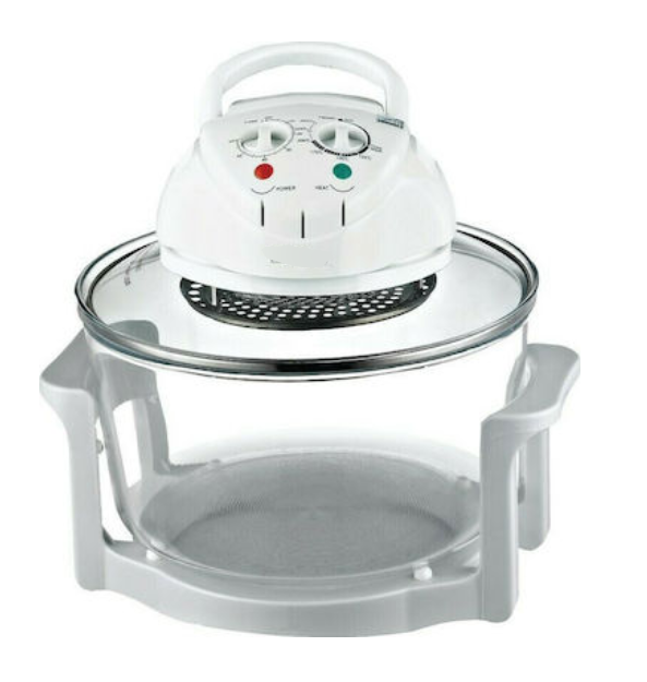

Βολικό σε κάποιες περιπτώσεις αλλά ομελέτα δεν κάνεις.
Βασικά είναι ένα φουρνάκι. Μάτια δεν έχει

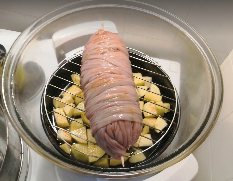

Και ομως κανεις!. Εχω κανει, δεν εχω φωτο αλλα την επομενη φορα θα βγαλω μια. Τελεία ομελέτα μιλάμε. Εχω πάρει ενα ταψι αντικολλητικο "πετρας" 33εκ.και εκει τα βαζω ολα.Ναι δεν εχει ματια, εκει έχεις δίκιο, ειναι μονο για ψήσιμο, κατι ειδικά φριτέζες αερα τις βάζει κατω. Κανω πατάτες τηγανητές σε αυτο με 1,5 κουταλάκι λάδι και οσοι τις έχουν φαει εχουν τρελαθεί.
Ο θερμοστάτης ειναι πισω απο το κομβιο επιλογής θερμοκρασιών. Βγαλε φωτογραφίες ξερω καταστήματα που μπορεις να βρεις ανταλλακτικό. Θα τον καταλαβεις και απο το αισθητηριο του. Για να σε βοηθησω ειναι σαν και αυτον στις φωτο (ο ενας ειναι για μικρο φουρνακι και ο αλλος μπαίνει και σε κουζίνα).
Επαγωγική εστίες ftw ! Δυστυχώς οι Xiaomi που έχω, δεν ξέρω γιατί δεν υπάρχουν πλέον στην αγορά, αλλά σίγουρα θα υπάρχουν και άλλες αξιόλογες εκεί έξω. Το μόνο που θα χρειαστείς είναι σιγουρέψεις ότι τα σκεύη που έχεις κάνουν για επαγωγικές
