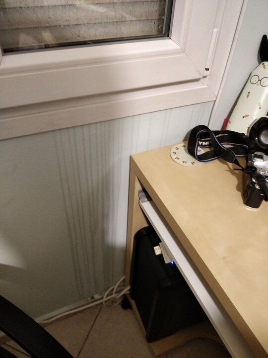

NikosKallithea Δημοσ. 15 Μαρτίου 2019 Δημοσ. 15 Μαρτίου 2019 ^ Χαχααα ωραία δουλεια έκανε ο αλουμινας Μάρμαρο δεν εχει απο κάτω
stelios18120 Δημοσ. 15 Μαρτίου 2019 Μέλος Δημοσ. 15 Μαρτίου 2019 (επεξεργασμένο) 1 ώρα πριν, NikosKallithea είπε ^ Χαχααα ωραία δουλεια έκανε ο αλουμινας Μάρμαρο δεν εχει απο κάτω Μαρμαροποδια λέγετε και την βάζουμε από πριν ώστε να πατήσουν τα αλουμινια επάνω (εσύ είσαι μάστορας τα ξέρεις αυτά ) 1 ώρα πριν, CptBill είπε σε εγκατεστημενο pvc (προ δεκαετιας) αυτη ηταν η εικονα λογο πλευρικης βροχης (απο αερα). Το σημειο που βραχηκε ειναι γυψοσανιδα. Αυτο που σκεφτομαι να κανω ειναι βαλω καποια σφραγιστικο απο την εξωτερικη μερια (ακρυλικη μαστιχη; ) στο σημειο που συναντιεται το μαρμαρακι του παραθυρου και το pvc. ΥΓ: τα pvc/συγκεκριμενο σπιτι ειναι απιστευτα πονεμενη ιστορια. Ενω απο τα ιδια τα pvc δεν εχω κανενα παραπονο, εχουν εγκατασταθει εντελως σκατα. Σε καποια παραθυρα ειχε μεινει κενο 1 εκατοστο πανω απο το παραθυρο. Εβλεπες ουσιαστικα εξω. Το σπιτι χτίστηκε απο παππου γιαγια οποτε τα μαστορια τοτε τους κοροιδεψαν φουλ. Τι χαλια είναι αυτα; Κάποιος να του μάθει τις μαρμαροποδιες και που πατάνε τα αλουμινια 😛 Επεξ/σία 15 Μαρτίου 2019 από stelios18120
bill999r Δημοσ. 15 Μαρτίου 2019 Δημοσ. 15 Μαρτίου 2019 2 ώρες πριν, CptBill είπε σε εγκατεστημενο pvc (προ δεκαετιας) αυτη ηταν η εικονα λογο πλευρικης βροχης (απο αερα). Το σημειο που βραχηκε ειναι γυψοσανιδα. Αυτο που σκεφτομαι να κανω ειναι βαλω καποια σφραγιστικο απο την εξωτερικη μερια (ακρυλικη μαστιχη; ) στο σημειο που συναντιεται το μαρμαρακι του παραθυρου και το pvc. ΥΓ: τα pvc/συγκεκριμενο σπιτι ειναι απιστευτα πονεμενη ιστορια. Ενω απο τα ιδια τα pvc δεν εχω κανενα παραπονο, εχουν εγκατασταθει εντελως σκατα. Σε καποια παραθυρα ειχε μεινει κενο 1 εκατοστο πανω απο το παραθυρο. Εβλεπες ουσιαστικα εξω. Το σπιτι χτίστηκε απο παππου γιαγια οποτε τα μαστορια τοτε τους κοροιδεψαν φουλ. Όπως το σκέφτεσαι φίλε μου. Από την εξωτερική πλευρά μεταξύ τοίχου κ κουφώματος περνάς σφραγιστικη σιλικόνη κ δεν θα έχεις κανένα πρόβλημα. Προσοχή στην εφαρμογή για όμορφο αισθητικό αποτέλεσμα. Καλό είναι η κάλυψη του κουφώματος αλλά κ του τοίχου με χαρτοταινια ώστε το αποτέλεσμα να είναι άψογο. Επίσης επέλεξε μια καλή επωνυμη σιλικόνη για να μην σου σκάσει στο μέλλον. 1

papoys1 Δημοσ. 16 Μαρτίου 2019 Δημοσ. 16 Μαρτίου 2019 (επεξεργασμένο) 16 ώρες πριν, CptBill είπε σε εγκατεστημενο pvc (προ δεκαετιας) αυτη ηταν η εικονα λογο πλευρικης βροχης (απο αερα). Το σημειο που βραχηκε ειναι γυψοσανιδα. Αυτο που σκεφτομαι να κανω ειναι βαλω καποια σφραγιστικο απο την εξωτερικη μερια (ακρυλικη μαστιχη; ) στο σημειο που συναντιεται το μαρμαρακι του παραθυρου και το pvc. ΥΓ: τα pvc/συγκεκριμενο σπιτι ειναι απιστευτα πονεμενη ιστορια. Ενω απο τα ιδια τα pvc δεν εχω κανενα παραπονο, εχουν εγκατασταθει εντελως σκατα. Σε καποια παραθυρα ειχε μεινει κενο 1 εκατοστο πανω απο το παραθυρο. Εβλεπες ουσιαστικα εξω. Το σπιτι χτίστηκε απο παππου γιαγια οποτε τα μαστορια τοτε τους κοροιδεψαν φουλ. Τι λες τώρα.Αντίγραφο με το δικό μου. Και ο υπολογιστής στην ίδια θέση.Μήπως με αντιγράφεις;;;;;;.Από το Leroy το πήρα αλλά έκανα μόνος την τοποθέτηση και ευτυχώς δεν έχω τα δικά σου αποτελέσματα.Πολλοί μαστόροι μόνο το όνομα έχουν. Παιδιά μάρμαρο πιθανώς έχει όπως και το δικό μου που το έβαλα o ίδιος με ελάχιστη κλίση προς τα έξω φυσικά αλλά δεν φαίνεται διότι υπάρχει το γύρω - γύρω περβάζι. Λοιπόν δύο είναι τα ενδεχόμενα.Πρώτο σου έβαλε το μάρμαρο με κλίση προς τα μέσα και έτσι φέρνει τα νερά μέσα.Προσωπική άποψη μακάρι με τις σιλικόνες να το λύσεις αλλά δύσκολο. Για το δεύτερο τώρα δες τα νερά σου τα φέρνει κάτω από το περβάζι ή στο σημείο που κλείνει το παραθυρόφυλλο και εφάπτετε με το κάσωμα;;;;; Μην περιμένεις βροχή.Κάνε τεστ. Πάρε ένα λάστιχο πες σε κάποιον να ρίχνει απέξω και κάτσε μέσα να βλέπεις.Εάν έρχεται από κάτω από το παραθυρόφυλλο και όχι κάτω από το περβάζι ενδεχομένως ο "μάστορας" δεν έχει κάνει τρύπα στο κάσωμα (αποχέτευση το λένε) να φεύγουν τα νερά έξω όπως στη δεύτερη φωτογραφία που φαίνεται μία τρυπούλα στη γωνία κάτω δεξιά. Μου το είχε κάνει και μένα ένας μαλακο-μάστορας στο εξοχικό (για αυτό μου την έδωσε και πλέον δεν έχω εμπιστοσύνη σε κανένα) μου έφερνε τα νερά μέσα και έσπασαν τα νεύρα μου μέχρι να το βρώ. 54 λεπτά πριν, dalain είπε Δουλεια θα κανεις εκει με ενα κλειδι αυτου του τυπου.Προσεξε γιατι κυκλοφορουν καποια πιο φτηνα αλλα χοντρα και πιθανως δεν θα χωρεσουν εκει. Έχει μία παρόμοια περίπτωση η πεθερά μου με μία βρύση στο νιπτήρα του μπάνιου που δεν δουλεύει και έλεγα πως μπορεί να ξεβιδωθεί για να αλλάξει.👍👍 Επεξ/σία 16 Μαρτίου 2019 από papoys1
