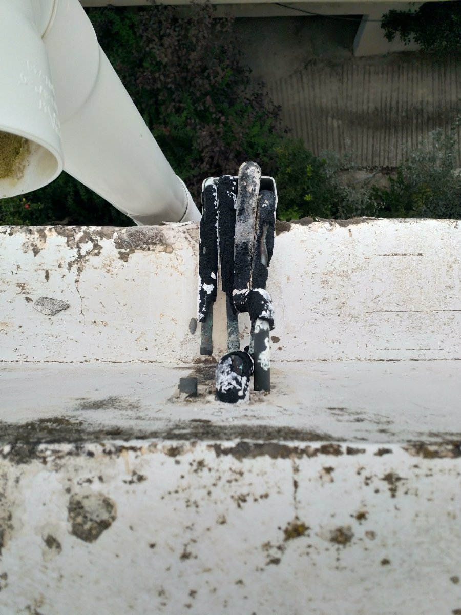

fair_play Δημοσ. 14 Οκτωβρίου 2022 Share Δημοσ. 14 Οκτωβρίου 2022 Καλημέρα σε όλους, Στη φωτογραφία που ανεβάζω φαίνονται οι σωλήνες ζεστού και κρύου του ηλιακού θερμοσίφωνα. Είναι στην ταράτσα στο σημείο που στρίβουν για να κατέβουν προς τον όροφο. 'Όπως βλέπετε είναι εκτεθειμένοι. Θέλω να φτιάξω ένα "καπάκι" για να τους σκεπάσω. Έχω σκεφτεί να πάω σε στράντζα να μου φτιάξουν κάτι με λαμαρίνα και να το βιδώσω με στριφώνια στο τσιμέντο. Δεν έχω καθόλου σχέση με σχετικές κατασκευές. Έχετε κάποια άλλη ιδέα ή πρόταση που θα μπορούσε να με βοηθήσει; Συνδέστε για να σχολιάσετε Κοινοποίηση σε άλλες σελίδες άλλες επιλογές
ΠάρηςΓ Δημοσ. 14 Οκτωβρίου 2022 Share Δημοσ. 14 Οκτωβρίου 2022 35 λεπτά πριν, fair_play είπε Καλημέρα σε όλους, Στη φωτογραφία που ανεβάζω φαίνονται οι σωλήνες ζεστού και κρύου του ηλιακού θερμοσίφωνα. Είναι στην ταράτσα στο σημείο που στρίβουν για να κατέβουν προς τον όροφο. 'Όπως βλέπετε είναι εκτεθειμένοι. Θέλω να φτιάξω ένα "καπάκι" για να τους σκεπάσω. Έχω σκεφτεί να πάω σε στράντζα να μου φτιάξουν κάτι με λαμαρίνα και να το βιδώσω με στριφώνια στο τσιμέντο. Δεν έχω καθόλου σχέση με σχετικές κατασκευές. Έχετε κάποια άλλη ιδέα ή πρόταση που θα μπορούσε να με βοηθήσει; Εχω παρομοιο προβλημα αλλα εμενα βγαινουν απο τη πλακα. Λογικα με στρατζα θα εισαι οκ. Συνδέστε για να σχολιάσετε Κοινοποίηση σε άλλες σελίδες άλλες επιλογές
fair_play Δημοσ. 14 Οκτωβρίου 2022 Share Δημοσ. 14 Οκτωβρίου 2022 Σε ευχαριστώ ΠάρηΓ. Συνδέστε για να σχολιάσετε Κοινοποίηση σε άλλες σελίδες άλλες επιλογές

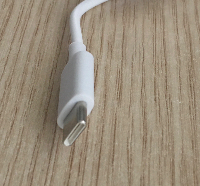

zoranb Δημοσ. 15 Οκτωβρίου 2022 Share Δημοσ. 15 Οκτωβρίου 2022 Ξέρει κανείς τί θύρα είναι η συγκεκριμένη; Συνδέστε για να σχολιάσετε Κοινοποίηση σε άλλες σελίδες άλλες επιλογές
Doubt Δημοσ. 15 Οκτωβρίου 2022 Share Δημοσ. 15 Οκτωβρίου 2022 1 λεπτό πριν, zoranb είπε Ξέρει κανείς τί θύρα είναι η συγκεκριμένη; https://en.wikipedia.org/wiki/USB-C 1 1 Συνδέστε για να σχολιάσετε Κοινοποίηση σε άλλες σελίδες άλλες επιλογές

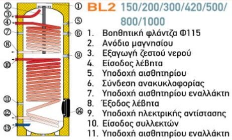

Balrog Δημοσ. 17 Οκτωβρίου 2022 Share Δημοσ. 17 Οκτωβρίου 2022 Καλημέρα! Να πω εγώ στο μεταξύ για τη δική μου αντίστοιχη περίπτωση; Μου έχει τρυπήσει πρόσφατα το θερμοδοχείο της βεβιασμένης (πιθανότατα επειδή δεν άλλαξε κανείς εδώ και 15 χρόνια ράβδο μαγνησίου!) και το σκέφτομαι αν αξίζει να το αντικαταστήσω. Έλεγα μήπως καταργήσω το σύστημα και βάλω έναν απλό ηλιακό φυσικής ροής στην ταράτσα με την τυπική αντίσταση των 4kW. Αλλά δίσταζα να πάρω την απόφαση, θεωρώντας το πετρέλαιο πιο οικονομικό (συν ότι έχω ζνχ σε 2'-3', σχεδόν σαν να έχω ταχυθερμοσίφωνα). Το μειονέκτημα της βεβιασμένης (της δικής μου τουλάχιστον), είναι ότι δεν αποδίδει καλά με τον ήλιο. Εγώ έχω υποθέσει ότι φταίνε οι μεγάλες διαδρομές των σωληνώσεων. Τώρα το boiler είναι στο υπόγειο και η κατακόρυφη απόστασή του μέχρι τους 3 (!) συλλέκτες της ταράτσας είναι τουλάχιστον 15μ, ενώ από την έξοδο ζεστού του boiler μέχρι τα κολλεκτέρ στο σπίτι μου είναι πάνω από 10μ συν τις οδεύσεις μέσα στο σπίτι. Εδώ έχω κλείσει ακόμη και την ανακυκλοφορία το κατακαλόκαιρο για να μην έχω απώλειες, οπότε αναγκάζομαι να περιμένω κανά 5λεπτο μέχρι να έρθει το ζεστό κάθε φορά, σπαταλώντας νερό.. Το δοχείο μου είναι ένα κατακόρυφο 200lt της Ηλιοακμής (ASSOS BL-2) με έξτρα ηλεκτρική αντίσταση 4kW και ο λέβητας είναι 80000Kcal (Oscar N80). Από ό,τι βλέπω στη φωτογραφία, η ηλεκτρική αντίσταση και η σερπαντίνα του λέβητα είναι περίπου στην ίδια θέση οπότε θερμαίνονται τα ίδια 2/5 περίπου του νερού ~ 80lt. Για μια ΔΤ 30 βαθμούς Κελσίου, έχουμε Q = m c ΔΤ = 80*0.00116*30 ~ 2.8kWh. Τι να βάλουμε για τιμή κιλοβατώρας τελική μαζί με ΥΚΩ; Να πούμε γύρω στα 0.35€ ώστε να προκύψει στρογγυλό 1€; Για το πετρέλαιο δεν ξέρω να τα υπολογίζω. Τις ίδιες kWh δεν χρειαζόμαστε; Με βαθμό απόδοσης στο ναδίρ, να βάλουμε 70% ή ακόμη λιγότερο; Με τιμή 1.40€ το λίτρο έχουμε χονδρικά 1.40*2.8/(0.70*11.9) ~ 0.50€ Κάπως έτσι το έβγαλα πιο οικονομικό το πετρέλαιο 1 Συνδέστε για να σχολιάσετε Κοινοποίηση σε άλλες σελίδες άλλες επιλογές
