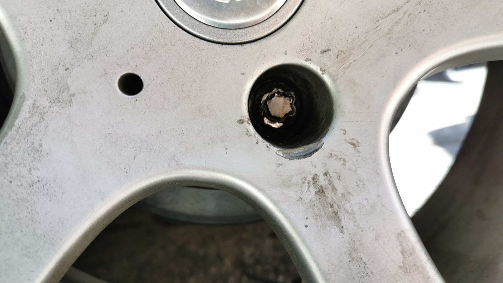

sphinxgr Δημοσ. 8 Οκτωβρίου 2022 Δημοσ. 8 Οκτωβρίου 2022 Θέλω να βγάλω μπουλονια ασφαλείας από το αμάξι μου και δεν μπορεί να τα βγάλει κανείς. Μόνη λύση κάποιος που με ηλεκτροκόλληση θα κολλήσει άλλα μπουλονια πάνω στα υπάρχοντα και θα τα βγάλει. Έχει κανείς στην Αθήνα / Αττική κάποιο πχ μηχανουργείο που το έχει κάνει ξανά και γνωρίζει τι να κάνει?
Ukforthemoment Δημοσ. 8 Οκτωβρίου 2022 Δημοσ. 8 Οκτωβρίου 2022 12 λεπτά πριν, sphinxgr είπε Θέλω να βγάλω μπουλονια ασφαλείας από το αμάξι μου και δεν μπορεί να τα βγάλει κανείς. Μόνη λύση κάποιος που με ηλεκτροκόλληση θα κολλήσει άλλα μπουλονια πάνω στα υπάρχοντα και θα τα βγάλει. Έχει κανείς στην Αθήνα / Αττική κάποιο πχ μηχανουργείο που το έχει κάνει ξανά και γνωρίζει τι να κάνει? εχεις χάσει το κλειδί;Υπάρχουν κιτ για αφαίρεση. https://www.amazon.com/Neiko-Universal-Locking-Removal-Aftermarket/dp/B08H5QFCKV/ref=sr_1_1_sspa?keywords=locking%2Blug%2Bnut%2Bremoval%2Btool&qid=1665223701&qu=eyJxc2MiOiI1LjA2IiwicXNhIjoiNC41MyIsInFzcCI6IjQuMzIifQ%3D%3D&sr=8-1-spons&spLa=ZW5jcnlwdGVkUXVhbGlmaWVyPUEyWFE2NUpWTU9DSFg2JmVuY3J5cHRlZElkPUEwMzE2MDIxM1M0Q1pNMlhXQUNYUiZlbmNyeXB0ZWRBZElkPUEwNTk4MjYxMjM3VDBZSUgwSjZLRSZ3aWRnZXROYW1lPXNwX2F0ZiZhY3Rpb249Y2xpY2tSZWRpcmVjdCZkb05vdExvZ0NsaWNrPXRydWU&th=1 Σιγουρα σε κάποιο απο τα μεγάλα βουλκανιζατερ θα το έχουν . Δεν θα έβαζα ηλεκτροκόλληση ειδικά εκεί μέσα.
sphinxgr Δημοσ. 8 Οκτωβρίου 2022 Δημοσ. 8 Οκτωβρίου 2022 (επεξεργασμένο) 30 λεπτά πριν, Ukforthemoment είπε εχεις χάσει το κλειδί;Υπάρχουν κιτ για αφαίρεση. https://www.amazon.com/Neiko-Universal-Locking-Removal-Aftermarket/dp/B08H5QFCKV/ref=sr_1_1_sspa?keywords=locking%2Blug%2Bnut%2Bremoval%2Btool&qid=1665223701&qu=eyJxc2MiOiI1LjA2IiwicXNhIjoiNC41MyIsInFzcCI6IjQuMzIifQ%3D%3D&sr=8-1-spons&spLa=ZW5jcnlwdGVkUXVhbGlmaWVyPUEyWFE2NUpWTU9DSFg2JmVuY3J5cHRlZElkPUEwMzE2MDIxM1M0Q1pNMlhXQUNYUiZlbmNyeXB0ZWRBZElkPUEwNTk4MjYxMjM3VDBZSUgwSjZLRSZ3aWRnZXROYW1lPXNwX2F0ZiZhY3Rpb249Y2xpY2tSZWRpcmVjdCZkb05vdExvZ0NsaWNrPXRydWU&th=1 Σιγουρα σε κάποιο απο τα μεγάλα βουλκανιζατερ θα το έχουν . Δεν θα έβαζα ηλεκτροκόλληση ειδικά εκεί μέσα. Μου έσπασε το κλειδί και τα μπουλονια, βουλκανιζατεράς. Έχω πάει σε συνεργεία, έχω πάει σε βουλκανιζατερ, έχουν δοκιμάσει με κιτ κλπ κανείς δεν μπορεί να κάνει κάτι, μου χτύπησαν και την ζάντα στην προσπάθεια τους κλπ. Είναι και περίεργα υπερ ασφαλείας τα μπουλόνια και το κάνει ακόμα χειρότερο το σκηνικό. Επεξ/σία 8 Οκτωβρίου 2022 από sphinxgr 2
Ukforthemoment Δημοσ. 8 Οκτωβρίου 2022 Δημοσ. 8 Οκτωβρίου 2022 1 λεπτό πριν, sphinxgr είπε Μου έσπασε το κλειδί και τα μπουλονια, βουλκανιζατεράς. Έχω πάει σε συνεργεία, έχω πάει σε βουλκανιζατερ, έχουν δοκιμάσει με κιτ κλπ κανείς δεν μπορεί να κάνει κάτι. Είναι και περίεργα υπερ ασφαλείας τα μπουλόνια και το κάνει ακόμα χειρότερο το σκηνικό. Ω ρε φίλε ζημιά. Αν βάλεις ηλεκτροκόλληση αποσυνδέεις την μπαταρία.Βασικότατο ,αλλιώς μπορεί και να σκάσει.

sphinxgr Δημοσ. 8 Οκτωβρίου 2022 Δημοσ. 8 Οκτωβρίου 2022 1 ώρα πριν, Ukforthemoment είπε Ω ρε φίλε ζημιά. Αν βάλεις ηλεκτροκόλληση αποσυνδέεις την μπαταρία.Βασικότατο ,αλλιώς μπορεί και να σκάσει. Και πάλι μπορεί να κάψει εγκεφάλους, αερόσακους κλπ. Άσε άσε. Μπλέξιμο τρελό
Doubt Δημοσ. 8 Οκτωβρίου 2022 Δημοσ. 8 Οκτωβρίου 2022 1 ώρα πριν, sphinxgr είπε Και πάλι μπορεί να κάψει εγκεφάλους, αερόσακους κλπ. Άσε άσε. Μπλέξιμο τρελό Είχα μια ιδέα, αλλά μάλλον δεν.. Spoiler Λίγο μετά τη μέση, δοκιμάζουν σε μπουλόνια αυτοκινήτου.
Insane84 Δημοσ. 8 Οκτωβρίου 2022 Δημοσ. 8 Οκτωβρίου 2022 8 ώρες πριν, sphinxgr είπε Θέλω να βγάλω μπουλονια ασφαλείας από το αμάξι μου και δεν μπορεί να τα βγάλει κανείς. Μόνη λύση κάποιος που με ηλεκτροκόλληση θα κολλήσει άλλα μπουλονια πάνω στα υπάρχοντα και θα τα βγάλει. Έχει κανείς στην Αθήνα / Αττική κάποιο πχ μηχανουργείο που το έχει κάνει ξανά και γνωρίζει τι να κάνει? Στην αντιπροσωπεία έχεις ρωτήσει?
cthulhucarbide Δημοσ. 8 Οκτωβρίου 2022 Δημοσ. 8 Οκτωβρίου 2022 8 ώρες πριν, sphinxgr είπε Μου έσπασε το κλειδί και τα μπουλονια, βουλκανιζατεράς. Έχω πάει σε συνεργεία, έχω πάει σε βουλκανιζατερ, έχουν δοκιμάσει με κιτ κλπ κανείς δεν μπορεί να κάνει κάτι, μου χτύπησαν και την ζάντα στην προσπάθεια τους κλπ. Είναι και περίεργα υπερ ασφαλείας τα μπουλόνια και το κάνει ακόμα χειρότερο το σκηνικό. Πέρα από την τεχνική με την ηλεκτροκόλληση που λες, μπορεί να εφαρμοστεί και μια άλλη. Ξετρυπάς την βίδα με τρυπάνι οπότε έτσι θα κοπεί το κεφάλι της. Μετά βγάζεις την ζάντα και το κομμάτι βίδας που έχει απομείνει το βγάζεις με πένσα μιας που δεν θα έχει πλέον τάση και θα γυρνάει εύκολα. Το πρόβλημα είναι πως τα μπουλόνια πιθανότατα θα είναι βαμμένα και δεν θα τρυπάνε με τίποτα οπότε θα θέλει τρυπάνια καρβιδίου, με ότι συνεπάγεται αυτό για το κόστος και την δυσκολία. Εννοείται αυτό θα στο κάνει μηχανουργός που έχει μπόλικη εμπειρία με βίδες ώστε να πετύχει και σωστό κεντράρισμα αλλά είναι καλή εναλλακτική μπροστά στον κίνδυνο να λιώσει η μισή ζάντα και να τα κάψεις όλα. Βασικά τώρα που το σκέφτομαι καλύτερα αυτή είναι μακράν καλύτερη λύση. Ακόμα και αν το τρύπημα δεν πάει τέλεια, μπορεί να αφαιρέσεις το υπόλοιπο κεφάλι της βίδα με σβουράκι καρβιδίου λίγο λίγο, αλλά με αποτελεσματικότητα και χωρίς φόβο 1
filipprin Δημοσ. 8 Οκτωβρίου 2022 Δημοσ. 8 Οκτωβρίου 2022 (επεξεργασμένο) Μονη λυση κολλημα παξιμάδι πανω στο ασφαλειας με αργκον και λυσιμο με καλή προστασια της ζαντας κατα το κολημα για να μην την χαλασεις. Επεξ/σία 8 Οκτωβρίου 2022 από filipprin 1
