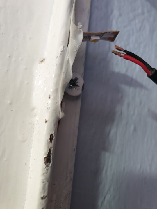

Moderators stormrain Δημοσ. 18 Φεβρουαρίου 2019 Moderators Δημοσ. 18 Φεβρουαρίου 2019 Guys εχω αυτήν τη ledoταινια και θελω να τησυνδέσω με τον μετασχηματιστή. Ηταν ενωμενη αλλα ξεκολλησε, παιζει να υπαρχει κατι σε αντάπτορα ή κατι τετοιο? Δεν ξερω πως να την κολλησω..
paylidis Δημοσ. 18 Φεβρουαρίου 2019 Δημοσ. 18 Φεβρουαρίου 2019 14 λεπτά πριν, stormrain είπε Guys εχω αυτήν τη ledoταινια και θελω να τησυνδέσω με τον μετασχηματιστή. Ηταν ενωμενη αλλα ξεκολλησε, παιζει να υπαρχει κατι σε αντάπτορα ή κατι τετοιο? Δεν ξερω πως να την κολλησω.. Γενικά με κολληση καλαι θα έκανες τη δουλειά σου εάν ψιλό πιάνει το χέρι σου. Ειδάλλως έχει κάτι ανταπτορακια που τα κουμπωνεις στην ταινία που εμένα ωστόσο μου κάθονται στο λαιμό καθώς αν κουνηθούν λίγο δε κάνουν καλά επαφή 1
dalain Δημοσ. 18 Φεβρουαρίου 2019 Δημοσ. 18 Φεβρουαρίου 2019 (επεξεργασμένο) 16 λεπτά πριν, stormrain είπε Guys εχω αυτήν τη ledoταινια και θελω να τησυνδέσω με τον μετασχηματιστή. Ηταν ενωμενη αλλα ξεκολλησε, παιζει να υπαρχει κατι σε αντάπτορα ή κατι τετοιο? Δεν ξερω πως να την κολλησω.. Αν παρεις αυτό κανεις δουλεια;και αν θες παρεμβαλεις ενα διακοπτακι εκει που θα ενωθούν τα καλωδια.Βεβαι σαν την κόλληση δεν έχει... Επεξ/σία 18 Φεβρουαρίου 2019 από dalain 1
Moderators stormrain Δημοσ. 18 Φεβρουαρίου 2019 Moderators Δημοσ. 18 Φεβρουαρίου 2019 Eυχαριστω παιδες! Ειμαι τελειως αμπαλος, οποτε εφυγα για ανταπτορα. Τι διακοπτακι ειναι αυτο που λες @dalain ?
dalain Δημοσ. 18 Φεβρουαρίου 2019 Δημοσ. 18 Φεβρουαρίου 2019 14 λεπτά πριν, stormrain είπε Eυχαριστω παιδες! Ειμαι τελειως αμπαλος, οποτε εφυγα για ανταπτορα. Τι διακοπτακι ειναι αυτο που λες @dalain ? Κατι τέτοιο ελεγα μηπως σε βολεψει να κάνεις εκει μεσα τις ενώσεις και να σου μείνει και σαν διακοπτης. 1
Moderators stormrain Δημοσ. 18 Φεβρουαρίου 2019 Moderators Δημοσ. 18 Φεβρουαρίου 2019 Μόλις τώρα, dalain είπε Κατι τέτοιο ελεγα μηπως σε βολεψει να κάνεις εκει μεσα τις ενώσεις και να σου μείνει και σαν διακοπτης. Α κλασικο διακοπτακι. Θα βολεψει οντως Και παλι ευχαριστω! 1
