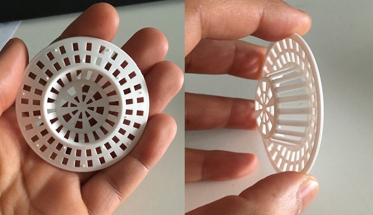

cthulhucarbide Δημοσ. 13 Φεβρουαρίου 2019 Δημοσ. 13 Φεβρουαρίου 2019 Ξέρει κανείς που θα βρω τέτοια πλαστικά σχαράκια για την μπανιέρα (για να μαζεύονται οι τρίχες κλπ) σε καλή τιμή και σε διάφορα χρώματα? Έως τώρα τα παίρνω από τοπικό ΣΜ 1,5€ τα δύο αλλά για ένα κομματάκι πλαστικό χωρίς καμία προδιαγραφή υγείας ή ανοχών στις διαστάσεις κλπ τα θεωρώ αισχροκέρδεια. (χώρια την κακή συσκευασία) Ενδιαφέρομαι για αυτά συγκεκριμένα και όχι για μεταλλικά ή άλλα, ώστε να τα πετάω τις φορές που έχουν γίνει πολύ χάλια και δεν συμφέρει/είναι αηδία το καθάρισμα
paylidis Δημοσ. 13 Φεβρουαρίου 2019 Δημοσ. 13 Φεβρουαρίου 2019 7 λεπτά πριν, cthulhucarbide είπε Ξέρει κανείς που θα βρω τέτοια πλαστικά σχαράκια για την μπανιέρα (για να μαζεύονται οι τρίχες κλπ) σε καλή τιμή και σε διάφορα χρώματα? Έως τώρα τα παίρνω από τοπικό ΣΜ 1,5€ τα δύο αλλά για ένα κομματάκι πλαστικό χωρίς καμία προδιαγραφή υγείας ή ανοχών στις διαστάσεις κλπ τα θεωρώ αισχροκέρδεια. (χώρια την κακή συσκευασία) Ενδιαφέρομαι για αυτά συγκεκριμένα και όχι για μεταλλικά ή άλλα, ώστε να τα πετάω τις φορές που έχουν γίνει πολύ χάλια και δεν συμφέρει/είναι αηδία το καθάρισμα Είχα πάρει από τα τζάμπο κάτω από 1€ την τετράδα 2
dalain Δημοσ. 13 Φεβρουαρίου 2019 Δημοσ. 13 Φεβρουαρίου 2019 6 λεπτά πριν, cthulhucarbide είπε Ξέρει κανείς που θα βρω τέτοια πλαστικά σχαράκια για την μπανιέρα (για να μαζεύονται οι τρίχες κλπ) σε καλή τιμή και σε διάφορα χρώματα? Έως τώρα τα παίρνω από τοπικό ΣΜ 1,5€ τα δύο αλλά για ένα κομματάκι πλαστικό χωρίς καμία προδιαγραφή υγείας ή ανοχών στις διαστάσεις κλπ τα θεωρώ αισχροκέρδεια. (χώρια την κακή συσκευασία) Ενδιαφέρομαι για αυτά συγκεκριμένα και όχι για μεταλλικά ή άλλα, ώστε να τα πετάω τις φορές που έχουν γίνει πολύ χάλια και δεν συμφέρει/είναι αηδία το καθάρισμα χωρις καμια διαθεση αντιπαραθεσης...τι προδιαγραφη υγειας θα περιμενες απο ενα τετοιο προιον; 1
cthulhucarbide Δημοσ. 13 Φεβρουαρίου 2019 Δημοσ. 13 Φεβρουαρίου 2019 7 λεπτά πριν, paylidis είπε Είχα πάρει από τα τζάμπο κάτω από 1€ την τετράδα Εκεί δεν περνάω ούτε απέξω για ιδεολογικούς λόγους 😅 7 λεπτά πριν, dalain είπε χωρις καμια διαθεση αντιπαραθεσης...τι προδιαγραφη υγειας θα περιμενες απο ενα τετοιο προιον; Δεν είπα κάπου ότι ήθελα να έχει προδιαγραφές. Είπα ότι από την στιγμή που δεν υπάρχουν, δεν δικαιολογείται η τιμή αυτή 1
