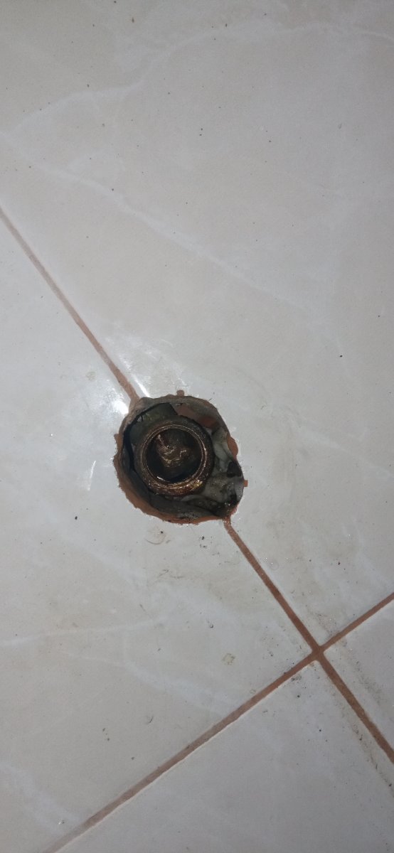

Petros Electron Δημοσ. 20 Αυγούστου 2022 Share Δημοσ. 20 Αυγούστου 2022 29 λεπτά πριν, sorin1977 είπε θα ήθελα να ακούσω κάτι καθησυχαστικό... Αν μπορεσει να σου κολλήσει μια μουφα ισως να γλυτώσεις το σπάσιμο και τα λοιπά.. Φερτον και βλέπεις, το ξερω καμια φορα τα υδραυλικά κρύβουν εκπλήξεις και εγω δεν θέλω καθολου να τα πιανω αλλα τι να κάνεις αναγκαίο κακο.. Συνδέστε για να σχολιάσετε Κοινοποίηση σε άλλες σελίδες άλλες επιλογές
troi.g Δημοσ. 20 Αυγούστου 2022 Share Δημοσ. 20 Αυγούστου 2022 (επεξεργασμένο) 54 λεπτά πριν, sorin1977 είπε Απόκρυψη περιεχομένων Θέλησα να αλλάξω την γωνιακή βάνα σε καζανάκι μιας και είχε χαλάσει η πεταλούδα, κάτι απλό και εύκολο που έχω ξανακάνει, τελικά όμως τα πράγματα δεν πήγαν και τόσο καλά αφού στην προσπάθεια μου να την ξεβιδώσω βγήκε μαζί με την προέκταση, μέρος της οποίας έσπασε και έμεινε μέσα στον σωλήνα! Έτσι λοιπόν είχα την φαεινή ιδέα να απομακρύνω τα κολλημένα υπολείμματα ξύνοντας τα με κατσαβίδι, βάζοντας αρκετή δύναμη και χτυπώντας και με την πένσα...το αποτέλεσμα ήταν να φαγωθεί το σπείρωμα του σωλήνα και η νέα προέκταση να μην βιδώνει με τίποτα. Αν δεν κάνω λάθος η προέκταση βιδώνει σε γωνιά, η οποία φαντάζομαι θα είναι βιδωτή και αυτή πάνω στην σωλήνα, οπότε πρέπει να φύγουν 1-2 πλακάκια και να αντικατασταθεί η γωνία. Είναι σωστή η σκέψη μου, αν όχι τι ακριβώς πρέπει να γίνει για να διορθωθεί η κατάσταση; Εννοείτε πως θα αναλάβει υδραυλικός.. απλά φοβάμαι για τα χειρότερα και πολύ θα ήθελα να ακούσω κάτι καθησυχαστικό... Επειδή δε βλέπω πολύ καλά κάτω από το σπειρωμα , έχεις βάλει χαρτί? Δε ξέρω αν είναι ταφ ή γωνία. Εάν είναι γωνία δε χρειάζεται να σπάσει πολύ για να αλλάξει. Αν είναι ταφ είναι πιο δύσκολο. Υπάρχει μια περίπτωση εάν απομακρυνεις ότι παλιό σπειρωμα υπάρχει, τότε μπορείς να βάλεις κολαουζο και να διορθώσεις το σπειρωμα. 54 λεπτά πριν, sorin1977 είπε Απόκρυψη περιεχομένων 54 λεπτά πριν, sorin1977 είπε Απόκρυψη περιεχομένων Επεξ/σία 20 Αυγούστου 2022 από troi.g 1 Συνδέστε για να σχολιάσετε Κοινοποίηση σε άλλες σελίδες άλλες επιλογές
sorin1977 Δημοσ. 20 Αυγούστου 2022 Share Δημοσ. 20 Αυγούστου 2022 16 λεπτά πριν, troi.g είπε Επειδή δε βλέπω πολύ καλά κάτω από το σπειρωμα , έχεις βάλει χαρτί? Πανί είναι, το είχα βάλει για να μαζέψω τα νερά, οπότε είναι και γωνία. Συνδέστε για να σχολιάσετε Κοινοποίηση σε άλλες σελίδες άλλες επιλογές
ΠάρηςΓ Δημοσ. 20 Αυγούστου 2022 Share Δημοσ. 20 Αυγούστου 2022 20 λεπτά πριν, sorin1977 είπε Πανί είναι, το είχα βάλει για να μαζέψω τα νερά, οπότε είναι και γωνία. Φαίνεται σα να συνεχίζει να είναι ταφ. Δοκίμασες να βιδωσεις με δύναμη; Θέλει δύναμη με εργαλειο αν χάλασες το σπείρωμα. Συνδέστε για να σχολιάσετε Κοινοποίηση σε άλλες σελίδες άλλες επιλογές
hp8 Δημοσ. 21 Αυγούστου 2022 Share Δημοσ. 21 Αυγούστου 2022 10 ώρες πριν, sorin1977 είπε αν όχι τι ακριβώς πρέπει να γίνει για να διορθωθεί η κατάσταση; χτένισε το χαλασμένο σπείρωμα με ένα κολαούζο αντίστοιχης διατομής και πασου 1 Συνδέστε για να σχολιάσετε Κοινοποίηση σε άλλες σελίδες άλλες επιλογές
