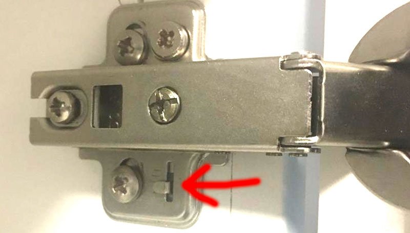

zoranb Δημοσ. 19 Αυγούστου 2022 Share Δημοσ. 19 Αυγούστου 2022 (επεξεργασμένο) Πρόκειται για μεντεσές του ΙΚΕΑ και δεν ξέρω τι δουλειά κάνει η ρύθμιση που δείχνει το βέλος. Επεξ/σία 19 Αυγούστου 2022 από zoranb Συνδέστε για να σχολιάσετε Κοινοποίηση σε άλλες σελίδες άλλες επιλογές

Doubt Δημοσ. 20 Αυγούστου 2022 Share Δημοσ. 20 Αυγούστου 2022 2 ώρες πριν, zoranb είπε Πρόκειται για μεντεσές του ΙΚΕΑ και δεν ξέρω τι δουλειά κάνει η ρύθμιση που δείχνει το βέλος. Όπως το βλέπω, μάλλον δεν είναι ρύθμιση αλλά ένδειξη. 1 Συνδέστε για να σχολιάσετε Κοινοποίηση σε άλλες σελίδες άλλες επιλογές
zoranb Δημοσ. 20 Αυγούστου 2022 Share Δημοσ. 20 Αυγούστου 2022 42 λεπτά πριν, Doubt είπε Όπως το βλέπω, μάλλον δεν είναι ρύθμιση αλλά ένδειξη. Ένδειξη μετά απο κάποια ρύθμιση; Συνδέστε για να σχολιάσετε Κοινοποίηση σε άλλες σελίδες άλλες επιλογές
Doubt Δημοσ. 20 Αυγούστου 2022 Share Δημοσ. 20 Αυγούστου 2022 18 λεπτά πριν, zoranb είπε Ένδειξη μετά απο κάποια ρύθμιση; Το πιθανότερο "ύψος". Η βίδα αριστερά από την ένδειξη και η από πάνω της ρυθμίζουν το ύψος μεντεσέ/πορτάκι. (χωρίς να είμαι σίγουρος) Συνδέστε για να σχολιάσετε Κοινοποίηση σε άλλες σελίδες άλλες επιλογές
zoranb Δημοσ. 20 Αυγούστου 2022 Share Δημοσ. 20 Αυγούστου 2022 2 λεπτά πριν, Doubt είπε Το πιθανότερο "ύψος". Η βίδα αριστερά από την ένδειξη και η από πάνω της ρυθμίζουν το ύψος μεντεσέ/πορτάκι. (χωρίς να είμαι σίγουρος) Όχι το ύψος, είναι οι βίδες που τον κρατάνε στη θέση του. Συνδέστε για να σχολιάσετε Κοινοποίηση σε άλλες σελίδες άλλες επιλογές

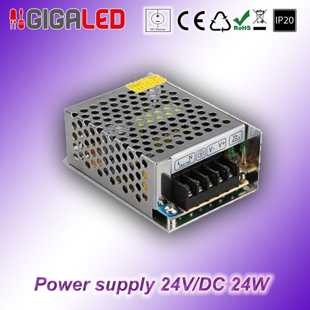

Neural_handshake Δημοσ. 20 Αυγούστου 2022 Share Δημοσ. 20 Αυγούστου 2022 (επεξεργασμένο) 12 ώρες πριν, Petros Electron είπε Ωραια, καταλαβα. (αργησα λιγο αλλα κάλιο αργά πάρα ποτέ 😂). Λοιπον κοιτα να δεις. Υπάρχει μια πτώση του ρεύματος γιατι το κουδουνι ειναι κατασκευασμένο στην ουσια οπου το ενα τυλιγμα του δευτερεύον του Μ/Τ 230Vac σε 24Vac ειναι συνδεδεμένο μονιμα στο ηλεκτροπηνιο που κανει την κινηση οταν "χτυπαει" Στην ουσια το εξ. μπουτον κλείνει κύκλωμα οταν το πατας και ενεργοποιεί το κουδούνι. Τι θα εκανα εγω. Θα εβγαζα το μηχανικο κουδούνι και θα καταργούσα απο επάνω του το ηλεκτρο-πηνιο στην ουσια δεν σου χρειαζεται αυτο που έβαλες εχει το δικο του κουδουνι. Θα εδινα δηλαδή απο το 2ον του Μ/Τ απευθείας στο videocall. Σαν απλο Μ/Τ χωρις τιποτα αλλο επανω του. Κατι τέτοιο προϋποθέτει κάποιες γνώσεις. Προσοχή με το 230 να κλείσεις γενικό πριν το αποσυνδέσεις. Αλλη λυση ειναι για ακόμα καλύτερα αν το XTU J6 λειτουργεί και με DC ρευμα, να βγάλεις τελείως το μηχανικο κουδούνι και να βαλεις ενα μικρο σε διαστάσεις τροφοδοτικό AC/DC και να του δωσεις DC. Το DC γενικα ειναι καλύτερο σε σχεση με το AC για ηλεκτρονικά. Αν και πιστεύω οτι γίνεται έτσι και αλλιώς γιατί το XTU J6 εφόσον λειτουργεί στα 24Ac (νομιζω καπου λεει και για 12?) έχει γέφυρα ανόρθωσης για να το κανει DC εσωτερικα οποτε του δινεις και DC κατευθειαν δεν θα εχει πρόβλημα και χωρίς πολικότητα. Και ενα Edit γιατι το ξεχασα.. Ολοι αυτοι οι Μ/Τ δεν ειναι ποτε στα 24 στην εξοδο.Αναφερομαι για το μηχανικο κουδουνι. Αν εχεις βολτομετρο για μετρα το να δεις μπορει να ειναι πανω απο 24, 28-30 και εκει να εχει το θεμα, δηλαδη παραπανω ταση απο το επιτρεπομενο του XTU J6 σε ευχαριστω πολυ για την απαντηση σου κοιτα δεν θελω να μπλεξω με εξτρα αγορες και δουλειες αν δεν χρειαζεται ,επιση θελω να κρατησω κ το παλιο κουδουνι ως backup σε περιπτωση που τα παιξει το καινουργιο στην εξοδο του κοκκινου και μπλε καλωδιου μετρησα 16v αν μετρησα σωστα γιατι με τα ηλεκτρολογικα ειμαι ασχετος οποτε βλεποντας το παλιο μου κουδουνι μπορω να κανω κατι εκει; στο manual λενε να γεφυρωσω 2 αποληξεις απλα δεν ξερω ποιες Επεξ/σία 20 Αυγούστου 2022 από Neural_handshake Συνδέστε για να σχολιάσετε Κοινοποίηση σε άλλες σελίδες άλλες επιλογές
Petros Electron Δημοσ. 20 Αυγούστου 2022 Share Δημοσ. 20 Αυγούστου 2022 (επεξεργασμένο) 1 ώρα πριν, Neural_handshake είπε κοιτα δεν θελω να μπλεξω με εξτρα αγορες και δουλειες αν δεν χρειαζεται στο manual λενε να γεφυρωσω 2 αποληξεις απλα δεν ξερω ποιες Καλημέρα, προφανώς και πρέπει να κάνεις εξτρά αγορά ή δουλειά για να δουλέψει σωστά. Δεν υπάρχει κάτι σε αυτό το μηχανικό κουδούνι για να γεφυρώσεις.Για να εχεις 17V, ο M/T ειναι 220/12V και οχι 24. 17V αν μέτρησες σωστά ειναι λιγα, αν θελει 24V για να δουλέψει το XTU J6.Μπορείς να δεις απο το manual του αν θελει 24Vac ή μπορει να δουλεψει και στα 12?. Έχει δηλαδή range 12~24Ac, γιατί αν ειναι αποκλειστικά 24V δεν σου φτάνει η τάση.. Επεξ/σία 20 Αυγούστου 2022 από Petros Electron Συνδέστε για να σχολιάσετε Κοινοποίηση σε άλλες σελίδες άλλες επιλογές
Neural_handshake Δημοσ. 20 Αυγούστου 2022 Share Δημοσ. 20 Αυγούστου 2022 3 λεπτά πριν, Petros Electron είπε Καλημέρα, προφανώς και πρέπει να κάνεις εξτρά αγορά ή δουλειά για να δουλέψει σωστά. Δεν υπάρχει κάτι σε αυτό το μηχανικό κουδούνι για να γεφυρώσεις.Για να εχεις 17V, ο M/T ειναι 220/12V και οχι 24. 17V αν μέτρησες σωστά ειναι λιγα, αν θελει 24V για να δουλέψει το XTU J6.Μπορείς να δεις απο το manual του αν θελει 24Vac ή μπορει να δουλεψει και στα 12?. Έχει δηλαδή range 12~24Ac, γιατί αν ειναι αποκλειστικά 24V δεν σου φτάνει η τάση.. καλημερα, στο manual λεει οτι μπορει να δουλεψει με 12v εως 24v ac οποτε ειμαι ενταξει; Συνδέστε για να σχολιάσετε Κοινοποίηση σε άλλες σελίδες άλλες επιλογές
Petros Electron Δημοσ. 20 Αυγούστου 2022 Share Δημοσ. 20 Αυγούστου 2022 (επεξεργασμένο) 8 λεπτά πριν, Neural_handshake είπε καλημερα, στο manual λεει οτι μπορει να δουλεψει με 12v εως 24v ac οποτε ειμαι ενταξει; Ναι. Οποτε μηπως εχει τελικα καποιο θεμα το XTU J6, η πρεπει να βγει ο το πηνιο οπως εγραψα παραπανω. Γιατι εφοσον ειναι 12~24 απο ταση εισαι οκ, τα 17 ειναι αρκετα. Edit. Αν εχεις ενα τροφοδοτικό 220/12dc βάλτο για δοκιμη προσωρινά να δεις αν θα αλλαξει κατι, για να ξερεις αν ειναι οκ τελικα το XTU J6 Επεξ/σία 20 Αυγούστου 2022 από Petros Electron 1 Συνδέστε για να σχολιάσετε Κοινοποίηση σε άλλες σελίδες άλλες επιλογές
papoys1 Δημοσ. 20 Αυγούστου 2022 Share Δημοσ. 20 Αυγούστου 2022 (επεξεργασμένο) 11 ώρες πριν, zoranb είπε Πρόκειται για μεντεσές του ΙΚΕΑ και δεν ξέρω τι δουλειά κάνει η ρύθμιση που δείχνει το βέλος. Μηπως πρόκειται για μεντεσσε με αυτόματο φρένο στο κλείσιμο και από κει ρυθμίζεται η ταχύτητα κλεισίματος;; https://www.skroutz.gr/s/25219241/F-F-Group-Μεντεσές-Επίπλου-με-Φρένο-37089-Κουμπωτός-Ισιος-100-μοιρών.html οντως μαλακό κλείσιμο. zorant να κοιτας τι αγοράζεις 🤣 https://www.ikea.gr/proioda/epipla-organosis-apothikeusis/doulapes-pax/esoterika-exartimata-gia-doulapes-pax/komplement-menteses-me-malako-kleisimo-4-tem-/30214504/ Επεξ/σία 20 Αυγούστου 2022 από papoys1 3 Συνδέστε για να σχολιάσετε Κοινοποίηση σε άλλες σελίδες άλλες επιλογές

zoranb Δημοσ. 20 Αυγούστου 2022 Share Δημοσ. 20 Αυγούστου 2022 7 ώρες πριν, papoys1 είπε οντως μαλακό κλείσιμο. zorant να κοιτας τι αγοράζεις 🤣 Thanks papoyst, δεν είχα δυνατότητα επιλογής ήτανε μεντεσές του ΙΚΕΑ 😉 1 Συνδέστε για να σχολιάσετε Κοινοποίηση σε άλλες σελίδες άλλες επιλογές
