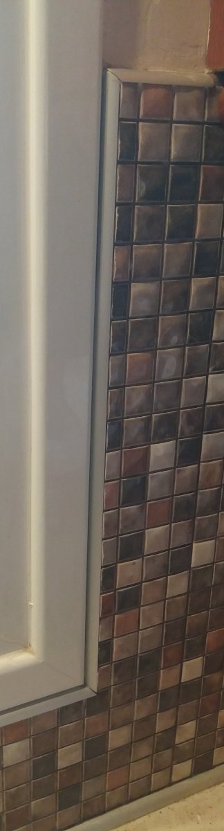

troi.g Δημοσ. 27 Ιουλίου 2022 Δημοσ. 27 Ιουλίου 2022 6 ώρες πριν, katbo είπε Καλημέρα. Στην πλάτη της κουζίνας μου έχω πατητή τσιμεντοκονία αλλά πλέον έχει φθαρεί-λεκιάσει και θέλω να κολλήσω από πάνω πλακάκια. Υπάρχει όμως ένα παράθυρο πάνω από το νεροχύτη, χωρίς μαρμαρο, το περβάζι έρχεται πρόσωπο και αγκαλιάζει την τσιμεντοκονία, όπως φαίνεται στη φωτό: Το πλακάκι όμως μαζί με την κόλλα θα έχει ένα πάχος ~1.5cm οπότε θα φαίνεται άσχημο γύρω-γυρω από το περβάζι: Πως γίνεται να καμουφλαριστεί αύτο; Μπορεί ο πλακάς να κόψει κάπως το πλακάκι, φάλτσα ίσως, ώστε να σβήνει όμορφα στο περβάζι; Ή μήπως πρέπει να μπει κάποιο αρμοκάλυπτρο (το οποίο θα ήθελα να αποφύγω); Εγώ το έχω κάνει έτσι, και το αποτέλεσμα είναι πολυ ωραίο. Προσωπική μου άποψη όμως. (Αν δεν παινέψεις το σπίτι σου ... 😁) 5

katbo Δημοσ. 27 Ιουλίου 2022 Δημοσ. 27 Ιουλίου 2022 4 ώρες πριν, troi.g είπε Εγώ το έχω κάνει έτσι, και το αποτέλεσμα είναι πολυ ωραίο. Προσωπική μου άποψη όμως. (Αν δεν παινέψεις το σπίτι σου ... 😁) Ωραίο! Είναι κάποιο ειδικό προφίλ για πλακάκια αυτό;
troi.g Δημοσ. 27 Ιουλίου 2022 Δημοσ. 27 Ιουλίου 2022 1 λεπτό πριν, katbo είπε Ωραίο! Είναι κάποιο ειδικό προφίλ για πλακάκια αυτό; Ναι , είναι η γωνία που μπαίνει στα τελειώματα των πλακιδιων, υπάρχουν πλαστικές και μεταλλικές. Η συγκεκριμένη είναι αλουμινίου, ώστε να μην έχει φόβο να σπάσει ή να ξεβαψει. 1 1
