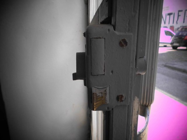

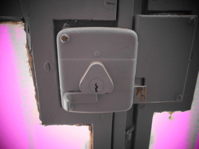

Ukforthemoment Δημοσ. 2 Μαΐου 2022 Δημοσ. 2 Μαΐου 2022 19 λεπτά πριν, infini είπε Καμιά ιδέα πως μπορώ να ξεκολλήσω τις βίδες στην κλειδαριά; Με κατσαβίδι όσο και αν προσπάθησα δεν ξεβιδώνουν. Mε το κλασσικό πράσινο ίσιο κατσαβίδι που μπορείς να το χτυπήσεις απο πίσω με σφυρί.
Doubt Δημοσ. 2 Μαΐου 2022 Δημοσ. 2 Μαΐου 2022 21 λεπτά πριν, infini είπε Καμιά ιδέα πως μπορώ να ξεκολλήσω τις βίδες στην κλειδαριά; Με κατσαβίδι όσο και αν προσπάθησα δεν ξεβιδώνουν. Πρέπει να ξύσεις το χρώμα γύρω από το κεφάλι της βίδας κι αν δεν ξεβιδωνει ούτε τότε δοκίμασε spray για τη σκουριά ή πετρέλαιο.
hp8 Δημοσ. 2 Μαΐου 2022 Δημοσ. 2 Μαΐου 2022 (επεξεργασμένο) 46 λεπτά πριν, infini είπε Καμιά ιδέα πως μπορώ να ξεκολλήσω τις βίδες στην κλειδαριά; Με κατσαβίδι όσο και αν προσπάθησα δεν ξεβιδώνουν. Δοκίμασε με ένα κρουστικό δραπανοκατσαβιδο Συνήθως χρησιμοποιούμε εξολκέα χαλασμένων βιδών https://www.youtube.com/watch?v=Cqv2GTQgJjY Τώρα στην περίπτωση σου δεν συμφέρει η αγορά Μια λύση να τις κτυπήσεις και να ξανάδοκιμάσεις Μια άλλη να τις ζεστάνεις με φλόγιστρο Και τέλος κόβεις τα κεφάλια με τροχό βγάζεις την κλειδαριά και δοκιμάζεις με πένσα η γκαζοταναλια Επεξ/σία 2 Μαΐου 2022 από hp8 1
dimitris_st13 Δημοσ. 2 Μαΐου 2022 Δημοσ. 2 Μαΐου 2022 3 ώρες πριν, hp8 είπε Δοκίμασε με ένα κρουστικό δραπανοκατσαβιδο Συνήθως χρησιμοποιούμε εξολκέα χαλασμένων βιδών https://www.youtube.com/watch?v=Cqv2GTQgJjY Τώρα στην περίπτωση σου δεν συμφέρει η αγορά Μια λύση να τις κτυπήσεις και να ξανάδοκιμάσεις Μια άλλη να τις ζεστάνεις με φλόγιστρο Και τέλος κόβεις τα κεφάλια με τροχό βγάζεις την κλειδαριά και δοκιμάζεις με πένσα η γκαζοταναλια Αυτά γενικά είναι όταν πλέον έχουν κλωτσήσει τα κεφάλια. Αρχικά σπας τη μπογιά τόσο περιμετρικά στο κεφάλι όσο και στην εγκοπή του κεφαλιού. Μετά αντισκωριακο, το αφήνεις, ιδανικά μια μέρα. Πυρωμα ιδανικά με Mapp gas, αλλιώς με απλό φλόγιστρο για ΠΟΛΎ Ώρα (1-2 λεπτά) όπως και να έχει. Και μετά βάζεις κατσαβίδι. Αν δεν λύνει, σφυροκατσάβιδο. Αν δεν λύνει, τρύπημα με τρυπάνι και μετά τις βγάζεις με γκαζοταναλια. 1

DrLo Δημοσ. 3 Μαΐου 2022 Δημοσ. 3 Μαΐου 2022 Στις 2/5/2022 στις 1:25 ΜΜ, Doubt είπε Πρέπει να ξύσεις το χρώμα γύρω από το κεφάλι της βίδας κι αν δεν ξεβιδωνει ούτε τότε δοκίμασε spray για τη σκουριά ή πετρέλαιο. Αυτό Δοκιμασμένο 1
washcloud Δημοσ. 4 Μαΐου 2022 Δημοσ. 4 Μαΐου 2022 Στις 2/5/2022 στις 2:01 ΜΜ, infini είπε Καμιά ιδέα πως μπορώ να ξεκολλήσω τις βίδες στην κλειδαριά; Με κατσαβίδι όσο και αν προσπάθησα δεν ξεβιδώνουν. ...απλώς "με κατσαβίδι", τέτοια φάση, συνήθως από δύσκολα έως αδύνατο. Ξύσε προσεκτικά την μπογιά με χαρτοκόπτη (λεπίδα/κοπίδι/όπως διάολο το λέτε εκεί που είσαι), "σκαλίζοντάς" την με την μύτη (...του χαρτοκόπτη ;ρ). Με κάτι αρκετά αιχμηρής ακμής (ίσως και τον χαρτοκόπτη, αλλά θα παιδευτείς ΚΑΙ μπορεί και να μην έχεις κι αποτέλεσμα), "σκάψε" την,,,,χωρίστρα της κεφαλής της βίδας (το έχω κρατήσει από περιγραφή του "Μιγκελίτο" της Μαφάλντας αυτό :ρ), ώστε να την βαθύνεις, αλλά σε καμμία περίπτωση να μην την πλατύνεις. ΔΕΝ μιλάμε να πας κα'να,,,μέτρο κάτω, αλλά έστω και ελάχιστα : τύπου,,,μισό χιλιοστό, ακι λέω και πολύ....ΑΝ έχεις κάποιο πολύ μικρό κατσαβιδάκι, πχ από αυτά που συνήθως χρησιμοποιούνται για να σφίξουν βιδάκια σε γυαλιά, είναι ιδανικό, κάνοντας κινήσεις κατά μήκος της,,,,χωρίστρας, πιέζοντας "προς τα κάτω" το κατσαβιδάκι (κόβουν σαν νυστέρια, αυτά....). Αν τα καταφέρεις να βαθύνεις το "αυλάκι" της κεφαλής της βίδας, θα σε βοηθήσει πολύ. Βρες ένα κανονικό κατσαβίδι, που να εφαρμόζει ΑΚΡΙΒΩΣ στο "αυλάκι". Να μην "παίζει" καθόλου, και να το ασιθάνεσαι σαν να "κουμπώνει". Ιδανικά να είναι από "γερό υλικό", ούτως ώστε να μην παραμορφώνεται από την πίεση που θ' ασκήσεις. Επίσης φρόντισε να είναι όσο πιο κοντό ΚΑΙ χοντρό γίνεται ("νάνους" τα λένε συνήθως αυτά), ούτως ώστε όλη η δύναμη που θ' ασκήσεις στην προσπάθεια περιστροφής να μην "χάνεται" λόγω του μήκους του "μοχλού". Εγώ σε τέτοιες περιπτώσεις έχω βρει φοβερά εύχρηστο, το να βγάζω τον "οδηγό" από το δραπανοκατσάβιδο που έχω (είναι "κουμπωτός"), να βάζω πάνω του την κατάλληλη μύτη, και να κάνω αυτό που θέλω με το χέρι, παρά χρησιμοποιώντας το ίδιο το δράπανο (το οποίο μπορεί να σου καταστρέψει την κεφαλή της βίδας), ασκώντας την πίεση/"ταχύτητα" που εγώ θέλω, πράγμα που δεν μπορείς να πετύχεις με το δράπανο που περιστρέφεται γρήγορα ακόμη και σε χαμηλή ταχύτητα. ...πριν όμως το χρησιμοποιήσεις (το κατάλληλο κατσαβίδι) : αν δεν έχεις καμινέτο που προτάθηκε, αρκεί κι ένα σεσουάρ στο τέρμα καυτό. Ακουμπώντας το πάνω στην βίδα, κι άσε το να δουλεύει και 10 λεπτά ξερωγώ (στήριξέ το με κάτι, αν βαριέσαι να το κρατάς). Και μετά ξεκινάς με το κατσαβίδι, προσπαθώντας να,,,"πάρεις το feeiling της βίδας" (ήμαρτον Παναγιά μου....), κάνοντας κινήσεις μία ξεβιδώματος και μία βιδώματος. ΑΝ καταφέρεις να την στρέψεις ΕΣΤΩ απειροελάχιστα, ξεβιδώνοντας, μετά,,,ξαναβίδωσέ την. Και καπάκι ξεβίδωμα κ.ο.κ. Αν νιώσεις ότι έχει "σηκωθεί" κάπως η κεφαλή (έχει ξεβιδώσει, μιλάμε πάντα για απειροελάχιστα, ρίχνεις σπρέυ τύπου "W40" ("λάδι σιλικόνης" τεσπα - αν δεν έχεις ήδη, βρίσκεις και στις λαϊκές με 1, άντε με 1,5 - 2€). Ας το να ρουφήξει το απειροελάχιστο εκείνο που θα μπορέσει να ρουφήξει, και μετά ξανα-μανά ξεβίδωμα-βίδωμα. Από εκείνο το σημείο και μετά, ξαναπαίξε και με σεσουάρ, και με σπρέυ και με κατσαβίδι, κατά το δοκούν. Πρόσεχε απλώς μετά που θα ρίχνεις σπρέυ, να μην τυχόν τραυματίσεις την αυλάκωση της κεφαλής, καθότι θα γλυστράει πιο εύκολα το κατσαβίδι (βασικά με πχ μια μπατονέτα ή ένα κομμάτι λεπτό πανί) προσπάθα να "καθαρίσεις" την αυλάκωση της κεφαλής από το λάδι. Και γενικά οι κινήσεις με το κατσαβίδι να είναι "πίεση προς τα μέσα καθώς ταυτόχρονα θα προσπαθείς να γυρίσεις την βίδα". Πολύ προεσεκτικά, υπομονετικά, και μελετημένα : να "νιώθεις" την κάθε κίνηση που θα κάνεις. 1
paylidis Δημοσ. 4 Μαΐου 2022 Δημοσ. 4 Μαΐου 2022 (επεξεργασμένο) 2 ώρες πριν, washcloud είπε ...απλώς "με κατσαβίδι", τέτοια φάση, συνήθως από δύσκολα έως αδύνατο. Ξύσε προσεκτικά την μπογιά με χαρτοκόπτη (λεπίδα/κοπίδι/όπως διάολο το λέτε εκεί που είσαι), "σκαλίζοντάς" την με την μύτη (...του χαρτοκόπτη ;ρ). Με κάτι αρκετά αιχμηρής ακμής (ίσως και τον χαρτοκόπτη, αλλά θα παιδευτείς ΚΑΙ μπορεί και να μην έχεις κι αποτέλεσμα), "σκάψε" την,,,,χωρίστρα της κεφαλής της βίδας (το έχω κρατήσει από περιγραφή του "Μιγκελίτο" της Μαφάλντας αυτό :ρ), ώστε να την βαθύνεις, αλλά σε καμμία περίπτωση να μην την πλατύνεις. ΔΕΝ μιλάμε να πας κα'να,,,μέτρο κάτω, αλλά έστω και ελάχιστα : τύπου,,,μισό χιλιοστό, ακι λέω και πολύ....ΑΝ έχεις κάποιο πολύ μικρό κατσαβιδάκι, πχ από αυτά που συνήθως χρησιμοποιούνται για να σφίξουν βιδάκια σε γυαλιά, είναι ιδανικό, κάνοντας κινήσεις κατά μήκος της,,,,χωρίστρας, πιέζοντας "προς τα κάτω" το κατσαβιδάκι (κόβουν σαν νυστέρια, αυτά....). Αν τα καταφέρεις να βαθύνεις το "αυλάκι" της κεφαλής της βίδας, θα σε βοηθήσει πολύ. Βρες ένα κανονικό κατσαβίδι, που να εφαρμόζει ΑΚΡΙΒΩΣ στο "αυλάκι". Να μην "παίζει" καθόλου, και να το ασιθάνεσαι σαν να "κουμπώνει". Ιδανικά να είναι από "γερό υλικό", ούτως ώστε να μην παραμορφώνεται από την πίεση που θ' ασκήσεις. Επίσης φρόντισε να είναι όσο πιο κοντό ΚΑΙ χοντρό γίνεται ("νάνους" τα λένε συνήθως αυτά), ούτως ώστε όλη η δύναμη που θ' ασκήσεις στην προσπάθεια περιστροφής να μην "χάνεται" λόγω του μήκους του "μοχλού". Εγώ σε τέτοιες περιπτώσεις έχω βρει φοβερά εύχρηστο, το να βγάζω τον "οδηγό" από το δραπανοκατσάβιδο που έχω (είναι "κουμπωτός"), να βάζω πάνω του την κατάλληλη μύτη, και να κάνω αυτό που θέλω με το χέρι, παρά χρησιμοποιώντας το ίδιο το δράπανο (το οποίο μπορεί να σου καταστρέψει την κεφαλή της βίδας), ασκώντας την πίεση/"ταχύτητα" που εγώ θέλω, πράγμα που δεν μπορείς να πετύχεις με το δράπανο που περιστρέφεται γρήγορα ακόμη και σε χαμηλή ταχύτητα. ...πριν όμως το χρησιμοποιήσεις (το κατάλληλο κατσαβίδι) : αν δεν έχεις καμινέτο που προτάθηκε, αρκεί κι ένα σεσουάρ στο τέρμα καυτό. Ακουμπώντας το πάνω στην βίδα, κι άσε το να δουλεύει και 10 λεπτά ξερωγώ (στήριξέ το με κάτι, αν βαριέσαι να το κρατάς). Και μετά ξεκινάς με το κατσαβίδι, προσπαθώντας να,,,"πάρεις το feeiling της βίδας" (ήμαρτον Παναγιά μου....), κάνοντας κινήσεις μία ξεβιδώματος και μία βιδώματος. ΑΝ καταφέρεις να την στρέψεις ΕΣΤΩ απειροελάχιστα, ξεβιδώνοντας, μετά,,,ξαναβίδωσέ την. Και καπάκι ξεβίδωμα κ.ο.κ. Αν νιώσεις ότι έχει "σηκωθεί" κάπως η κεφαλή (έχει ξεβιδώσει, μιλάμε πάντα για απειροελάχιστα, ρίχνεις σπρέυ τύπου "W40" ("λάδι σιλικόνης" τεσπα - αν δεν έχεις ήδη, βρίσκεις και στις λαϊκές με 1, άντε με 1,5 - 2€). Ας το να ρουφήξει το απειροελάχιστο εκείνο που θα μπορέσει να ρουφήξει, και μετά ξανα-μανά ξεβίδωμα-βίδωμα. Από εκείνο το σημείο και μετά, ξαναπαίξε και με σεσουάρ, και με σπρέυ και με κατσαβίδι, κατά το δοκούν. Πρόσεχε απλώς μετά που θα ρίχνεις σπρέυ, να μην τυχόν τραυματίσεις την αυλάκωση της κεφαλής, καθότι θα γλυστράει πιο εύκολα το κατσαβίδι (βασικά με πχ μια μπατονέτα ή ένα κομμάτι λεπτό πανί) προσπάθα να "καθαρίσεις" την αυλάκωση της κεφαλής από το λάδι. Και γενικά οι κινήσεις με το κατσαβίδι να είναι "πίεση προς τα μέσα καθώς ταυτόχρονα θα προσπαθείς να γυρίσεις την βίδα". Πολύ προεσεκτικά, υπομονετικά, και μελετημένα : να "νιώθεις" την κάθε κίνηση που θα κάνεις. για κατι τετοιες περιπτωσεις λατρευω το παλμικό κατσαβίδι μου. σε ιδια περιπτωση φιλου (κλειδαρια βαμμενη 3-4 χερια) επαιξε οντως κοπίδι γυρω απο το κεφαλι και μετα απευθείας παλμικό (ο φιλος προσπαθούσε 2 μερες με απλα και κατσαβίδια μπαταρίας χωρις αποτελεσμα, ευτυχως δεν εφαγε τη βιδα). Οποτε στο φιλο που εχει προβλημα προτεινω να δει μηπως κανενας δικός του εχει παλμικό κατσαβίδι. Πολυ προσοχη επισης στο να ταιριαζει καλα η μυτη στο κενο και να μη παιζει. Επεξ/σία 4 Μαΐου 2022 από paylidis 1

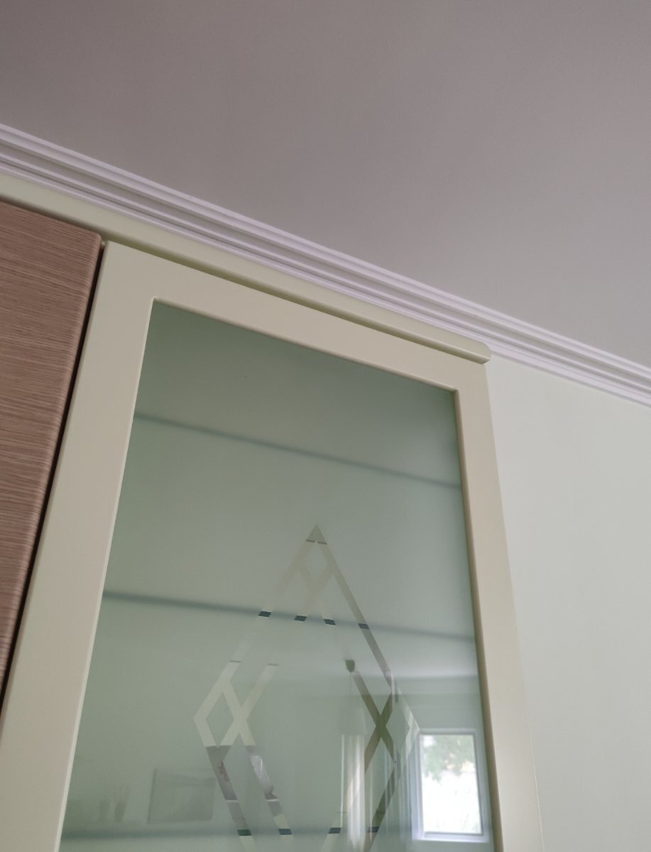

Swimmer21 Δημοσ. 6 Μαΐου 2022 Δημοσ. 6 Μαΐου 2022 Καλημέρα σε όλους! Θέλω να βάψω όλο το παρακάτω ντουλάπι λευκό, αλλά έχει γυαλί στο κέντρο. Μπορώ να βάψω απευθείας πάνω ή πρέπει να το περάσω πρώτα με κάποιο άλλο υλικό; Θέλει ειδικό χρώμα; Ευχαριστώ
