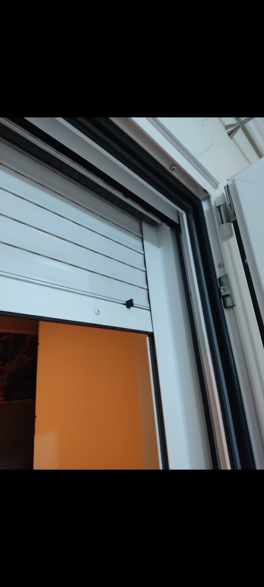

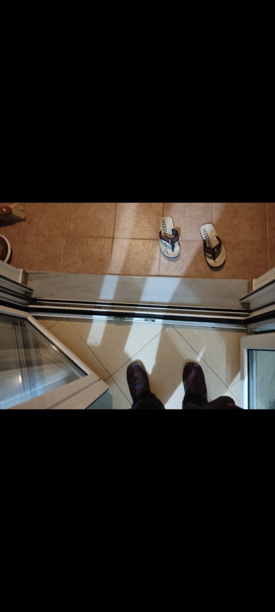

mezger Δημοσ. 29 Απριλίου 2022 Δημοσ. 29 Απριλίου 2022 (επεξεργασμένο) 43 λεπτά πριν, skoudinio είπε Καλησπέρα φίλοι μου Χριστός ανέστη. Τα φώτα σας θέλω να αλλάξω πανί σε σιτα που είναι συρταρωτη. Στα αριστερά έβγαλα δυο βιδες που είχε απο εκεί και μετά κόλλησα Θα πρέπει να βγάλεις τις βιδες που έχει ο κατω...σιδηροδρομος(?). Δεν φαίνονται γιατι ειναι μεσα απο τα βουρτσακια, ψαξε μετην αφη να τις βρεις. Μετα σηκώνεις όρθιο τον σιδηρόδρομο, και μπορεις να βγάλεις την πλαινή κασέτα που περιέχει τη σίτα τυλιγμενη (αφου βγαλεις και οποια αλλη βιδα βλεπεις και την κραταει στη θεση της εννοειται). Μετά ανοίγεις το κάτω καπάκι της κασέτας (λογικα θα ειναι απλα σφηνωτο) και μπορεις να βγαλεις τη σιτα με ολο το μηχανισμο. Προσοχή γιατί έχει ελατήριο τεταμένο, μη σου πεταχτει τιποτα και χτυπήσεις/γίνει ζημιά. Επεξ/σία 29 Απριλίου 2022 από mezger
skoudinio Δημοσ. 29 Απριλίου 2022 Δημοσ. 29 Απριλίου 2022 Τελικά το κατάφερα ήταν πολύ εύκολο. Έβγαλα όλη την σιτα άφησα τους διαδρόμους. Θα πάω να μου το αλλάξουν ευχαριστώ για το ενδιαφέρον
