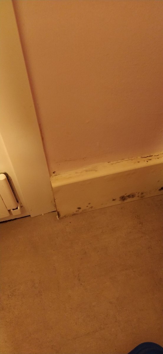

Sebu Δημοσ. 12 Μαρτίου 2022 Δημοσ. 12 Μαρτίου 2022 Μαλλον θερμογεφυρα. Παντως 5-10 λεπτα για αερισμο δεν φτανουν ουτε για ζητω. Ναι θα φυγει θερμανση και θα πεσει θερμοκρασια (αν εξω ειναι μικροτερη) αλλα με τοσο λιγο χρονο δεν επιτυγχανεται επαρκης αερισμος και ανανεωση της ατμοσφαιρας. Τωρα αν ο αφυγραντηρας δεν μαζευει νερο, ειτε δεν υπαρχει υγρασια, ειτε ειναι μικρος/αδυναμος για το χωρο. Θα προτεινα αγορα μικρων/ποιοτικων μετρητων υγρασιας 2-3 να μπουν στα καιρια δωματια/χωρους ωστε να υπαρχει μια πιο αμεση ενδειξη του επιπεδου υγρασιας στο χωρο. Αν ειναι δλδ υγρασια του χωρου ή υγρασια επι της τοιχοποιας λογως θερμογεφυρας. Το ειχα δει παλια αυτο το φαινομενο σε σπιτι που ηθελα να νοικιασω. Περιξ των κουφωματων τους (παραθυρα ολα) υπηρχαν μαυρα στιγματα στην τοιχοποια ενω και τα τζαμια και τα κουφωματα ειχαν εντονη υγροποιηση παρολο που το σπιτι ηταν ανοιχτο (ανοιχτα παραθυρα/μπαλκονοπορτες) καθως ηταν Ιουλιος μηνας. 2

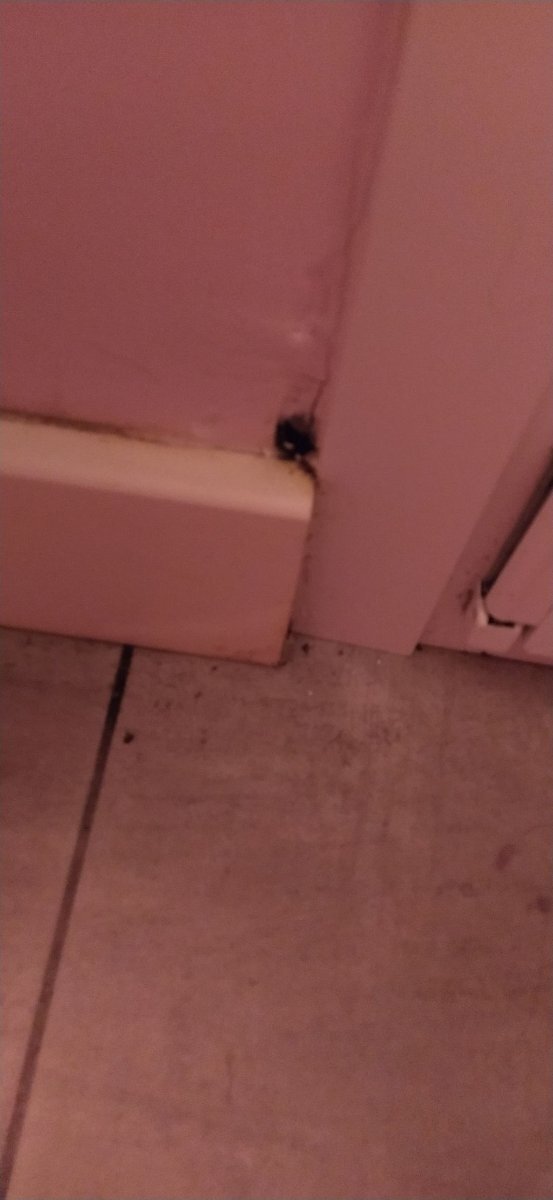

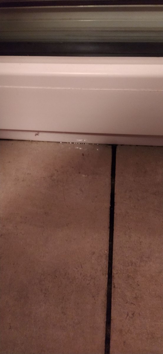

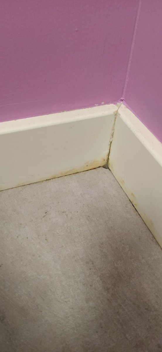

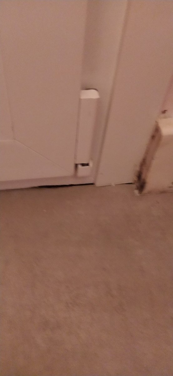

filipN Δημοσ. 13 Μαρτίου 2022 Δημοσ. 13 Μαρτίου 2022 (επεξεργασμένο) 13 ώρες πριν, greekparot είπε Το πρόβλημα εντοπίζεται στα 3 υπνοδωμάτια που είναι βορινά. Αρχικά να δώσω τα δεδομένα.. ανακαινισμένο διαμέρισμα το 2016 με εξωτερική μόνωση, πλαστικά κουφώματα με τριπλό τζάμι και ατομική θέρμανση με καλοριφέρ από αντλία θερμότητας. Η θέρμανση είναι ρυθμισμένη στους 22C και λειτουργεί από τις 05:00 το πρωί έως τις 23:00 το βράδυ όχι συνεχόμενα φυσικά (όταν πιάνει θερμοκρασία η αντλία είναι κλειστή). Κάτω από τα κουφώματα υπάρχει έντονη υγροποίηση με αποτέλεσμα να μου έχει κάνει ζημιά στα ξύλινα σοβατεπί. Βάζω πετσέτες κάτω από τις μπαλκονόπορτες για μετριασω λίγο την βλάβη... Αρχικά θα ήθελα να μάθω για ποιον λόγο γίνεται αυτό, επειδή εβαλα την εξωτερική μόνωση ή οφείλεται στα κουφώματα; Υπάρχει κάποιος τρόπος να λυθεί αυτό; Οποιαδήποτε λύση ευπρόσδεκτη. Ευχαριστώ πολύ. - Υγροποίηση, στο βαθμό που παρουσιάζεται στις φωτογραφίες και στη λεκτική περιγραφή σου, δεν μπορεί να υπάρξει αν ο αέρας δεν έχει αυξημένο ποσοστό υδρατμών. Η παρουσία μούχλας δείχνει με τη σειρά της πως υπάρχει πολύ υψηλή σχετική υγρασία (εσωτερική) για μεγάλο χρονικό διάστημα. - Επίσης, το φαινόμενο αυτό, όποια και να είναι η αιτία του, δεν θα είχε αυτή την έκταση αν η θέρμανση λειτουργούσε 24/7, ή έστω 05:00 έως τις 23:00 στους 22C και τις υπόλοιπες ώρες ο θερμοστάτης να κατέβαινε στους 20C. Θα παρουσιαζόταν-αν παρουσιαζόταν-μόνο μια μικρής έκτασης υγροποίηση τις μέρες με τις καιρικές συνθήκες των προηγούμενων ημερών. Και με τη σωστή χρήση του κατάλληλου αφυγραντήρα δεν θα παρουσιάζονταν ποτέ αποικίες μούχλας. - Η ποιο φτηνή λύση για τον έλεγχο της κατάστασης σου προτάθηκε ήδη από άλλο μέλος παραπάνω. Αγορά μερικών αξιόπιστων μετρητών υγρασίας, που θα σε βοηθήσουν να καταλάβεις αν ο αφυγραντήρας σου είναι επαρκής για το χώρο και αν έχεις επιλέξει τη σωστή «πολιτική» αφύγρανσης όλου του χώρου και του κάθε υπνοδωματίου ξεχωριστά. Επεξ/σία 13 Μαρτίου 2022 από filipN 1

Doubt Δημοσ. 13 Μαρτίου 2022 Δημοσ. 13 Μαρτίου 2022 15 ώρες πριν, greekparot είπε Το πρόβλημα εντοπίζεται στα 3 υπνοδωμάτια που είναι βορινά. Αρχικά να δώσω τα δεδομένα.. ανακαινισμένο διαμέρισμα το 2016 με εξωτερική μόνωση, πλαστικά κουφώματα με τριπλό τζάμι και ατομική θέρμανση με καλοριφέρ από αντλία θερμότητας. Η θέρμανση είναι ρυθμισμένη στους 22C και λειτουργεί από τις 05:00 το πρωί έως τις 23:00 το βράδυ όχι συνεχόμενα φυσικά (όταν πιάνει θερμοκρασία η αντλία είναι κλειστή). Κάτω από τα κουφώματα υπάρχει έντονη υγροποίηση με αποτέλεσμα να μου έχει κάνει ζημιά στα ξύλινα σοβατεπί. Βάζω πετσέτες κάτω από τις μπαλκονόπορτες για μετριασω λίγο την βλάβη... Αρχικά θα ήθελα να μάθω για ποιον λόγο γίνεται αυτό, επειδή εβαλα την εξωτερική μόνωση ή οφείλεται στα κουφώματα; Υπάρχει κάποιος τρόπος να λυθεί αυτό; Οποιαδήποτε λύση ευπρόσδεκτη. Ευχαριστώ πολύ. Μπορεί να είναι χαζή η ερώτηση, αλλά τέλος πάντων. Όταν έγινε η τοποθέτηση των κουφωμάτων, κάνανε στοκάρισμα περιμετρικά στον αρμό; Εννοώ τη διαδικασία που γίνεται εδώ (από την έξω πλευρά) 1
greekparot Δημοσ. 13 Μαρτίου 2022 Δημοσ. 13 Μαρτίου 2022 1 ώρα πριν, Doubt είπε Μπορεί να είναι χαζή η ερώτηση, αλλά τέλος πάντων. Όταν έγινε η τοποθέτηση των κουφωμάτων, κάνανε στοκάρισμα περιμετρικά στον αρμό; Εννοώ τη διαδικασία που γίνεται εδώ (από την έξω πλευρά) Όχι δεν έχει γίνει, ακουμπάει κάτω στο πλακάκι το κούφωμα (εσωτερικά όπως το βλέπω).
Doubt Δημοσ. 13 Μαρτίου 2022 Δημοσ. 13 Μαρτίου 2022 13 λεπτά πριν, greekparot είπε Όχι δεν έχει γίνει, ακουμπάει κάτω στο πλακάκι το κούφωμα (εσωτερικά όπως το βλέπω). Αν είναι και απ' έξω έτσι, πρώτα διορθώνεις αυτό. (ψιλοαπαράδεκτοι οι τεχνίτες) 1

troi.g Δημοσ. 13 Μαρτίου 2022 Δημοσ. 13 Μαρτίου 2022 17 ώρες πριν, greekparot είπε Παράλειψη σημαντική, είμαι στον 2ο όροφο πολυκατοικίας. Αερίζονται όλα τα δωμάτια κάθε πρωί για 5-10 λεπτά. Αφυγραντήρα έχω κ τον βάζω αλλά γεμίζει ελάχιστο νερό το δοχείο αν αυτό σας βοηθάει. Ναι σήμερα το παρατήρησα ότι το κάνει κ σε δωμάτιο που δεν έχει μπαλκόνι έξω αλλά παράθυρο. Σε σχέση βέβαια με τα άλλα δωμάτια που έχουν μπαλκονόπορτα αυτό είναι σε καλύτερη κατάσταση. Το συγκεκριμένο δε δωμάτιο δεν έχει κέλυφος από έξω, παρά μόνο εσωτερικά από το παράθυρο με πετροβάμβακα και γυψοσανίδα. Πέρυσι τον χειμώνα που είχα τον θερμοστάτη στο 23C πάλι μου το έκανε. Λειτουργώ τον αφυγραντήρα αλλά το βράδυ τον έχω κλειστό γιατί ενοχλεί τα παιδιά κ το πρωί είναι μούσκεμα... Αυτό το σύστημα μηχανικού αερισμού που συνδέεται; Είναι δηλ αυτόνομο κάτι σαν αφυγραντήρας; Συνδέεται με την αντλία; Κόστος; Να πω κι εγώ κάτι που μπορεί να είναι και άσχετο, υπάρχει περίπτωση να έχεις κάποια σπασμένη σωληνα στο δάπεδο? Έχεις τσεκάρει τον αυτόματο πλήρωσης?
