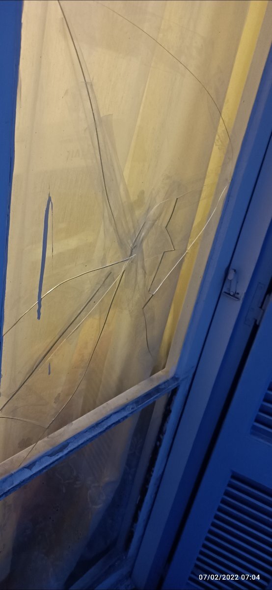

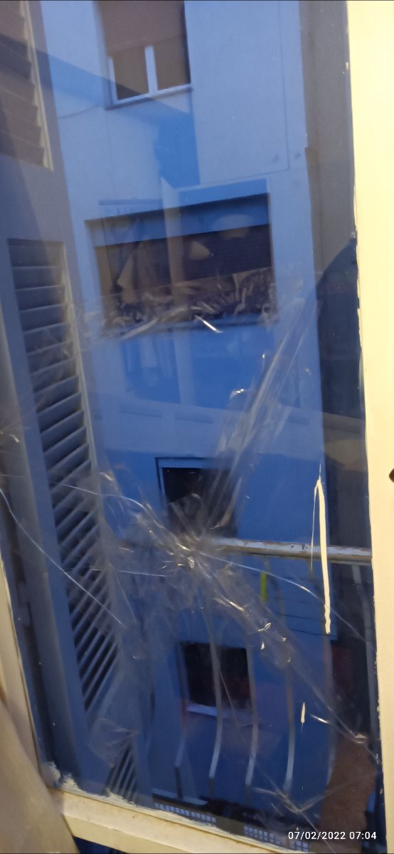

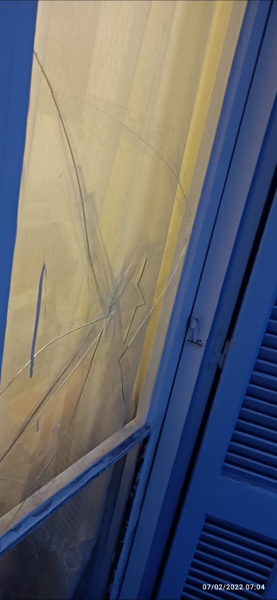

Locke_John Δημοσ. 7 Φεβρουαρίου 2022 Δημοσ. 7 Φεβρουαρίου 2022 (επεξεργασμένο) Στις 7/2/2022 στις 10:12 ΠΜ, paylidis είπε γενικα για να μη κοπεις κλπ μια καλη ιδεα θα ήταν να αφαιρεσεις το σπασμενο τζαμι με πολυ προσοχη ευχαριστώ όλους γ τις απαντήσεις. τέλος καλό, όλα καλά. γ καλή μ τύχη, είχα επαγγελματία υαλουργό στα 500 μέτρα απ το σπίτι μου (τα καλά τ να μένεις κέντρο). αφού τον ρώτησα, μ είπε αν μπορώ ν του την πάω την πόρτα θ ήταν το ιδανικό. ευτυχώς αυτή βγήκε σχετικά εύκολα απ τους μεντεσέδες της κ πάλι ευτυχώς οι ταινίες κράτησαν τα σπασμένα τζάμια στη θέση τους στη διαδρομή μου με τα πόδια. μπήκε επίσης σχετικά εύκολα στους μεντεσέδες της. σε 2 ώρες μ την είχε έτοιμη, μου την έκανε και delivery: κοστος: 25ευρώ. υγ1: αν δεν ανασηκωνόταν να βγει απ τους μεντεσέδες, θα ήθελε βοήθεια στο κάτω μέρος με ένα κατσαβίδι ως μοχλό προς τα επάνω. (πρόταση μάστορα). υγ2: στο βάλσιμο, πρώτα μπαίνει ο επάνω μεντεσές που είναι πιο μακρύς. (επίσης πρόταση μάστορα). υγ3: ήταν πιο βαριά απ' ότι φαινόταν με το μάτι. Πραγματικά ό,τι καλύτερο έχω συναναστραφεί σε μάστορα ο άνθρωπος αυτός. Επεξ/σία 8 Φεβρουαρίου 2022 από Locke_John 3 1
