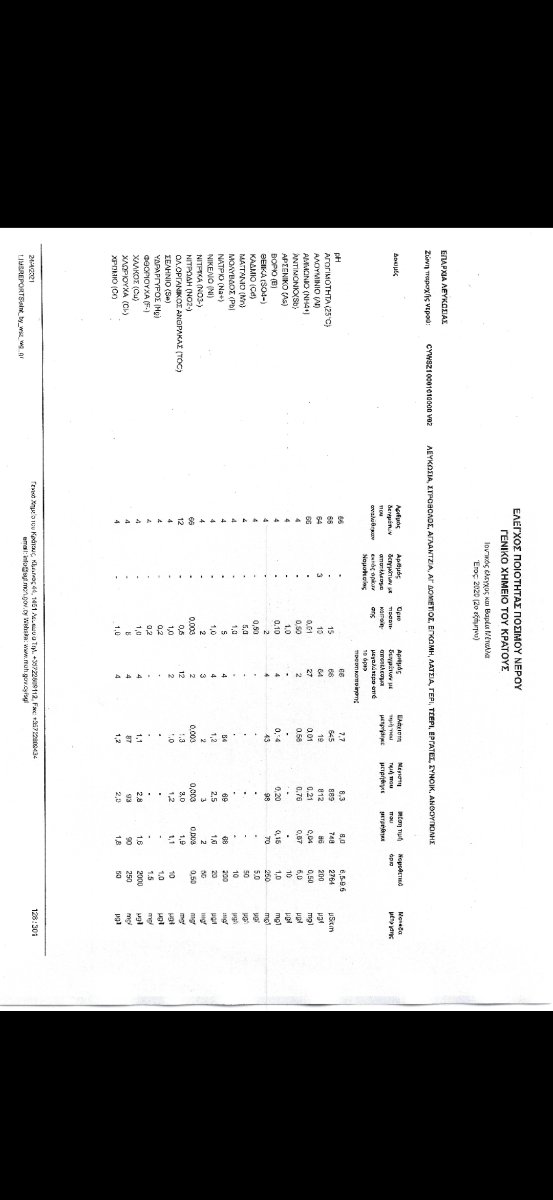

Son^Goku Δημοσ. 7 Ιανουαρίου 2022 Δημοσ. 7 Ιανουαρίου 2022 Αγαπητοί συμφορουμητες μετά από ενημέρωση έμαθα ότι το νερό στο σπίτι μου είναι στη κατηγορία "σκληρό". Αυτό έχει κάποια θετικά/αρνητικά και πως μπορώ να το αντιμετωπίσω;

thodoris1985 Δημοσ. 7 Ιανουαρίου 2022 Δημοσ. 7 Ιανουαρίου 2022 48 minutes ago, Son^Goku said: Αγαπητοί συμφορουμητες μετά από ενημέρωση έμαθα ότι το νερό στο σπίτι μου είναι στη κατηγορία "σκληρό". Αυτό έχει κάποια θετικά/αρνητικά και πως μπορώ να το αντιμετωπίσω; σε ποια περιοχή βρίσκεσαι αν επιτρέπεται; Καταλαβαίνω καλά για Κύπρο;
Son^Goku Δημοσ. 7 Ιανουαρίου 2022 Δημοσ. 7 Ιανουαρίου 2022 36 λεπτά πριν, thodoris1985 είπε σε ποια περιοχή βρίσκεσαι αν επιτρέπεται; Καταλαβαίνω καλά για Κύπρο; Ναι Λευκωσία
