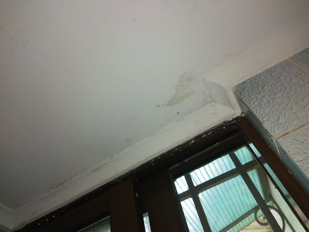

Πανος999 Δημοσ. 1 Ιανουαρίου 2019 Δημοσ. 1 Ιανουαρίου 2019 Το ταβανι του μπανιου εχει αρχισει να σκαει λιγο κ να μαυριζει.. Απο πανω ειναι παταρι κ ειχε τρυπησει ο θερμοσιφωνας κ ειχε σταξει νερα κλπ κλπ.. Μενω σε ενοικιο για αρχη.. Να το περασω απλα 2 χερια με ενα χρωμα απο πανω? Απλα για να μην δειχνει ετσι, δεν με νοιαζει να γινει αλφαδι δουλεια.. 1
sargio01 Δημοσ. 1 Ιανουαρίου 2019 Δημοσ. 1 Ιανουαρίου 2019 Απλώς καθαρισέ το απο τα σαθρά, αστάρωσέ το με αστάρι τύπου dur νερού και βάψε το με ελαστομερές μονωτικό χρώμα. (βλ https://www.vivechrom.gr/el/proionta/isotop-pu-hybrid) 2
Πανος999 Δημοσ. 1 Ιανουαρίου 2019 Δημοσ. 1 Ιανουαρίου 2019 Ευχαριστω για τις συμβουλες...Θα το κανω asap.. 1
