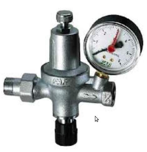

hp8 Δημοσ. 18 Δεκεμβρίου 2021 Δημοσ. 18 Δεκεμβρίου 2021 18 λεπτά πριν, GeG είπε Επισης ο κυκλοφορητης εχει ρυθμιστει σε μεταβαλομενη ταχυτητα , νομιζω οταν ειναι κλειστος ο θερμοστατης δειχνει 4 και οταν ανοιγει πλεον καποια βανα δειχνει 8 , δεν θυμαμαι που αναφερονται αυτα τα νουμερα. βάλε μια φωτο του αυτόματου πλήρωσης Spoiler

GeG Δημοσ. 18 Δεκεμβρίου 2021 Δημοσ. 18 Δεκεμβρίου 2021 29 λεπτά πριν, troi.g είπε Την πίεση του αέρα όντως δεν μπορείς να την μετρήσεις εάν δε βγει το δοχείο από τη θέση του.(να σαι σχεδόν βέβαιος ότι ο καυστηρατζης δεν ασχολείται καθόλου). Αφού έχεις και ινβερτερ κυκλοφορητή , είναι λίγο δύσκολο να έχεις συνέχεια αέρα. Το μόνο που μπορεί να σκεφτώ είναι να έχει κολλήσει το μανόμετρο και να δείχνει συνέχεια το ίδιο. Το έχεις δει να πέφτει η μαύρη βελόνα; Όσον αφορά τον αυτόματο πλήρωσης , με την κόκκινη βελόνα μετράς; Η ΜΑΥΡΗ είναι αυτή που δείχνει την πίεση , η κόκκινη είναι ενδεικτική. ναι ναι γνωριζω, η μαυρη πεφτει μεσα σε εναν μηνα παρα πολυ λιγο, του στυλ 2 χιλιοστα απασταση απο την κοκκινη (δεν θυμαμαι σε πιεση ποσο περιπου κατω αλλα παρα πολυ λιγο). Θα συνεχισω τις εξαερωσεις μου φαινεται . Ωστοσο στην συντηρηση που εκανα φετος την ανοιξη ειπα στον μαστορα να αλλαξουμε και τον αυτοματο πληρωσης γιατι δεν ειναι αυτοματος πλεον και μου ζηταγε εξτρα εργατικα συν κανα 80 ευρω για τον αυτοματο. δεν ειναι κομματι της συντηρησης αυτο ; επισης εχει καποια ιδιετεροτητα στην αλλαγη; αλλαξα προσφατα σε ολα τα σωματα τις βανες με θερμοστατικες και πηρα το κολαϊ , ελεγα μηπως το κανω μονος. 25 λεπτά πριν, hp8 είπε βάλε μια φωτο του αυτόματου πλήρωσης Απόκρυψη περιεχομένων συγνωμη δεν γινεται αυτην την στιγμη αλλα τι θα ηθελες να δεις; την πιεση ; η κοκκινη ειναι στα 2 bar και η μαυρη το ιδιο, οπως ειπα σε αλλη παραθεση, πεφτει καποιες φορες απειροελαχιστα η μαυρη και ανοιγω την βανα πληρωσης να αναιβει γιατι εχει θεματα ο αυτοματος

troi.g Δημοσ. 18 Δεκεμβρίου 2021 Δημοσ. 18 Δεκεμβρίου 2021 13 λεπτά πριν, GeG είπε ναι ναι γνωριζω, η μαυρη πεφτει μεσα σε εναν μηνα παρα πολυ λιγο, του στυλ 2 χιλιοστα απασταση απο την κοκκινη (δεν θυμαμαι σε πιεση ποσο περιπου κατω αλλα παρα πολυ λιγο). Θα συνεχισω τις εξαερωσεις μου φαινεται . Ωστοσο στην συντηρηση που εκανα φετος την ανοιξη ειπα στον μαστορα να αλλαξουμε και τον αυτοματο πληρωσης γιατι δεν ειναι αυτοματος πλεον και μου ζηταγε εξτρα εργατικα συν κανα 80 ευρω για τον αυτοματο. δεν ειναι κομματι της συντηρησης αυτο ; επισης εχει καποια ιδιετεροτητα στην αλλαγη; αλλαξα προσφατα σε ολα τα σωματα τις βανες με θερμοστατικες και πηρα το κολαϊ , ελεγα μηπως το κανω μονος. Ένας καλός έχει κάνα 40 αρι , τώρα για να τον αλλάξεις μόνος σου δε ξέρω. Εάν σου είπε 80 μαζί με τον αυτόματο , είναι έτσι κι έτσι η τιμή. Όχι η συντήρηση δεν περιλαμβάνει τον αυτόματο , ή άλλα εξαρτήματα. 1
