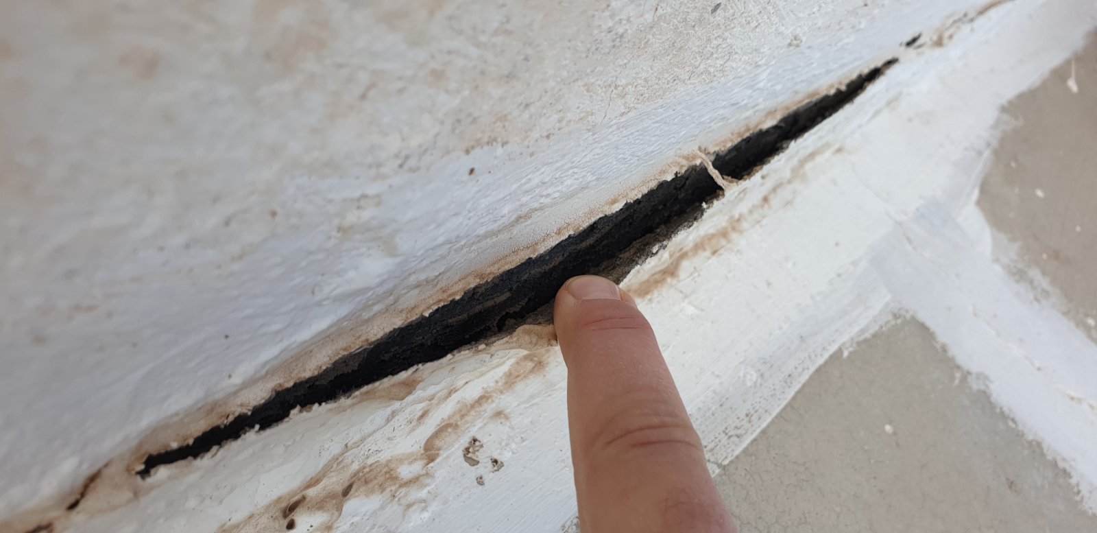

m4rk0s Δημοσ. 29 Νοεμβρίου 2021 Δημοσ. 29 Νοεμβρίου 2021 Καλησπερα, Αν δεν κάνω λάθος αυτη ειναι/ ηταν η υγρόμόνωση της ταρατσας. Πως επισκευαζεται?
troi.g Δημοσ. 29 Νοεμβρίου 2021 Δημοσ. 29 Νοεμβρίου 2021 32 λεπτά πριν, m4rk0s είπε Καλησπερα, Αν δεν κάνω λάθος αυτη ειναι/ ηταν η υγρόμόνωση της ταρατσας. Πως επισκευαζεται? Κατ αρχήν πρέπει να βγάλεις το δάχτυλο από κει... δε μπορείς να την μονώσεις με το δάχτυλο μέσα. 😉 Πλάκα σου κάνω , απ'ότι διακρίνω αυτό δεν είναι κάτω κάτω , αλλά σχετικά ψηλά , περίπου 10 πόντους , σωστά; Μπορείς να βάλεις μια γάζα και να βάψεις με ένα πολυουρεθανικο ή ακρυλικό υλικό που βάφουν τις ταράτσες , σαν κι αυτό το άσπρο που είναι τώρα βαμμένη.
m4rk0s Δημοσ. 29 Νοεμβρίου 2021 Δημοσ. 29 Νοεμβρίου 2021 (επεξεργασμένο) 4 λεπτά πριν, troi.g είπε Κατ αρχήν πρέπει να βγάλεις το δάχτυλο από κει... δε μπορείς να την μονώσεις με το δάχτυλο μέσα. 😉 Πλάκα σου κάνω , απ'ότι διακρίνω αυτό δεν είναι κάτω κάτω , αλλά σχετικά ψηλά , περίπου 10 πόντους , σωστά; Μπορείς να βάλεις μια γάζα και να βάψεις με ένα πολυουρεθανικο ή ακρυλικό υλικό που βάφουν τις ταράτσες , σαν κι αυτό το άσπρο που είναι τώρα βαμμένη. άρα λογικά δε θα χρειαστεί σπάτουλα κ φλογιστρο σωστά? Επεξ/σία 29 Νοεμβρίου 2021 από m4rk0s
troi.g Δημοσ. 29 Νοεμβρίου 2021 Δημοσ. 29 Νοεμβρίου 2021 9 λεπτά πριν, m4rk0s είπε άρα λογικά δε θα χρειαστεί σπάτουλα κ φλογιστρο σωστά? Χωρίς να είμαι ειδικός , δε νομίζω ότι χρειάζεται φλόγιστρο , μιας και η ένωση είναι ψηλά , δεν πλημμυρίζει με νερό, απλά βρέχεται , οπότε εάν κανεις από πάνω τη στεγανοποίηση δε νομίζω να έχεις πρόβλημα. Έτσι κι αλλιώς , αρκετοί τα πισσοπανα τα κολλούσαν μόνο μεταξύ τους , και όχι σε όλο το μήκος.
papoys1 Δημοσ. 30 Νοεμβρίου 2021 Δημοσ. 30 Νοεμβρίου 2021 7 ώρες πριν, m4rk0s είπε Καλησπερα, Αν δεν κάνω λάθος αυτη ειναι/ ηταν η υγρόμόνωση της ταρατσας. Πως επισκευαζεται? Το θέμα είναι ότι είναι άσχημη εποχή και ότι να κάνεις θα κλείσεις υγρασίες μέσα και εδέχεται να ξαναπετάξει αν όχι στο ίδιο σημείο δίπλα. Περιμένεις να φτιάξει για αρκετές μέρες ο καιρός να μην έχει υγρασία να στεγνώσει καλά και μετά κάνεις την επιδιόρθωση όπως είπαν παραπάνω. Ναι πρόχειρο μπάλωμα αλλά δεν μπορείς να κάνεις και κάτι άλλο.

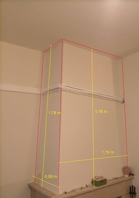

popopo Δημοσ. 30 Νοεμβρίου 2021 Δημοσ. 30 Νοεμβρίου 2021 Θέλω να κλείσω τη φούσκα του τζακιού με κάθετες παραλληλόγραμες επιφάνειες. Σκέφτομαι γυψοσανίδα αλλά μου πρότειναν και mdf για λιγότερη "ατσαλιά". Ποιά είναι η γνώμη σας; Έχετε καμιά άλλη ιδέα απόκρυψης των σωληνώσεων;
paylidis Δημοσ. 30 Νοεμβρίου 2021 Δημοσ. 30 Νοεμβρίου 2021 5 λεπτά πριν, popopo είπε Θέλω να κλείσω τη φούσκα του τζακιού με κάθετες παραλληλόγραμες επιφάνειες. Σκέφτομαι γυψοσανίδα αλλά μου πρότειναν και mdf για λιγότερη "ατσαλιά". Ποιά είναι η γνώμη σας; Έχετε καμιά άλλη ιδέα απόκρυψης των σωληνώσεων; Χωρις καθόλου σκέψη γυψοσανιδα και μαλιστα την κοκκινη που ειναι ανθεκτικη σε θερμοκρασία. Και οι διαστάσεις σου ειναι λουκουμι: ενα φυλλο 2*1.2 για τη μεγαλη πλευρα και μισο για τη μικρη, (συν καποια σιδερα και ενα γωνιοκρανο) ουτε ατσαλιες θα εχεις ουτε τιποτα. Αν πιανει το χερι σου και μονος σου το κανεις... 2
popopo Δημοσ. 30 Νοεμβρίου 2021 Δημοσ. 30 Νοεμβρίου 2021 Με φοβίζει η σύνδεση δεξιά-αριστερά-πάνω με τους υφιστάμενους τοίχους. Πως θα δέσει στα σημεία αυτά χωρίς να "κόψει" με ρωγμές;
