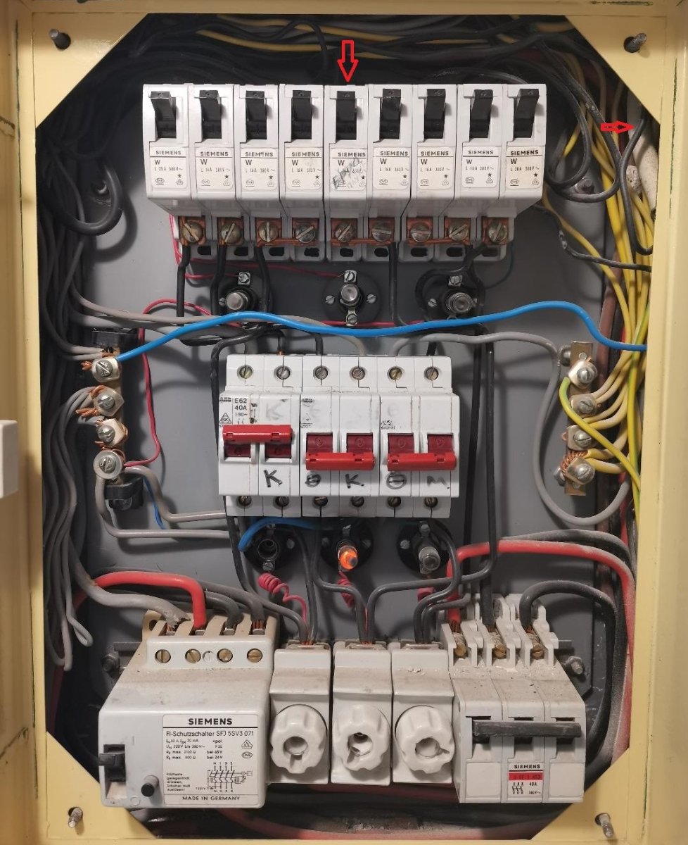

navger Δημοσ. 22 Νοεμβρίου 2021 Δημοσ. 22 Νοεμβρίου 2021 καλημερα, θελω να βαλω ενα κλιματιστικο 18btu στο σαλονι και αρα θα πρεπει να περαστει νεο καλωδιο 2,5 αφου η υπαρχουσα καλωδιωση ειναι του 1977. στο πινακα υπαρχει ηδη ενα καλωδιο 2,5 σε 16αρα και μεσα απο καναλια πηγαινει μονο στο πλυντηριο. Θα με βολευε να παρω απο εκει, απο καποιο σημειο του σπιτιου και να το παω στο κλιματιστικο. αρκει βεβαια να μην δουλευουν και τα δυο την ιδια στιγμη. δηλ μια διακλαδωση του καλωδιου. τι αλλο μπορω να κανω? ο πινακας ειναι ο παρακατω, δεν υπαρχει θεση για νεο μικροαυτοματο στη ραγα ή καποια κενη 16αρα καμια ιδεα?
Doubt Δημοσ. 22 Νοεμβρίου 2021 Δημοσ. 22 Νοεμβρίου 2021 Όταν μου είχαν προτείνει 18αρι (δεν το έβαλα τελικά) μου είχαν πει πως μπαίνει και σε 10αρα όπως το 12.000btu. 1
hp8 Δημοσ. 22 Νοεμβρίου 2021 Δημοσ. 22 Νοεμβρίου 2021 2 ώρες πριν, navger είπε στο πινακα υπαρχει ηδη ενα καλωδιο 2,5 σε 16αρα και μεσα απο καναλια πηγαινει μονο στο πλυντηριο. Θα με βολευε να παρω απο εκει, απο καποιο σημειο του σπιτιου και να το παω στο κλιματιστικο. αρκει βεβαια να μην δουλευουν και τα δυο την ιδια στιγμη. δηλ μια διακλαδωση του καλωδιου. τι αλλο μπορω να κανω? αν το τηρήσεις οκ Αλλιώς ηλεκτρολόγο να περασει 2,5 Με το ρεύμα δεν παίζουμε αφ ενός αφετέρου είναι και η ασφαλής λειτουργία της συσκευής Κατά την εκκίνηση το κλιματιστικό τραβάει χ 2 περισσότερα αμπέρ από αυτά που τραβάει σε φουλ λειτουργία 1
mechpanos Δημοσ. 22 Νοεμβρίου 2021 Δημοσ. 22 Νοεμβρίου 2021 5 ώρες πριν, navger είπε καλημερα, θελω να βαλω ενα κλιματιστικο 18btu στο σαλονι και αρα θα πρεπει να περαστει νεο καλωδιο 2,5 αφου η υπαρχουσα καλωδιωση ειναι του 1977. στο πινακα υπαρχει ηδη ενα καλωδιο 2,5 σε 16αρα και μεσα απο καναλια πηγαινει μονο στο πλυντηριο. Θα με βολευε να παρω απο εκει, απο καποιο σημειο του σπιτιου και να το παω στο κλιματιστικο. αρκει βεβαια να μην δουλευουν και τα δυο την ιδια στιγμη. δηλ μια διακλαδωση του καλωδιου. τι αλλο μπορω να κανω? ο πινακας ειναι ο παρακατω, δεν υπαρχει θεση για νεο μικροαυτοματο στη ραγα ή καποια κενη 16αρα καμια ιδεα? 18000btu είναι πάνω από 5 kwatt... ζόρι...και τα πλυντήρια φτάνουν τα 3kw...εγώ δεν θα τα έβαζα στην ίδια γραμμή, τράβα ξεχωριστή! 1
nickol-us Δημοσ. 22 Νοεμβρίου 2021 Δημοσ. 22 Νοεμβρίου 2021 3 λεπτά πριν, mechpanos είπε 18000btu είναι πάνω από 5 kwatt... ζόρι...και τα πλυντήρια φτάνουν τα 3kw...εγώ δεν θα τα έβαζα στην ίδια γραμμή, τράβα ξεχωριστή! Σε καμία περίπτωση 18ρι ac δεν τραβάει 5kw. Μέγιστο τα 2kw, μπορεί να λέω και πολύ. Σίγουρα προτείνεται αποκλειστική πρίζα αν δεν υπάρχει όμως επιλογή, είναι μια λύση. Αν το ac είναι inverter και έχει πιάσει θερμοκρασία, ανάλογα την ποιότητα μπορεί να τραβάει ίσως και την μισή κατανάλωση. 2 ώρες πριν, hp8 είπε αν το τηρήσεις οκ Αλλιώς ηλεκτρολόγο να περασει 2,5 Με το ρεύμα δεν παίζουμε αφ ενός αφετέρου είναι και η ασφαλής λειτουργία της συσκευής Κατά την εκκίνηση το κλιματιστικό τραβάει χ 2 περισσότερα αμπέρ από αυτά που τραβάει σε φουλ λειτουργία Ισχύει ακόμη αυτό με το ρεύμα εκκίνησης; Το Inverter δεν κάνει ομαλή εκκίνηση ώστε να αποφευχθεί το υψηλό ρεύμα; 2 1
hp8 Δημοσ. 22 Νοεμβρίου 2021 Δημοσ. 22 Νοεμβρίου 2021 12 λεπτά πριν, nickol-us είπε Ισχύει ακόμη αυτό με το ρεύμα εκκίνησης; Το Inverter δεν κάνει ομαλή εκκίνηση ώστε να αποφευχθεί το υψηλό ρεύμα; απ οσο ξερω εκκινεί φουλ και όταν πλησιάσει στην επιθυμητή ενεργοποιείται το Inverter Αρχή λειτουργίας του κλιματιστικού μετατροπέα 1
nickol-us Δημοσ. 22 Νοεμβρίου 2021 Δημοσ. 22 Νοεμβρίου 2021 1 ώρα πριν, hp8 είπε απ οσο ξερω εκκινεί φουλ και όταν πλησιάσει στην επιθυμητή ενεργοποιείται το Inverter Αρχή λειτουργίας του κλιματιστικού μετατροπέα Δεν θα επιμείνω καθώς δεν είναι κάτι που γνωρίζω στα σίγουρα, πάντως από της βασικές λειτουργίες του inverter είναι να κάνει ένα είδους soft start. Δεν βρίσκω κάτι να πιστοποιεί οτι αυτό συμβαίνει στα ac πάντως γενικά στα inverter μπορείς να διαβάσεις εδώ(εφόσον ασχολήσει ή ενδιαφέρεσαι) Spoiler Ο ρυθμιστής στροφών εκτός από την δυνατότητα να ρυθμίζει τις στροφές ενώ ο κινητήρας λειτουργεί, έχει και την δυνατότητα ομαλής εκκίνησης και σταματήματος όπως ακριβώς κάνει ένα soft starter. 1 1
hp8 Δημοσ. 22 Νοεμβρίου 2021 Δημοσ. 22 Νοεμβρίου 2021 19 λεπτά πριν, nickol-us είπε Δεν θα επιμείνω καθώς δεν είναι κάτι που γνωρίζω στα σίγουρα, πάντως από της βασικές λειτουργίες του inverter είναι να κάνει ένα είδους soft start. Ειτε και γω Μπορει και ναχεις δικιο Αν βρω αμπεροτσιμπιδα θα το δοκιμάσω σ ένα δικο μου και θα γραψω 1
DrLo Δημοσ. 22 Νοεμβρίου 2021 Δημοσ. 22 Νοεμβρίου 2021 (επεξεργασμένο) 2 ώρες πριν, mechpanos είπε 18000btu είναι πάνω από 5 kwatt... ζόρι...και τα πλυντήρια φτάνουν τα 3kw...εγώ δεν θα τα έβαζα στην ίδια γραμμή, τράβα ξεχωριστή! Τα 18000btu ειναι όντως 5,27 BTU/hr ... ΘΕΡΜΙΚΑ/ΨΥΚΤΙΚΑ όχι ηλεκτρικά Επεξ/σία 22 Νοεμβρίου 2021 από DrLo 3
