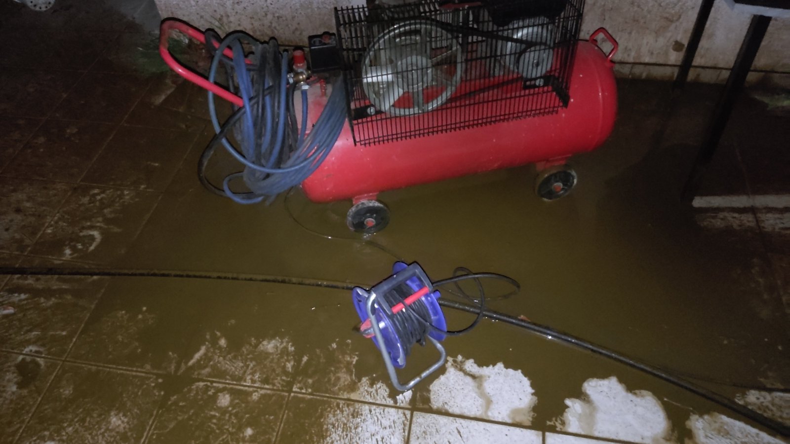

ΠάρηςΓ Δημοσ. 15 Νοεμβρίου 2021 Δημοσ. 15 Νοεμβρίου 2021 Ξέρει κανείς από αεροσυμπιεστες; Δανειστικα έναν 100l. Μάλλον δεν τον είχαν αδειάσει ποτέ ήταν ασηκωτο. Δοκίμασα να ανοίξω τη βανα κάτω αλλά δεν έτρεχε νερό. Έδωσα 4 μπαρ απλά έσταζε. Πήρα ένα σύρμα και προσπάθησα να το καθαρίσω. Ξαφνικά έγινε ένα μπαμ και έγινε αυτό στη φωτο. Εγώ μπορείτε να φανταστείτε πως έγινα. Αφού έφυγε η πίεση το έβαλα μπρος και πεταγε νερά αλλά επειδή είναι βράδυ το άφησα. Γενικά για να αδειάσει εκτός από κάτω τι άλλος τρόπος υπάρχει; Λέω να πάρω μια υδατοπαγιδα και να αλλάξω ταχυσυνδεσμους γιατί χάνουν γιατί θέλω να βάλω πιστόλι hvlp. Καμία συμβουλή γενικά;
mechpanos Δημοσ. 15 Νοεμβρίου 2021 Δημοσ. 15 Νοεμβρίου 2021 4 λεπτά πριν, ΠάρηςΓ είπε Ξέρει κανείς από αεροσυμπιεστες; Δανειστικα έναν 100l. Μάλλον δεν τον είχαν αδειάσει ποτέ ήταν ασηκωτο. Δοκίμασα να ανοίξω τη βανα κάτω αλλά δεν έτρεχε νερό. Έδωσα 4 μπαρ απλά έσταζε. Πήρα ένα σύρμα και προσπάθησα να το καθαρίσω. Ξαφνικά έγινε ένα μπαμ και έγινε αυτό στη φωτο. Εγώ μπορείτε να φανταστείτε πως έγινα. Αφού έφυγε η πίεση το έβαλα μπρος και πεταγε νερά αλλά επειδή είναι βράδυ το άφησα. Γενικά για να αδειάσει εκτός από κάτω τι άλλος τρόπος υπάρχει; Λέω να πάρω μια υδατοπαγιδα και να αλλάξω ταχυσυνδεσμους γιατί χάνουν γιατί θέλω να βάλω πιστόλι hvlp. Καμία συμβουλή γενικά; Δεν νομίζω να υπάρχει άλλος τρόπος, ανοίγεις χαμηλά και αφήνεις να στραγγίξει! Το θέμα είναι ότι και σε λειτουργία βγάζει νερά από την υγρασία που έχει μέσα ο αέρας. Για να μην σου περνάει νερά βάλε νεροπαγίδα και αν το δουλεύεις πολύ κανονικά θέλει ξηραντήρα (οκ για τέτοιο μέγεθος, δεν λέει...μιλάμε για μεγαλύτερα, κοχλιοφόρα μοντέλα σταθερής εγκατάστασης)
ΠάρηςΓ Δημοσ. 15 Νοεμβρίου 2021 Δημοσ. 15 Νοεμβρίου 2021 21 λεπτά πριν, mechpanos είπε Δεν νομίζω να υπάρχει άλλος τρόπος, ανοίγεις χαμηλά και αφήνεις να στραγγίξει! Το θέμα είναι ότι και σε λειτουργία βγάζει νερά από την υγρασία που έχει μέσα ο αέρας. Για να μην σου περνάει νερά βάλε νεροπαγίδα και αν το δουλεύεις πολύ κανονικά θέλει ξηραντήρα (οκ για τέτοιο μέγεθος, δεν λέει...μιλάμε για μεγαλύτερα, κοχλιοφόρα μοντέλα σταθερής εγκατάστασης) Γενικά έβγαζε νερά και από πάνω όχι πολύ αλλά ως υγρασία. Μάλλον επειδή δε το είχαν αδειάσει.
Liverpool89 Δημοσ. 15 Νοεμβρίου 2021 Δημοσ. 15 Νοεμβρίου 2021 32 λεπτά πριν, ΠάρηςΓ είπε Γενικά έβγαζε νερά και από πάνω όχι πολύ αλλά ως υγρασία. Μάλλον επειδή δε το είχαν αδειάσει. Παλι καλα δεν επαθες τίποτα. Λογικα για να φύγει ολο το νερο απο μεσα θα πρέπει να υπάρχει και αερας για να το ωθήσει προς τα εξω. Αυριο ξαναδοκιμασε αφου ξεφρακαρεις την εξοδο που εχει και ανοιγοντας την σιγα σιγά. Η καλύτερη λυση ηταν εκει που εχει για να βγαινει το νερο, μια βανα και λαστιχο νερού.
