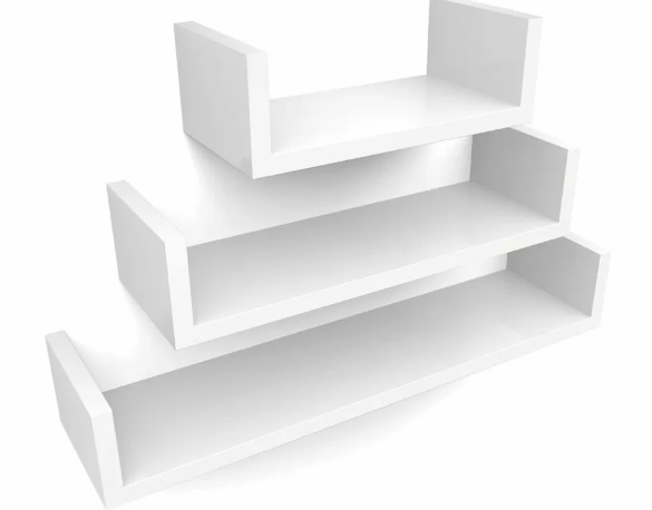

zoranb Δημοσ. 12 Νοεμβρίου 2021 Δημοσ. 12 Νοεμβρίου 2021 (επεξεργασμένο) Θέλω πάνω σε ένα όμοιο επίτοιχο ράφι, να βάλω το τηλέφωνο και το router και θέλω να ρωτήσω με ποιό τρόπο μπορώ να περάσω τα καλώδιά τους ώστε να περνάνε από πίσω από το ράφι. Μπορώ άραγε με κάποιο τροπο να ανοίξω μια τρύπα U στο ράφι, στην ένωσή του με τον τοίχο με κάποιο τρόπο; Επεξ/σία 12 Νοεμβρίου 2021 από zoranb
Liverpool89 Δημοσ. 13 Νοεμβρίου 2021 Δημοσ. 13 Νοεμβρίου 2021 Το ραφι στηρίζεται με ραγα ή με βιδες δεξια αριστερά;
papoys1 Δημοσ. 13 Νοεμβρίου 2021 Δημοσ. 13 Νοεμβρίου 2021 17 ώρες πριν, zoranb είπε Θέλω πάνω σε ένα όμοιο επίτοιχο ράφι, να βάλω το τηλέφωνο και το router και θέλω να ρωτήσω με ποιό τρόπο μπορώ να περάσω τα καλώδιά τους ώστε να περνάνε από πίσω από το ράφι. Μπορώ άραγε με κάποιο τροπο να ανοίξω μια τρύπα U στο ράφι, στην ένωσή του με τον τοίχο με κάποιο τρόπο; Πρακτικά θα σου έλεγα κάτι που έχω κάνει σε άλλη κατασκευή. Παίρνεις ένα ίσιο στρογγυλό ξυλάκι ή σίδερο διαμέτρου περίπου 8 ή 10 χιλιοστών μήκους 15 - 20 εκατοστών κολλάς περιμετρικά κάπου στη μέση του ένα μικρό κομμάτι 4-5 εκατοστών γυαλόχαρτο το βάζεις στο τρυπάνι και με αυτό δημιουργείς μία εγκοπή βάθους 4-5-6 χιλιοστών δηλαδή όσο σου χρειάζεται να βυθίζονται μέσα τα καλώδια και είσαι έτοιμος. 1

zoranb Δημοσ. 14 Νοεμβρίου 2021 Δημοσ. 14 Νοεμβρίου 2021 (επεξεργασμένο) Στις 13/11/2021 στις 2:49 ΠΜ, Liverpool89 είπε Το ραφι στηρίζεται με ραγα ή με βιδες δεξια αριστερά; Με βίδες βλέπω πως στηρίζεται αριστερά/δεξιά, ακόμα δεν το έχω στην κατοχή μου. Στις 13/11/2021 στις 4:15 ΠΜ, papoys1 είπε Πρακτικά θα σου έλεγα κάτι που έχω κάνει σε άλλη κατασκευή. Παίρνεις ένα ίσιο στρογγυλό ξυλάκι ή σίδερο διαμέτρου περίπου 8 ή 10 χιλιοστών μήκους 15 - 20 εκατοστών κολλάς περιμετρικά κάπου στη μέση του ένα μικρό κομμάτι 4-5 εκατοστών γυαλόχαρτο το βάζεις στο τρυπάνι και με αυτό δημιουργείς μία εγκοπή βάθους 4-5-6 χιλιοστών δηλαδή όσο σου χρειάζεται να βυθίζονται μέσα τα καλώδια και είσαι έτοιμος. Δηλαδή δημιουργώ την εγκοπή με το «φάγωμα» του ραφιού με την πατέντα που περιγράφεις; Επεξ/σία 14 Νοεμβρίου 2021 από zoranb 1
papoys1 Δημοσ. 14 Νοεμβρίου 2021 Δημοσ. 14 Νοεμβρίου 2021 (επεξεργασμένο) 11 λεπτά πριν, zoranb είπε Με βίδες βλέπω πως στηρίζεται αριστερά/δεξιά, ακόμα δεν το έχω στην κατοχή μου. Δηλαδή δημιουργώ την εγκοπή με το «φάγωμα» του ραφιού με την πατέντα που περιγράφεις; Ακριβώς εφτιαχνε ο γιος μία κατασκευή με κοντρα πλακέ θαλάσσης και δημιούργησα κάποιες εγκοπές περιμετρικά λείες με αυτόν τον τρόπο.Λιγο μπελάς αλλά γίνεται χωρίς ζημιές Επεξ/σία 14 Νοεμβρίου 2021 από papoys1 1
zoranb Δημοσ. 14 Νοεμβρίου 2021 Δημοσ. 14 Νοεμβρίου 2021 1 ώρα πριν, papoys1 είπε Ακριβώς εφτιαχνε ο γιος μία κατασκευή με κοντρα πλακέ θαλάσσης και δημιούργησα κάποιες εγκοπές περιμετρικά λείες με αυτόν τον τρόπο.Λιγο μπελάς αλλά γίνεται χωρίς ζημιές Να υπάρχουν άραγε έτοιμοι τέτοιοι μεταλλικοί κύλινδροι, με τραχιές επιφάνειες για τέτοιες δουλειές;
