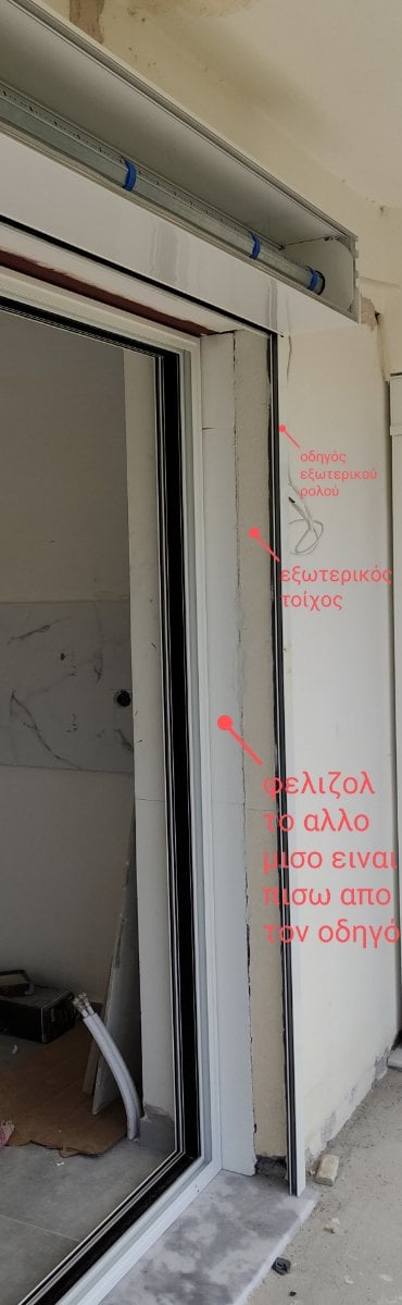

καλησπέρα, κανω ανακαίνιση το σπίτι μου κατασκευής 1988, τα κουφώματα που είχε ηταν χωνευτά συρωμενα μεσα στον τοίχο ο μηχανικός επέμενε να μπουν ή επάλληλα η ανοιγομενα. εν τέλει με τα πολλα με τα λιγα  και απο άλλες συζητήσεις με έπεισαν να βαλω επάλληλα στα μεγάλα ανοίγματα του σαλονιού και στα δωμάτια ανοιγομενα.
το θεμα μου ηταν το κενο αναμεσα στους δυο τοιχους πως θα κλείσει εν τέλει χτίσαμε με τούβλο και κολλα το κενό και αφησαμε 4-5 πόντους και εκεί κολλήσαμε λευκό φελιζολ και εκεί πάτησε το κουφώμα. πως σας φαίνεται;
ο οδηγός βέβαια δε κάλυψε όλο το φελιζολ και στο κομμάτι που δε καλυψε και στον εξωτερικό τοίχο λεω ή να μπει ενα κομμάτι αλουμινίου με μόνωση αν υπάρχει η μια λεπτή μόνωση, δε μπορεί να γυρίσει η εξωτερική μόνωση του σπιτιού που θα γινει μιας και τα ρολα είναι εξωτερικά και ο οδηγος ειναι κολλημένος στον εξωτερικό τοιχο, θα ηθελα και σε αυτό τη γνώμη σας.
Θεωρώ ότι τα επάλληλα ήταν λάθος σου γιατί όσο καλή δουλειά και να γίνει πάντα έχουν απώλειες. Εάν ήταν πολύ μεγάλα θα μπορούσες να κάνεις δύο σταθερά στις άκρες και τα τα έκανες ανοιγόμενα που έχουν 100% εφαρμογή. Το έχω κάνει σε ένα μεγάλο του σαλονιού και έγινε τέλεια δουλειά. Σε πιο μικρό συρόμενο που έκανα ανοιγόμενο στο κενό εβαλα 5άρι ντάουν. Στο εσωτερικό μέρος που είχαν ντουλάπα και μύριζε μούχλα από τότε που το έβαλα δεν ξαναμύρισε ποτέ.
Γιατί λευκό φελιζόλ;;;; Πόσο μεγαλύτερη δαπάνη να έβαζες π.χ. 3άρι ντάουν που είναι πιο ανθεκτικό;;; Σίγουρα με κάτι πρέπει να το καλύψεις αφού το βάψεις καλά πριν γιατί πριν περάσει χρόνος τουλάχιστον στην εξωτερική πλευρά θα αρχίσει να ξεφτίζει. Απορώ τι μάστορας ήταν αυτός που σου πρότεινε να βάλεις λευκό φτηνιάρικο φελιζόλ σε ένα τόσο ευαίσθητο σημείο.

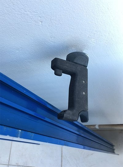

8 ώρες πριν, zoranb είπε
Πώς λέγονται αυτά τα πλαστικά που συγκρατούν -από τον άνεμο- τα αλουμίνια παντζούρια; Οπως αυτό της φωτογραφίας;
Ανεμοστηρίγματα ή απλά στοπ για παντζούρια.

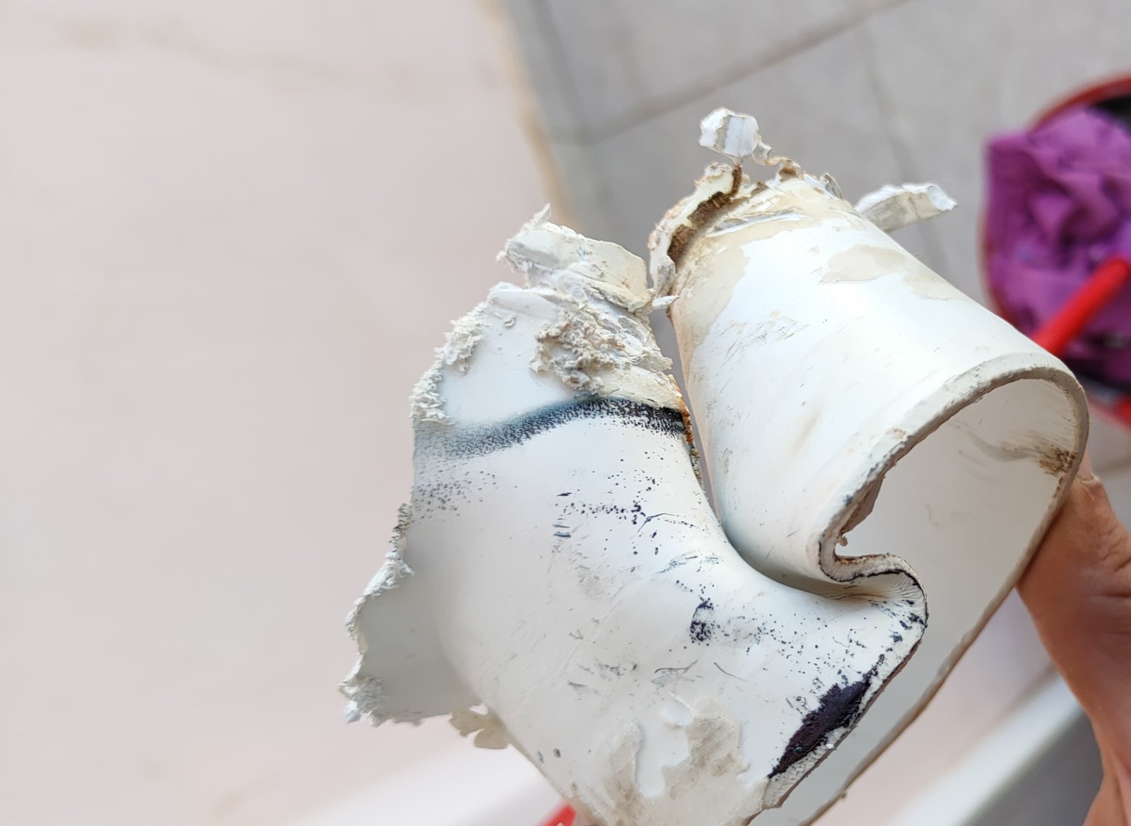

Καλησπέρα, έχει κάποιος εικόνα ποσο παει σχεδόν η αντικατάσταση ενός μηχανισμόυ τέντας;
Εβγαλα το κομματι που ειχε θεμα. Απο οτι βλεπω παιζει να μην ειχε καν κολλα στο σημειο που ειχε θεμα. Παντως βγηκε πολυ ευκολα με λιγο θερμανση. Το μαυρο νομιζω ειναι απο το καπνογονο
https://photos.app.goo.gl/w12LjMbSwKPYY28SA

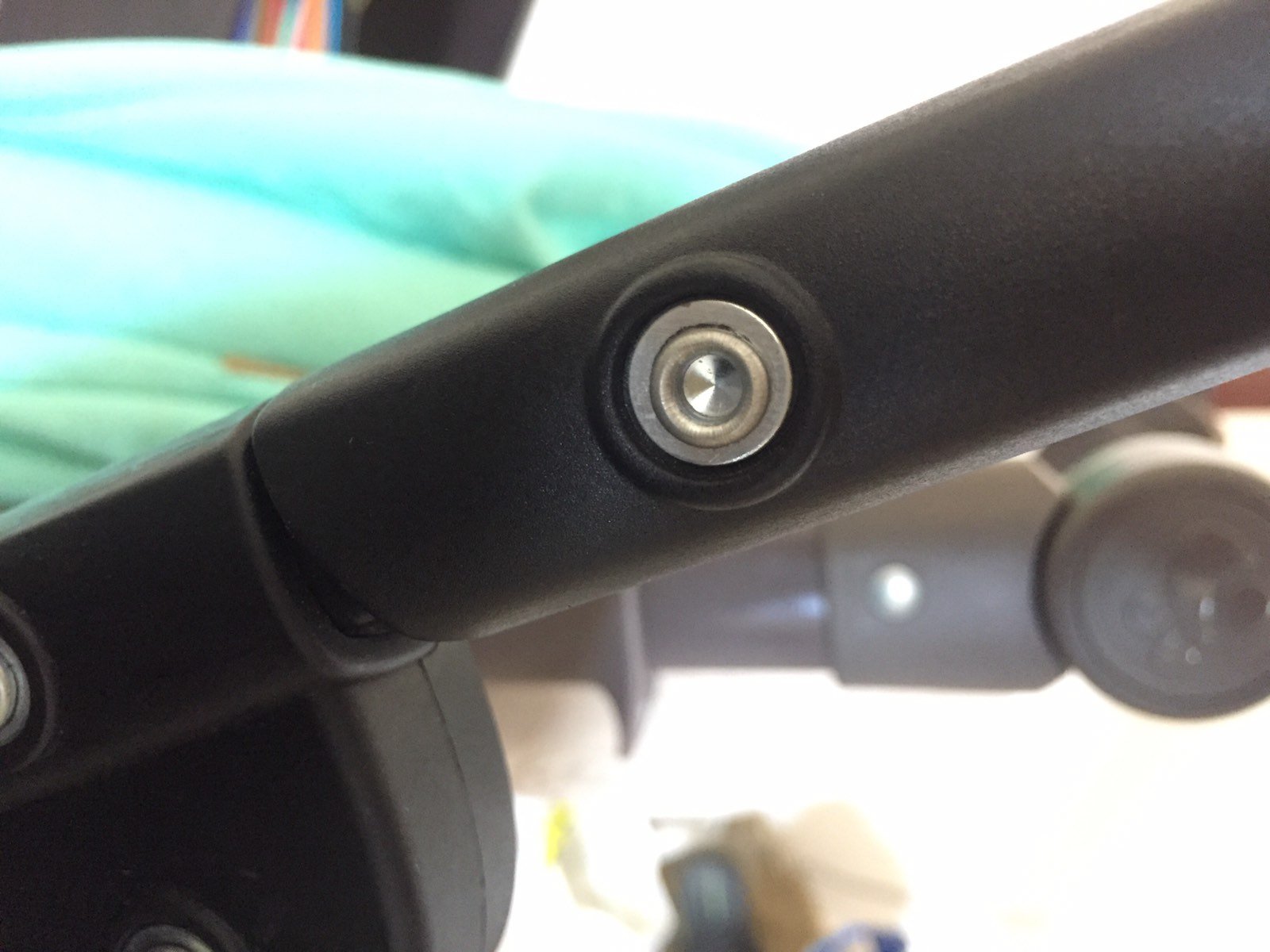

1 ώρα πριν, Xdanger είπε
Ξέρει κανείς πως ξεβιδωνει αυτή βίδα? Από παιδικό καρότσι είναι
σαν πριτσινι μοιαζει  ....σε εναν αλλουμινα πηγαινε να σε βοηθησει
4 ώρες πριν, Xdanger είπε
Δεν είναι φτιαγμένο για να μπαινοβγαίνει. Το τρυπάς με ένα τρυπάνι για να κοπεί και να φύγει, και μετά βάζεις μια βίδα με παξιμάδι ασφαλείας

Βασικά δεν έχω καταλάβει ακριβώς τι έχετε κάνει, αν θες βάλε μια φωτό με τον οδηγό τοποθετημένο.

11 ώρες πριν, papoys1 είπε
τα σταθερά δε μου αρεσαν καθόλου και το είχα αποκλείσει, χωνευτά μεσα στον τοίχο είχα πάρει απόφαση να μη τα αφήσω και ετσι εκανα μερικα ανοιγομενα και άλλα επάλληλα.
ο μονωσας που ειχε έρθει μου είπε οτι και το λευκό καλο ειναι και δουλεύεται πιο εύκολα σε τέτοια σημεία.
βρηκα μια φωτο. το κουφώματα πατάει στην παλια ψευτοκασα και στο μισο κομματι του φελιζολ το αλλο μισο κομματι και τον εξωτερικό τοίχο θα τον ντύσω με λεπτή μόνωση η με κατι αλλο.

Κόλα πλέγμα χρωμοσοβά και τελείωσες...τι λες...

πατάτα έκανε μάλλον με τα μέτρα και έβαλε το φελιζόλ και αυτό κακής ποιότητας και μισό. Προσωπικά θα το έκοβα σύριζα στο κάσωμα της μπαλκονόπορτας με κοπίδι και ή θα το στοκάριζα και έβαφα έτσι ή θα έπαιρνα ένα ίδιου πάχους ντάουν  το οποίο θα τοποθετούσα κολητά μέχρι  το κατεβατό για το παντζούρι και θα το έβαφα λευκό φυσικά με κάποια ειδική μπογιά να μην έχει πρόβλημα.
Το ότι έκανε πατάτα με τα μέτρα φαίνεται και από το κατεβατό για το ρολό αλουμινίου το οποίο έπρεπε να είναι περασιά με το σοβά και αυτό είναι 2-3 πόντους προς τα μέσα. Ή είναι για σίτα αυτό το κατεβατό γιατί δεν μπορώ να καταλάβω από τη φωτογραφία;;;;
Επεξεργασία. Α οδηγός για το ρολό είναι το λες και στη φωτογραφία

Εγω νομίζω πως εισαι οκ. Δεν εισαι σε καμια γερμανια κτλ.
