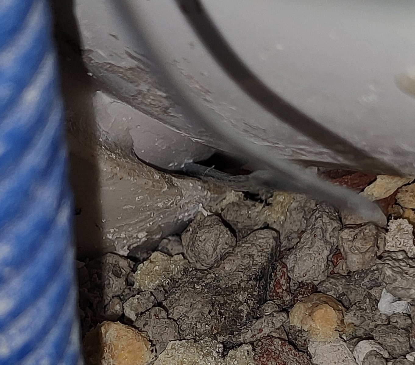

DrLo Δημοσ. 25 Ιουλίου 2021 Δημοσ. 25 Ιουλίου 2021 59 λεπτά πριν, ΠάρηςΓ είπε Νομίζω πως ειναι και θεμα περιοχης. Σε αλλα μερη πχ αττικη βαζαν χαλκο ενω βορεια ppr. --------------- Βρηκα αυτο το κενό στην ένωση των σωληνων. Ειναι μεγαλουτσικο ισως 3-4mm. Απο εκει εβγαινε αέρας στο τεστ που εκανα και καπνος. Δοκίμασα να ριξω νερό με το πλυστικό που το ξεβουλωτηρι ριχνει προς τα πισω και εβγαινε νερό. Δικαιολογεί αυτο τη μυρωδία που εχει ο χώρος; Ναι φυσικά και δικαιολογείται. Αντίστοιχο πρόβλημα είχα και εγώ μια εποχή στην ένωση στους σωλήνες του νεροχύτη. Μπορεί να ήταν και μικρότερο στη δική μου περίπτωση.
ΠάρηςΓ Δημοσ. 25 Ιουλίου 2021 Δημοσ. 25 Ιουλίου 2021 5 λεπτά πριν, DrLo είπε Ναι φυσικά και δικαιολογείται. Αντίστοιχο πρόβλημα είχα και εγώ μια εποχή στην ένωση στους σωλήνες του νεροχύτη. Μπορεί να ήταν και μικρότερο στη δική μου περίπτωση. Πάντως θέλει μεγαλο μερεμετι να φτιαχτει. Ο υδραυλικός πιστευε πως δεν ειχε νοημα να βρεθεί το προβλημα αλλα να βαλει μηχανοσιφωνα
NikosKallithea Δημοσ. 25 Ιουλίου 2021 Δημοσ. 25 Ιουλίου 2021 1 ώρα πριν, ΠάρηςΓ είπε Νομίζω πως ειναι και θεμα περιοχης. Σε αλλα μερη πχ αττικη βαζαν χαλκο ενω βορεια ppr. --------------- Βρηκα αυτο το κενό στην ένωση των σωληνων. Ειναι μεγαλουτσικο ισως 3-4mm. Απο εκει εβγαινε αέρας στο τεστ που εκανα και καπνος. Δοκίμασα να ριξω νερό με το πλυστικό που το ξεβουλωτηρι ριχνει προς τα πισω και εβγαινε νερό. Δικαιολογεί αυτο τη μυρωδία που εχει ο χώρος; Αυτα τα κενα δημιουργούνται με τον χρόνο απο κακή τοποθέτηση, υπάρχει ζορισμα δηλαδή κατα την τοποθέτηση. Το χειρότερο ειναι να προκύψει ρωγμή σε κάποια σωλήνωση. Στην πρωτη περίπτωση καθαρίζεις προσεχτικα το σημείο και το μπουκωνεις με μια καλη σιλικόνη Στην δεύτερη περίπτωση πας για αντικατάσταση. Το χειρότερο ολων ειναι το πόσο προσβάσιμες ειναι οι σωληνώσεις.
DrLo Δημοσ. 25 Ιουλίου 2021 Δημοσ. 25 Ιουλίου 2021 48 λεπτά πριν, ΠάρηςΓ είπε Πάντως θέλει μεγαλο μερεμετι να φτιαχτει. Ο υδραυλικός πιστευε πως δεν ειχε νοημα να βρεθεί το προβλημα αλλα να βαλει μηχανοσιφωνα Στη δική μου περίπτωση απλά είχε κάνει ρωγμη στο σημείο που εμπαινε η λίγο μικρότερη σωλήνα μέσα στη σωλήνα του νεροχύτη (από της παλιές που δε ήταν πλαστικές) που είχε κλείσει το κενό πριν πολλά χρόνια οποιος το είχε φτιάξει με κάτι σαν στόκο. Ε αυτά τα 2-3 χιλιοστά ήταν αρκετά να βγάζουν μυρωδιές και διάφορους "επισκέπτες". Αφού εντοπίστηκε το πρόβλημα και επιδιορθώθηκε η σφράγιση στο σημείο και μυρωδιές εξαφανίστηκαν και οι επισκέπτες. Για τα σιφώνια δε καταλαβαίνω τι ακριβώς εννοεί.
ΠάρηςΓ Δημοσ. 25 Ιουλίου 2021 Δημοσ. 25 Ιουλίου 2021 20 λεπτά πριν, NikosKallithea είπε Αυτα τα κενα δημιουργούνται με τον χρόνο απο κακή τοποθέτηση, υπάρχει ζορισμα δηλαδή κατα την τοποθέτηση. Το χειρότερο ειναι να προκύψει ρωγμή σε κάποια σωλήνωση. Στην πρωτη περίπτωση καθαρίζεις προσεχτικα το σημείο και το μπουκωνεις με μια καλη σιλικόνη Στην δεύτερη περίπτωση πας για αντικατάσταση. Το χειρότερο ολων ειναι το πόσο προσβάσιμες ειναι οι σωληνώσεις. Αυτό ετσι ηταν απο την αρχη και το ειχε βαλει υδραυλικός πριν απο κανα χρονο. Δε χρησιμοποιείται αλλα εβγαζε οσμες. Το θεμα ειναι πως για να το βρω ηθελε σκαψιμο και δε μπαινει χέρι απο κατω. Δηλαδη θελει αρκετο σκαψιμο. 15 λεπτά πριν, DrLo είπε Στη δική μου περίπτωση απλά είχε κάνει ρωγμη στο σημείο που εμπαινε η λίγο μικρότερη σωλήνα μέσα στη σωλήνα του νεροχύτη (από της παλιές που δε ήταν πλαστικές) που είχε κλείσει το κενό πριν πολλά χρόνια οποιος το είχε φτιάξει με κάτι σαν στόκο. Ε αυτά τα 2-3 χιλιοστά ήταν αρκετά να βγάζουν μυρωδιές και διάφορους "επισκέπτες". Αφού εντοπίστηκε το πρόβλημα και επιδιορθώθηκε η σφράγιση στο σημείο και μυρωδιές εξαφανίστηκαν και οι επισκέπτες. Για τα σιφώνια δε καταλαβαίνω τι ακριβώς εννοεί. Στην ελλαδα ετσι τα βαζουν και λογω βαρυτητας δε βγαινει νερο. Υπαρχουν ειδικες αναμονες κανονικα αλλα δε τις προτιμούν. Επισης η σφραγιση με τετοιο τροπο δε κραταει για πολλα χρονια
NikosKallithea Δημοσ. 25 Ιουλίου 2021 Δημοσ. 25 Ιουλίου 2021 2 λεπτά πριν, ΠάρηςΓ είπε Αυτό ετσι ηταν απο την αρχη και το ειχε βαλει υδραυλικός πριν απο κανα χρονο. Δε χρησιμοποιείται αλλα εβγαζε οσμες. Το θεμα ειναι πως για να το βρω ηθελε σκαψιμο και δε μπαινει χέρι απο κατω. Δηλαδη θελει αρκετο σκαψιμο. Σκαψε τοτε κοφ' τον και ταπαπωσε τον.

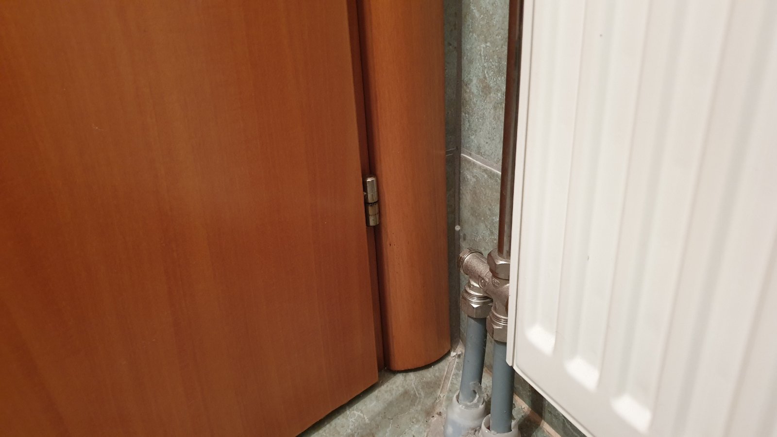

zio10 Δημοσ. 25 Ιουλίου 2021 Δημοσ. 25 Ιουλίου 2021 (επεξεργασμένο) Έχω μια πόρτα με 3 μεντεσέδες. Ο ένας από τους 3 δεν είναι καλά στερεωμένος στην πλευρά της κάσας με αποτέλεσμα να κουνιέται ολόκληρος όταν ανοιγοκλείνεις την πόρτα και όχι να περιστρέφεται. Προσπαθήσα να βγάλω την πόρτα αλλά δεν κατάφερα. Καμιά ιδέα να τον στερεώσω έτσι όπως είναι ή πρέπει αναγκαστικά να βγάλω με κάποιο τρόπο την πόρτα; Να πω ότι ήταν πολυ χειρότερα τα πράγματα αλλά βελτιώθηκαν αρκετά με wd40. Επεξ/σία 25 Ιουλίου 2021 από zio10
cthulhucarbide Δημοσ. 25 Ιουλίου 2021 Δημοσ. 25 Ιουλίου 2021 1 ώρα πριν, zio10 είπε Έχω μια πόρτα με 3 μεντεσέδες. Ο ένας από τους 3 δεν είναι καλά στερεωμένος στην πλευρά της κάσας με αποτέλεσμα να κουνιέται ολόκληρος όταν ανοιγοκλείνεις την πόρτα και όχι να περιστρέφεται. Προσπαθήσα να βγάλω την πόρτα αλλά δεν κατάφερα. Καμιά ιδέα να τον στερεώσω έτσι όπως είναι ή πρέπει αναγκαστικά να βγάλω με κάποιο τρόπο την πόρτα; Να πω ότι ήταν πολυ χειρότερα τα πράγματα αλλά βελτιώθηκαν αρκετά με wd40. Πρώτα απόλα βάλε φωτογραφία 3
zio10 Δημοσ. 25 Ιουλίου 2021 Δημοσ. 25 Ιουλίου 2021 3 ώρες πριν, cthulhucarbide είπε Πρώτα απόλα βάλε φωτογραφία Η πόρτα έχει 3 τέτοιους μεντεσέδες. Αυτός είναι ο τελευταίος χαμηλά που έχει θέμα. Αντί να μένει σταθερό το κάτω μέρος και να περιστρέφεται το πάνω κινείται όλο μαζί.
cthulhucarbide Δημοσ. 26 Ιουλίου 2021 Δημοσ. 26 Ιουλίου 2021 Περίμενα μια φωτογραφία από την εσωτερική μεριά που φαίνονται καλύτερα ή μάλλον μία κοντινή από την φάση που λες ότι γυρνάει όλο μαζί ;ρ. Έτσι όπως το ακούω πάντως, το ότι γυρνάει και το κάτω μέρος μαζί με το πάνω, μου φαίνεται σαν να έχει φύγει τελείως το κάτω μέρος από την κάσα. Προφανώς πρέπει να ξαναστερεωθεί και όχι να φάει γρασσάρισμα. Δεν είμαι σίγουρος πως ακριβώς τοποθετούνται οι συγκεκριμένοι μεντεσέδες, ίσως κάποιος άλλος να έχει κάποια ιδέα, αλλά μου φαίνεται πως θα πρέπει να βγάλεις την πόρτα πρώτα αλλιώς δεν θα γίνει δουλειά. Ίσως να έχει απλά χαλαρώσει λίγο, ίσως να έχει φαγωθεί το ξύλο γύρω από το σπείρωμα ή ότι άλλο έχει και να θέλει πατέντα. Η πόρτα δεν βγαίνει επειδή δεν χωράει να ανοίξει τέρμα λόγω του καλοριφέρ και βρίσκει στο πάνω μέρος της κάσας? Πρέπει νομίζω να βρεθεί μια λύση για αυτό. Εγώ μια φορά σε ίδια περίπτωση είχα ξηλώσει το πάνω μέρος της κάσας και όταν το ξαναέβαλα με 2 ακέφαλα καρφάκια δεν κατάλαβε κανείς τίποτα (βέβαια ήταν άσπρη και όχι τόσο καινούρια όσο η δικιά σου) 1
papoys1 Δημοσ. 26 Ιουλίου 2021 Δημοσ. 26 Ιουλίου 2021 (επεξεργασμένο) 7 ώρες πριν, zio10 είπε Η πόρτα έχει 3 τέτοιους μεντεσέδες. Αυτός είναι ο τελευταίος χαμηλά που έχει θέμα. Αντί να μένει σταθερό το κάτω μέρος και να περιστρέφεται το πάνω κινείται όλο μαζί. Οι συγκεκριμένοι Zio είναι με μία καβίλια που συνήθως βιδώνει από τη μία μεριά στην πόρτα και από την άλλη στην κάσα. Για να περιστρέφεται όλο μαζί το πιο πιθανό σου έχει κόψει η καβίλια από τη μία μεριά την πόρτα ή το κάσωμα. Πρέπει να βγει η πόρτα και να μπει καινούργια . Μπορεί οι δύο να αντέξουν αλλά επειδή οι πόρτες αυτές είναι συνήθως βαριές μπορεί να σου κόψει κάποια στιγμή και κάποια άλλη. Επεξ/σία 26 Ιουλίου 2021 από papoys1 1
hp8 Δημοσ. 26 Ιουλίου 2021 Δημοσ. 26 Ιουλίου 2021 13 ώρες πριν, zio10 είπε Προσπαθήσα να βγάλω την πόρτα αλλά δεν κατάφερα. Καμιά ιδέα να τον στερεώσω έτσι όπως είναι ή πρέπει αναγκαστικά να βγάλω με κάποιο τρόπο την πόρτα; οι μεντεσέδες έχουν ένα ρυθμιστή πάνω τους προσπάθησε να το στρέψεις δεξιά - αριστερά να λασκάρει και θα πρέπει να βγάλεις την πορτα αλλιώς δεν. Πιθανόν να εχει χαλάσει η τρυπα που βιδώνει και να χρειαστεί να τον βάλεις σε άλλο σημείο η να βάλεις καβιλια με ατλακολ και μετα να βιδώσεις Οι μεντεσέδες είναι σαν της φωτο Spoiler 1
