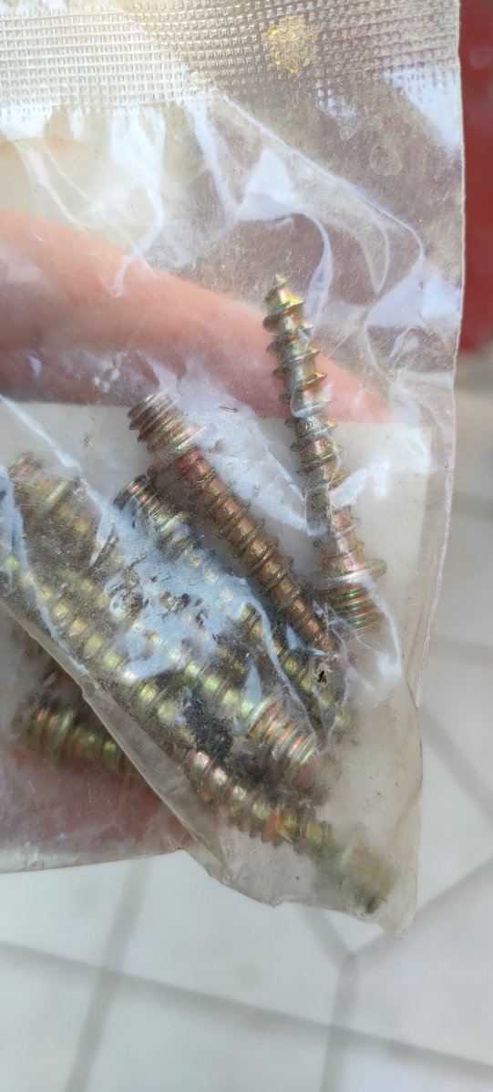

ΠάρηςΓ Δημοσ. 21 Ιουλίου 2021 Δημοσ. 21 Ιουλίου 2021 Ξερει κανεις πως χρησιμοποιείται αυτη η βιδα; Μοιαζει με ζουμποκαρφο αλλα δε κατάλαβαινω αν υπάρχει κατι ειδικο.
cger Δημοσ. 22 Ιουλίου 2021 Δημοσ. 22 Ιουλίου 2021 (επεξεργασμένο) 16 ώρες πριν, ΠάρηςΓ είπε Ξερει κανεις πως χρησιμοποιείται αυτη η βιδα; Μοιαζει με ζουμποκαρφο αλλα δε κατάλαβαινω αν υπάρχει κατι ειδικο. Μιάζει σαν να είναι βίδα για στήριγμα χαλκοσωλήνας για φ8 τρυπάνι. Επεξ/σία 22 Ιουλίου 2021 από cger
ΠάρηςΓ Δημοσ. 22 Ιουλίου 2021 Δημοσ. 22 Ιουλίου 2021 5 λεπτά πριν, cger είπε Μιάζει σαν να είναι βίδα για στήριγμα χαλκοσωλήνας για φ8 τρυπάνι. Αυτο ειναι αλλα το θεμα ειναι πως το βιδωνεις; Δε θελει βυσμα;
cger Δημοσ. 22 Ιουλίου 2021 Δημοσ. 22 Ιουλίου 2021 Μόλις τώρα, ΠάρηςΓ είπε Αυτο ειναι αλλα το θεμα ειναι πως το βιδωνεις; Δε θελει βυσμα; Ναι ανάλογα το μέγεθος της χαλκοσωλήνας παίρνεις και το αντίχτοιχο πάνω μέρος του στηρίγματος. Υπάρχει μονή και διπλή κεφαλή προκειμένου να στηριχθεί η σωλήνα.
nickol-us Δημοσ. 22 Ιουλίου 2021 Δημοσ. 22 Ιουλίου 2021 (επεξεργασμένο) 36 λεπτά πριν, ΠάρηςΓ είπε Αυτο ειναι αλλα το θεμα ειναι πως το βιδωνεις; Δε θελει βυσμα; Όταν έχει την βάση του το πιάνεις με το χέρι και το βιδωνεις. Μπαίνει σε ανάλογο ουπα (εφόσον μιλάμε για αυτό) Αν είναι έτσι σκέτο όπως το δείχνεις, μήπως έχει κεφάλι για αλλεν; Επεξ/σία 22 Ιουλίου 2021 από nickol-us 1

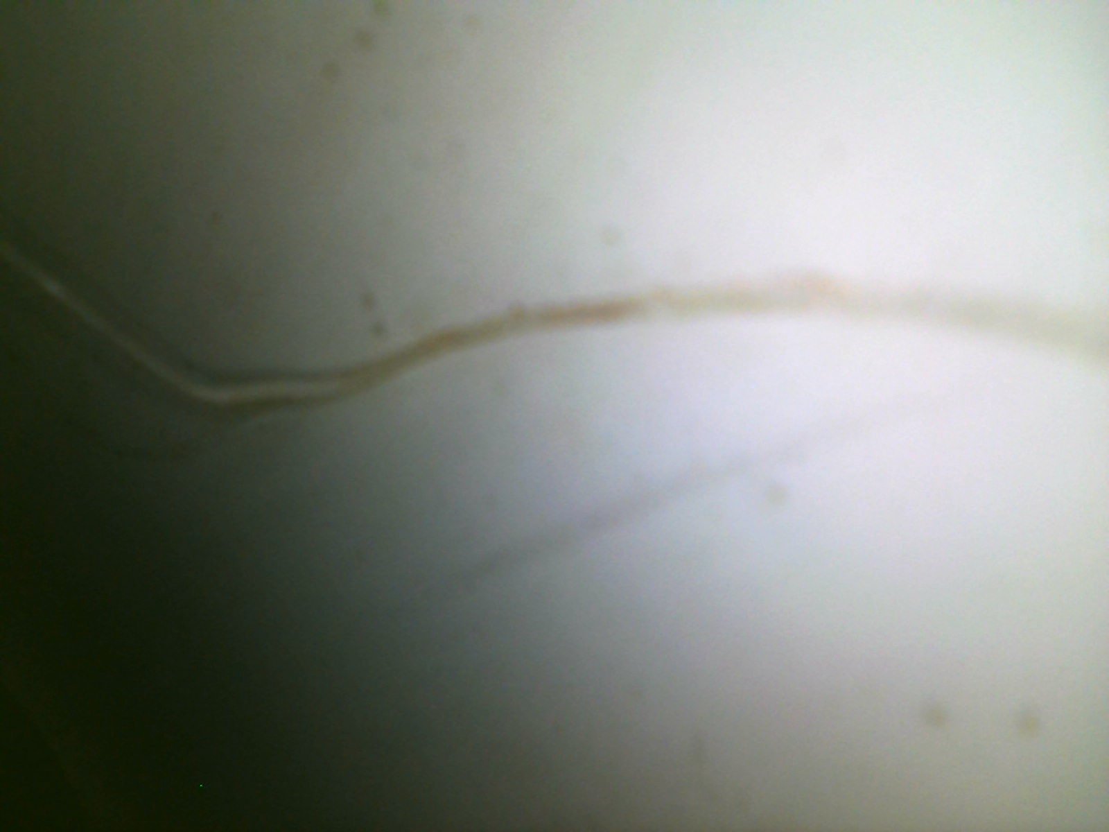

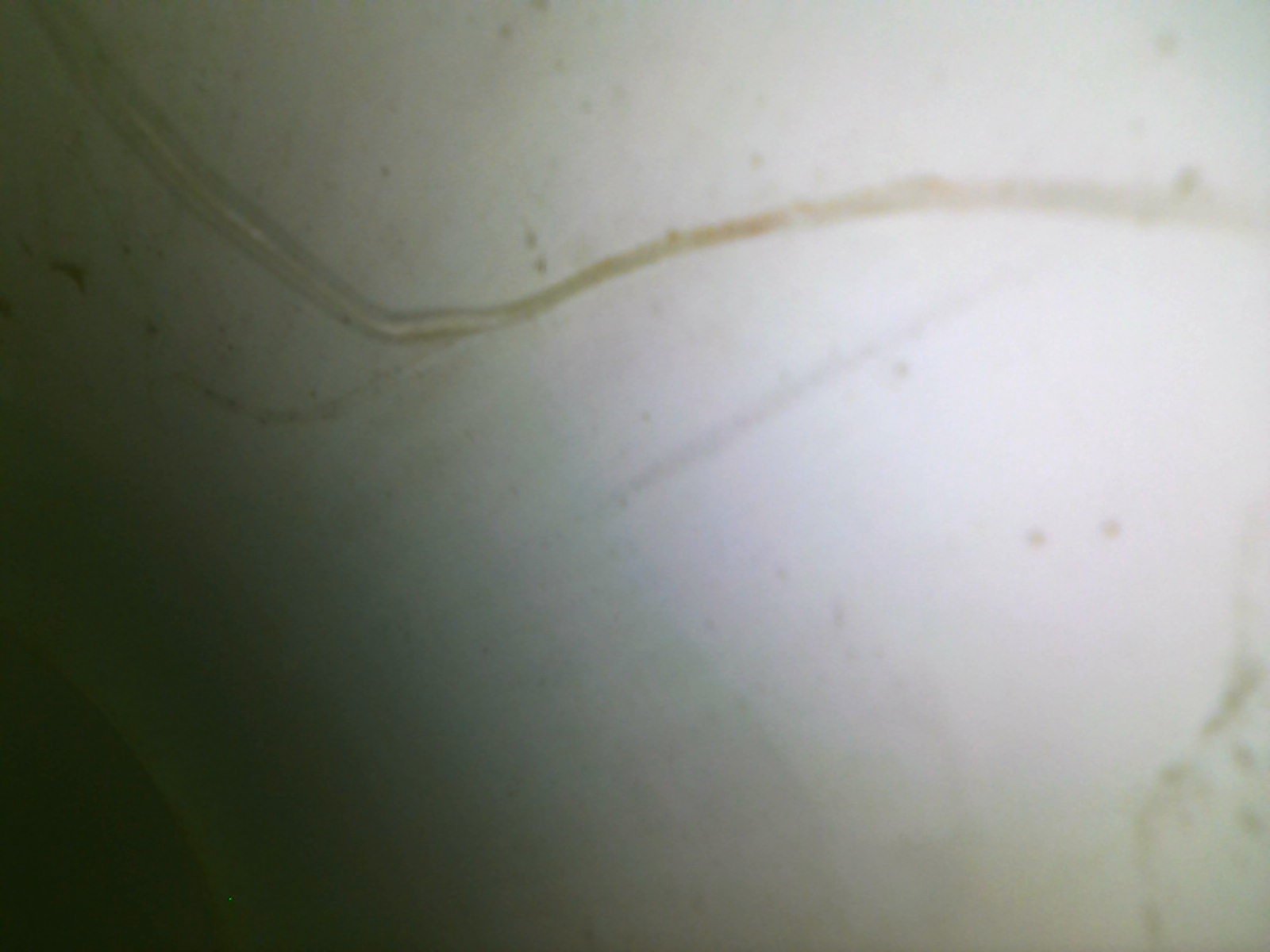

ΠάρηςΓ Δημοσ. 22 Ιουλίου 2021 Δημοσ. 22 Ιουλίου 2021 Αυτο σας φαινεται σαν σπάσιμο; Ειναι φωτο απο καμερα σε σωληνα
