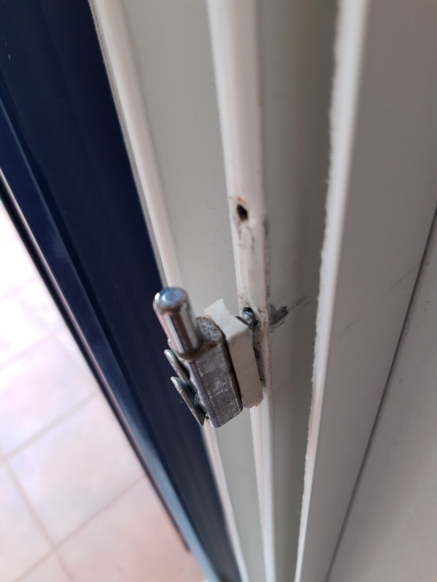

theoilia Δημοσ. 15 Ιουλίου 2021 Δημοσ. 15 Ιουλίου 2021 Ένας πείρος ασφαλείας σε συρόμενη πόρτα αλουμινίου που ήταν βιδωμενος έχει χαλαρώσει με αποτέλεσμα να μην κλείνει πια η πόρτα με ασφάλεια. Υπάρχει τρόπος να διορθωθεί με σχετικά απλό τρόπο;
papoys1 Δημοσ. 16 Ιουλίου 2021 Δημοσ. 16 Ιουλίου 2021 Δοκίμασες να σφίξεις με κατσαβίδι τις χαλαρωμένες βίδες που φαίνονται και στη εικόνα ότι έχουν λασκάρει;;;
nickol-us Δημοσ. 16 Ιουλίου 2021 Δημοσ. 16 Ιουλίου 2021 Λογικά όχι μόνο το έχει δοκιμάσει αλλά φαίνεται ότι έβαλε και λάθος βίδες (νοβοπανόβιδες) και ξεχείλωσε η τρύπα περισσότερο. Πρέπει προσεκτικά με ενα σφυρί να κλείσει την τρύπα οσο γίνεται και να βρει κάποιας κατάλληλης διατομής βιδα 1
hp8 Δημοσ. 16 Ιουλίου 2021 Δημοσ. 16 Ιουλίου 2021 17 ώρες πριν, theoilia είπε Ένας πείρος ασφαλείας σε συρόμενη πόρτα αλουμινίου που ήταν βιδωμενος έχει χαλαρώσει με αποτέλεσμα να μην κλείνει πια η πόρτα με ασφάλεια. Υπάρχει τρόπος να διορθωθεί με σχετικά απλό τρόπο; παρε ενα ψιλο τρυπάνι περασετο μεσα απο τις υπαρχουσες τρυπες και συνεχισε το τρυπημα να γινει κι άλλη τρυπα πισω στην κασα και τη ψευτοκασα Παρε 2 μακρυτερες αυτοδιατρητες φρεζαριστες και τέλος 2 1
