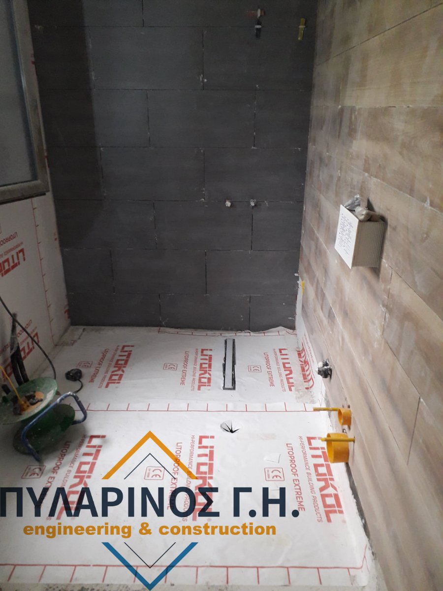

mechpanos Δημοσ. 8 Ιουλίου 2021 Δημοσ. 8 Ιουλίου 2021 18 ώρες πριν, NikosKallithea είπε Αυτη την κολλα πες του να βάλει, υπαρχουν και καποια μονωτικά πριν την κολλα, αλλα δεν θυμάμαι αυτη την στιγμη, ξερει πάντως ο πλακας Μετά συγχωρήσεως ο καλός πλακάς ξέρει, ο μέσος πλακάς δεν ξέρει την τύφλα του. Λοιπόν η απάντηση στο ερώτημα είναι μεμβράνη απεμπλοκής, τύπου CL69 ή αντίστοιχου, έχουν πολλές εταιρείες. Δες ένα παράδειγμα από εφαρμογή τεχνικού γραφείου συναδέλφου μηχανικού, πολύ καλή δουλειά. Στην συνένωση (αλληλοεπικάλυψη, έχουν αντίστοχο οδηγό οι μεμβράνες) πρέπει να εφαρμόζεται ειδικό στεγανοποιητικό για να επιτυγχάνεται στεγάνωση. 1 1

mechpanos Δημοσ. 9 Ιουλίου 2021 Δημοσ. 9 Ιουλίου 2021 Λοιπόν εδώ είναι που χρειάζεται ο μηχανικός που ξέρει. Ένα υλικό συνοδεύεται από ένα technical data sheet, που γράφει συντελεστής διαστολής τόσο, συντελεστής διάχυσης υδρατμών τόσο, αντίσταση σε χλωριόντα τόσο, και χίλια δύο. Θα πρέπει ένας κατάλληλα εκπαιδευμένος άνθρωπος αφού θεωρήσει τις συνθήκες λειτουργίας του κάθε χώρου, να επιλέξει το κατάλληλο υλικό που θα ανταπεξέλθει στις συνθήκες αυτές. Ένας μονωσάς ή ένας πλακάς μπορεί να είναι άριστος τεχνίτης στην τοποθέτηση, αλλά δεν μπορεί να το κάνει αυτό. Ούτε κάνουν όλα τα υλικά για όλες τις περιπτώσεις, ούτε επειδή δούλεψε ένα υλικό άριστα σε μια περίπτωση σημαίνει ότι θα δουλέψει άριστα, και σε μια άλλη. Ας πούμε για ένα δώμα, θα πρέπει να γίνει και μια επίλυση glacer για υγροθερμομόνωση. Γιατί αν δεν το προσέξεις πας να πιάσεις την εξωτερική υγρασία και σου κάνει υγροποίηση από μέσα και δεν στεγνώνει ούτε σε 100 μέρες. Επίσης θα συνιστούσα ένα googlάρισμα για ενανρθάκωση, διάβρωση και χλωριόντα. Επειδή δεν σκάει ο σοβάς της πλάκας ας πούμε, δεν σημαίνει ότι δεν υπάρχει το πρόβλημα και όταν θα φανεί, θα είναι ήδη αργά. Τέλος πάντων εγώ είμαι υπέρ το να γίνει η υγρομόνωση, το υλικό το είπα υπάρχει η μεμβράνη CL69, υπάρχει η αντίστοιχη της Bostik, της Litokol, της MAPEI κλπ. Να περαστεί η ντουζιέρα (δάπεδο) και ο τοίχος, να μην βρέχεται. Ιδανικά θα μπορούσε να περαστεί όλο το μπάνιο, γιατί όλοι ξέρουμε ότι η μέση ελληνίδα νοικοκυρά το πλακώνει στα νερά και στις χλωρίνες (ότι χειρότερο για την πλάκα από κάτω). Περνάς μια κόλλα S2 την κολλάς και από πάνω πάλι S2 και τέλος. Αν δεν θες να μπεις στην διαδικασία, μπορεί να βοηθήσει ένα τσιμεντοειδές, αλλά δεν είναι το ίδιο. Το τσιμεντοειδές θα βοηθήσει στα πιτσιλίσματα, όχι σε αυτό!!! 1 2
