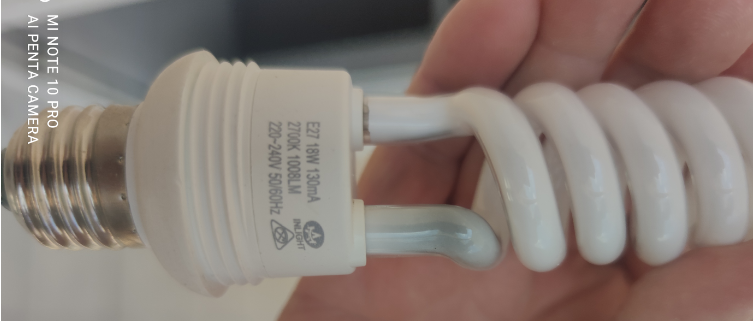

ξεβιδωμένη
1321455901_.png.b6faa9e07cefd3bee5a875f4af5d6c0b.png1657962912_.png.c6f9638bb66f892969572c0e0267f7b9.png
3 ώρες πριν, Petros Electron είπε
Οι λάμπες αυτες εχουν καταργηθεί λόγω οτι
σωστο αλλά το προσπερνάμε
Αν βάλεις κατευθείαν Ε27 LED που είναι το πρόβλημα? Η για να καταλάβω βαλε φωτογραφία πως ειναι ξεβιδωμένη.
δεν με ενδιαφέρει αν θα ειναι λεντ η οικονομίας να εχει αρσενικο σπειρωμα για να βιδωσει ο γλόμπος σαν την φωτο παραπάνω που εχω μονταρει γιατί το φωτιστικο δεν το εχω μαζί μου Με λίγα λογια αν και το γραφω στην αρχική η οποια λαμπα Ε27 βρεθεί θα πρέπει να εχει επάνω της  σπείρωμα για να βιδώσει ο γλόμπος  περαν του Ε27 αλλιώς πάμε για άλλο φωτιστικο
Επεξ/σία από hp8
  • Απαντ. 17,1k
1 ώρα πριν, hp8 είπε
ξεβιδωμένη
δεν με ενδιαφέρει αν θα ειναι λεντ η οικονομίας να εχει αρσενικο σπειρωμα για να βιδωσει ο γλόμπος σαν την φωτο παραπάνω που εχω μονταρει γιατί το φωτιστικο δεν το εχω μαζί μου Με λίγα λογια αν και το γραφω στην αρχική η οποια λαμπα Ε27 βρεθεί θα πρέπει να εχει επάνω της  σπείρωμα για να βιδώσει ο γλόμπος  περαν του Ε27 αλλιώς πάμε για άλλο φωτιστικό

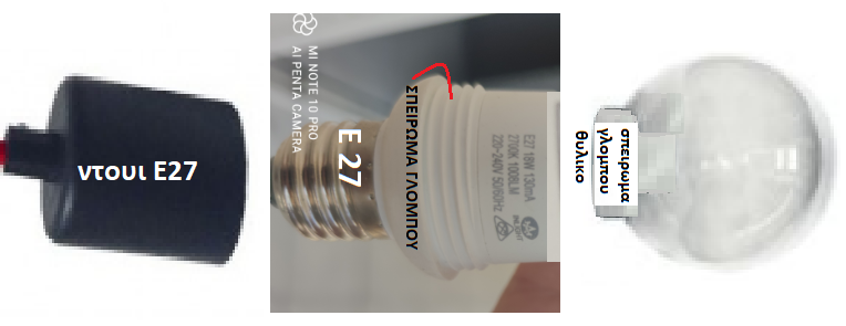

Ανα μπράβο!. Μια εικονα = 1000 λεξεις. Τωρα σε κατάλαβα.
Δυστυχώς δεν θα βρεις κατι τέτοιο, ειναι πατέντα, δηλαδή παραγγελιά που εκανε αυτος που εφτιαξε το φωτιστικό (κινεζος?) με συγκεκριμένη λάμπα με 2ο σπείρωμα για να μπαίνει και το κάλυμμα (γλόμπος).
Σαν λύση καταργείς τον γλόμπο και παίρνεις λάμπα LED Ε27 ντουι, γλόμπο οπως αυτες τις φωτογραφίας.
YΓ μπορείς να παρεις και dimmable αν θέλεις για την ένταση του φωτισμού.
7 λεπτά πριν, Petros Electron είπε
το σκέφτηκα αλλά ειναι 5 σε ανισοπεδο υψος και δεν .....ξερω πως θα φανεί Μαλλον θα παω σε νεο φωτιστικο

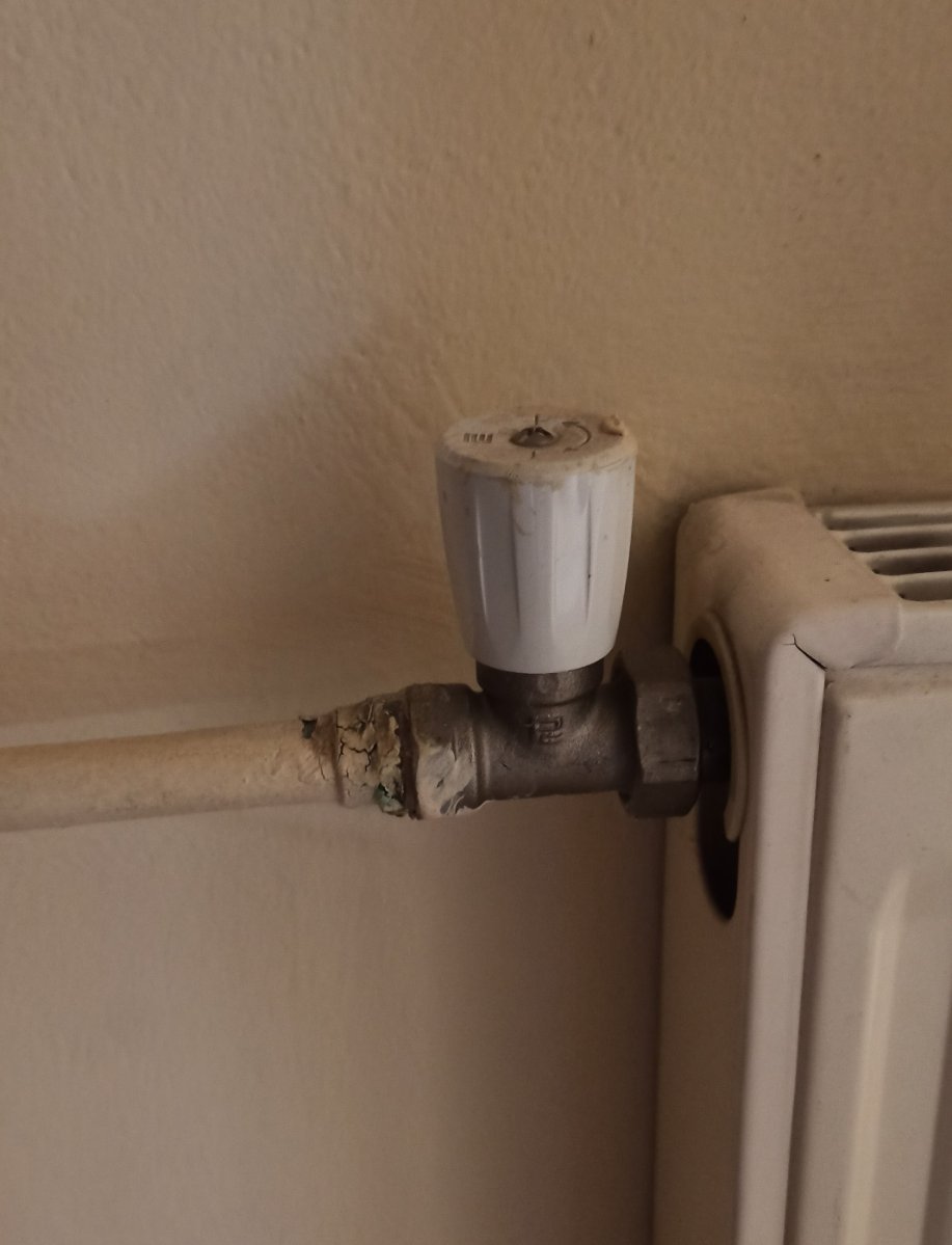

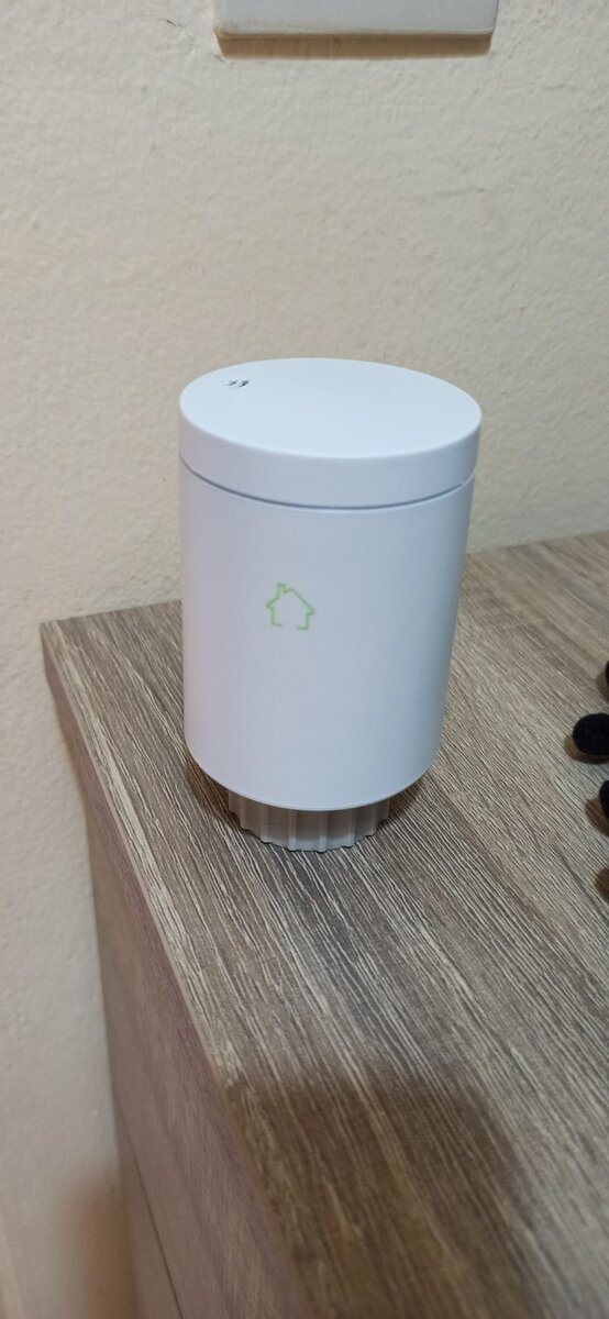

Καλησπέρα  , παρελαβα καποιες ψηφιακές θερμοστατικες κεφαλές για τα καλοριφέρ, της moeshouse tuya από banggood και θα ήθελα μια βοήθεια για την τοποθέτηση, το συστημα θέρμανσης είναι δισωληνιο και παρακάτω δείχνω τι διακόπτες έχουν τώρα τα σώματα. Δεν ξέρω αν υπάρχει προβλημα να τοποθετηθούν κάθετα καθως και ποιες θερμοστατικες βαλβίδες πρεπει να παρω. Αυτά αν μπορει κάποιος να βοηθήσει, ευχαριστώ εκ των προτερων .
Πρέπει να αντικαταστήσεις και τους διακόπτες των σωμάτων με νέους που δέχονται θερμοστατικές κεφαλές. Ίσιος διακόπτης στο συγκεκριμένο σώμα, μάλλον 1/2. Τα υπόλοιπα σώματα μπορεί να δέχονται γωνιακούς διακόπτες, πρέπει να το ελέγξεις.
Στην φώτο που έβαλες, η θέση της κεφαλής πρέπει να στραφεί 45 μοίρες αντίθετα από τον τοίχο ώστε να διαβάζει σωστά την θερμοκρασία του δωματίου.
Επεξ/σία από stelakis1914
46 λεπτά πριν, stelakis1914 είπε
Ολοι οι διακόπτες είναι ίδιοι, ίσιοι. Έχεις να προτεινεις κάποιους ή/και κάποιοι κατάστημα εντός Αττικής; οριζόντιοι βλέπω να σπανε κανα δυό, όρθιοι θα έχει μεγάλες αποκλίσεις;
Επεξ/σία από Georgegoum
43 λεπτά πριν, Georgegoum είπε
Αυτή είναι η θέση που προτείνουν οι κατασκευαστές για να διαβάζει σωστά το αισθητήριο τους. Μπορείς να δεις ενδεικτικά αυτόν τον διακόπτη αλλά θα σε καλύψουν και άλλοι αντίστοιχοι.
