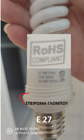

hp8 Δημοσ. 4 Ιουλίου 2021 Δημοσ. 4 Ιουλίου 2021 ψαχνω την παρακάτω λαμπα σε οικονομίας η λεντ Στη αναζήτηση σαν Ε27 δεν έβγαλα ακρη Το Ε27 βιδώνει στο ντουι και στο αλλο ο γλομπος Spoiler
Petros Electron Δημοσ. 4 Ιουλίου 2021 Δημοσ. 4 Ιουλίου 2021 (επεξεργασμένο) 30 λεπτά πριν, hp8 είπε ψαχνω την παρακάτω λαμπα σε οικονομίας η λεντ Στη αναζήτηση σαν Ε27 δεν έβγαλα ακρη Το Ε27 βιδώνει στο ντουι και στο αλλο ο γλομπος Απόκρυψη περιεχομένων Συγνωμη αλλα δεν καταλαβα την ερώτηση σου. Οι λάμπες αυτες εχουν καταργηθεί λόγω οτι είχαν υδράργυρο και όταν έσπαγαν ηταν άκρως τοξικές. Αν βάλεις κατευθείαν Ε27 LED που είναι το πρόβλημα? Η για να καταλάβω βαλε φωτογραφία πως ειναι ξεβιδωμένη. Επεξ/σία 4 Ιουλίου 2021 από Petros Electron
