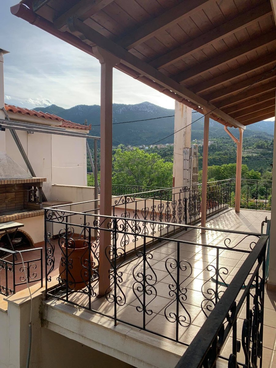

Γιάννης Platano Δημοσ. 28 Ιουνίου 2021 Δημοσ. 28 Ιουνίου 2021 (επεξεργασμένο) Για καγκελα σατινε ή σφυριλλατο ? Ποσα μετρα βγαζει το λιτρο σε καγκελλα σαν αυτα περιπου ? Επεξ/σία 28 Ιουνίου 2021 από Γιάννης Platano
planetX Δημοσ. 28 Ιουνίου 2021 Δημοσ. 28 Ιουνίου 2021 Δύο κουτιά των 750ml για δύο χέρια πέρασμα σίγουρα. Το πρώτο χέρι σχετικά πηχτό ελάχιστα αραιωμένο με διαλύτη (τον πιο φτηνό που θα βρεις) το δεύτερο χέρι θα το αραιώσεις πιο πολύ γιατί είναι το φινίρισμα στην ουσία η λάμψη,το βάψιμο είναι το πρώτο χέρι,αν σου περισσέψει χρώμα και έχεις χρόνο κ διάθεση με τρίτο χέρι καλύτερα θα τα κάνεις χειρότερα όχι.
Γιάννης Platano Δημοσ. 28 Ιουνίου 2021 Δημοσ. 28 Ιουνίου 2021 (επεξεργασμένο) 7 λεπτά πριν, planetX είπε Δύο κουτιά των 750ml για δύο χέρια πέρασμα σίγουρα. Το πρώτο χέρι σχετικά πηχτό ελάχιστα αραιωμένο με διαλύτη (τον πιο φτηνό που θα βρεις) το δεύτερο χέρι θα το αραιώσεις πιο πολύ γιατί είναι το φινίρισμα στην ουσία η λάμψη,το βάψιμο είναι το πρώτο χέρι,αν σου περισσέψει χρώμα και έχεις χρόνο κ διάθεση με τρίτο χέρι καλύτερα θα τα κάνεις χειρότερα όχι. Για ποσσα μετρα ??? Ειναι περιπου 100 μετρα Επεξ/σία 28 Ιουνίου 2021 από Γιάννης Platano
planetX Δημοσ. 28 Ιουνίου 2021 Δημοσ. 28 Ιουνίου 2021 Με συγχωρείς εγώ δεν το διάβασα σωστά, λοιπόν 2 κουτιά που σου γράφω έβγαλαν περίπου 25 τετραγωνικά κάγκελα στα 100 που θες υπολόγισε τουλάχιστον δύο κουβαδάκια 3κιλα και παίξε με την αραίωση γιατί θες πολλά μέτρα. 1
PLACEBO_89 Δημοσ. 28 Ιουνίου 2021 Δημοσ. 28 Ιουνίου 2021 2 ώρες πριν, Γιάννης Platano είπε Για ποσσα μετρα ??? Ειναι περιπου 100 μετρα Επειδη ειναι πολλα τα μετρα αν σε ενδιαφερει εχει ακομα αποθεμα το lidl λαδομπογια με αντισκωριακη ιδιοτητα(λεει οτι την εφαρμοζεις κατευθειαν στην σκουρια) σε χρωμα λευκο,μαυρο,γκρι 6ευρω τα 1000ml!!!! Αυτο δεν σημαινει οτι δεν θα ξυθουν..! Απλα φανερωνει οτι η μπογια ειναι καποιας ποιοτητας! 2
