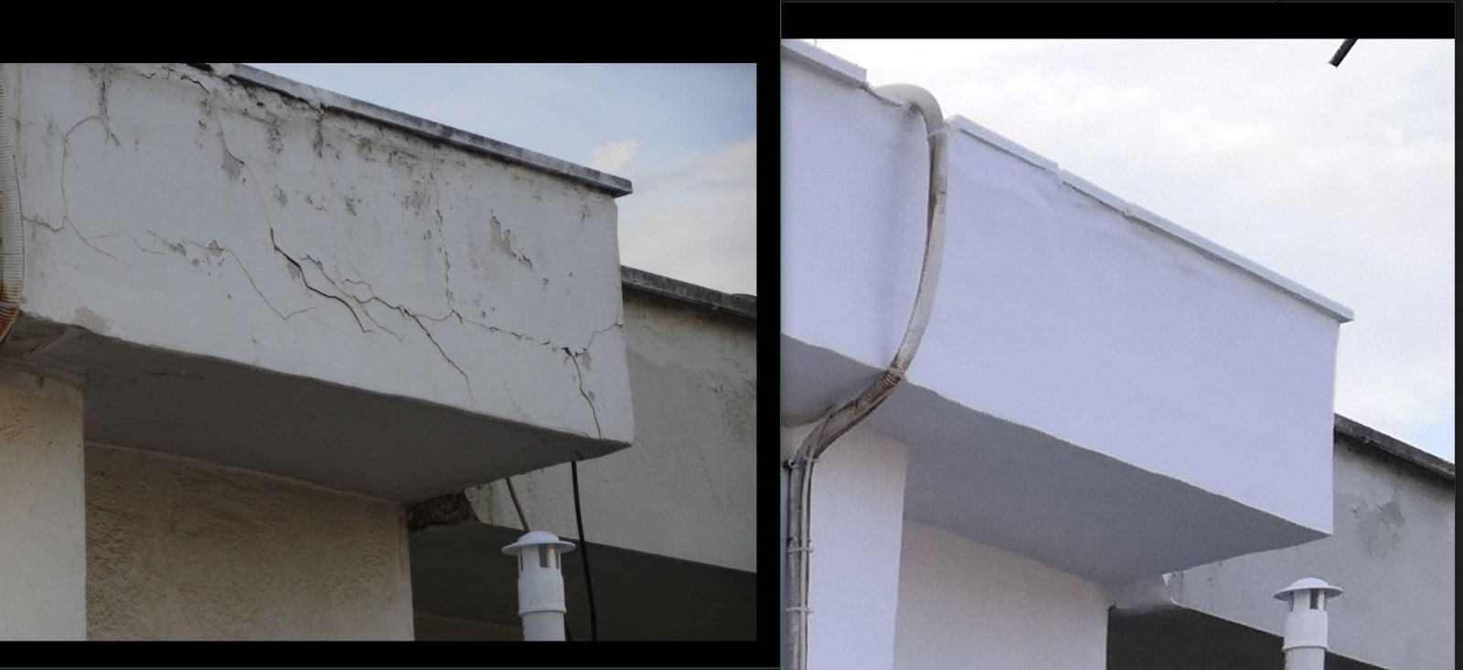

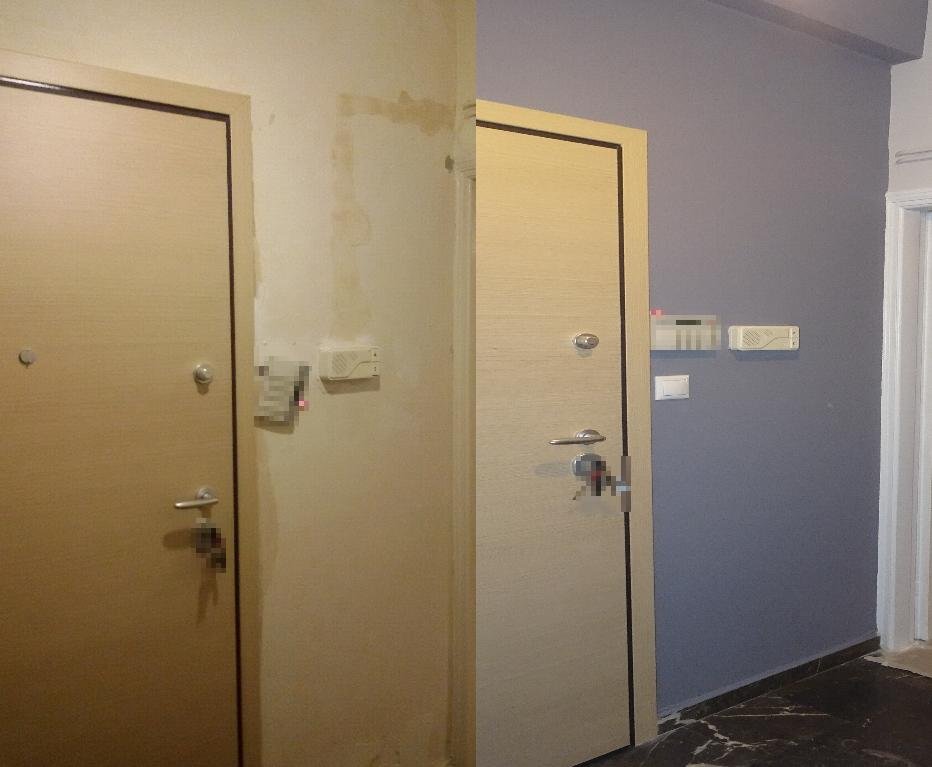

Petros Electron Δημοσ. 20 Ιουνίου 2021 Δημοσ. 20 Ιουνίου 2021 (επεξεργασμένο) 2 ώρες πριν, ΠάρηςΓ είπε Εχεις δοκιμάσει να τριψεις πλαστικο χρωμα με τριβείο; Εγω οταν δοκιμασα μαζευε το χρωμα και μπουκωνε το γυαλοχαρτο και επειδη εχανε το κεντρο βαρους αρχιζε να τρεμει. Επρεπε να σταματησω και να το αφαιρεσω μηχανικα απο το γυαλοχαρτο Πολλές φόρες. Αυτο που λες ισχύει. Για αυτο (ανάλογα σε τι κατάσταση ειναι το παλαιό χρώμα) ξεκινάω τρίβοντας τα "χονδρά" με το χερι με γυαλόχαρτο ακομα και κατω του 100 και με σπάτουλα αφαιρώ οτι μπορώ να αφαιρέσω. Στο τριβείο εχω και μια συρματοβουρτσα και οταν μαζευει το γυαλόχαρτο του χρώμα (γινεται σαν πετρά) το αφαιρώ και συνεχίζω. 1) Εδω στον τοιχο αφαιρέθηκε ολο το χρωμα και σπατουλαριστικε και ξανα-βάφτηκε απο την αρχή. 2) Σε εξωτερικο τοιχο αφαιρέθηκε ολο το σαθρό σημείο του σοβά, ξανα σοβατίστηκε η γωνιά και σπατουλαριστικε και βάφτηκε. Επειδη ειναι εξωτερικός δεν έδωσα τοσο σημασία στο να γίνει τελείως ίσιο. Επεξ/σία 20 Ιουνίου 2021 από Petros Electron

ΠάρηςΓ Δημοσ. 21 Ιουνίου 2021 Δημοσ. 21 Ιουνίου 2021 12 ώρες πριν, Petros Electron είπε Πολλές φόρες. Αυτο που λες ισχύει. Για αυτο (ανάλογα σε τι κατάσταση ειναι το παλαιό χρώμα) ξεκινάω τρίβοντας τα "χονδρά" με το χερι με γυαλόχαρτο ακομα και κατω του 100 και με σπάτουλα αφαιρώ οτι μπορώ να αφαιρέσω. Στο τριβείο εχω και μια συρματοβουρτσα και οταν μαζευει το γυαλόχαρτο του χρώμα (γινεται σαν πετρά) το αφαιρώ και συνεχίζω. 1) Εδω στον τοιχο αφαιρέθηκε ολο το χρωμα και σπατουλαριστικε και ξανα-βάφτηκε απο την αρχή. 2) Σε εξωτερικο τοιχο αφαιρέθηκε ολο το σαθρό σημείο του σοβά, ξανα σοβατίστηκε η γωνιά και σπατουλαριστικε και βάφτηκε. Επειδη ειναι εξωτερικός δεν έδωσα τοσο σημασία στο να γίνει τελείως ίσιο. Μου φαινεται αδυνατο πολλες φορες να φυγει το χρωμα παντως ακομα και με τριβειο. Δεν ειχα χοντρα γυαλοχαρτα της προκοπης εκτος απο ψιλο. Παντως και επειδη ο τοιχος δεν ειναι επιπεδος το τριβειο ετρωγε τις κορυφες και εβλεπες ατριφτο χρωμα στις κοιλοτητες οσο και να προσπαθουσες. Σε βαμενο με πλαστικο κολάει καλα ο στοκος η θελει και ασταρι πιστευεις; Σχετικα με το βαψιμο παντως ειχα δοκιμασει και satin χρωμα και ειχα πολλα προβληματα σε σχεση με ματ. Δε ξερω αν εφταιγε η εταιρία.
