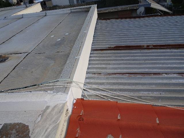

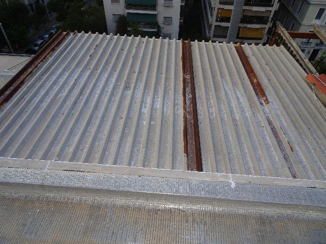

Καλησπερα,
Να πάρω και εγω γνώμη θελω για το παρακάτω:
Εχω μια πέργκολα στην βεράντα μου, με ελενιτ απο πάνω και ραμποτε από κατω. Η διασταση της ειναι μικρη, 4x3,5μ και επειδή το ελενιτ εχει αρχίσει να σκουριάζει και πριν τρυπήσει σκέπτομαι να το συντηρήσω.

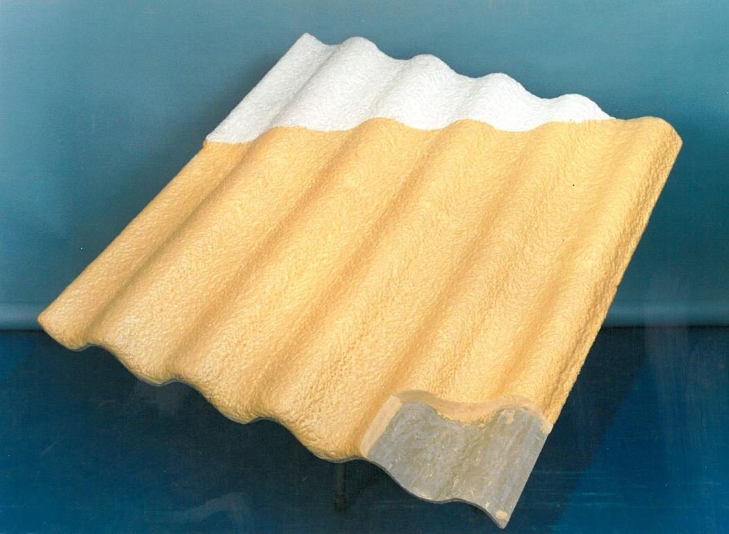

Επεσα σε ενα σιτε στο ίντερνετ που κάνει μονώσεις σε ελενιτ με πολυουρεθανη και ρητίνες. Μου φάνηκε καλή ευκαιρία, τους πηρα τηλ/νο αλλα προφανώς επειδή ειναι μικρο το κομμάτι δεν το αναλαμβάνουν, μου είπαν τα μηχανήματα, οι άνθρωποι και η φασαρία να γινει αυτό δεν με συμφέρει οικονομικά. Επειδή επέμεινα μου ειπαν οτι κατι τετοιο θα πήγαινε 800ευρω. Προφανώς και γέλασα και τους ειπα οτι με αυτα τα λεφτά το ξηλώνω το ελενιτ και βαζω κατι αλλο και εχω και ρέστα.😏
Ηθελα να βάλω ασφαλτοπανο αλλά δεν μπαίνει λογω των ραβδώσεων του ελενιτ. Η τελευταία λύση ειναι να το καθαρίσω να το περάσω και ενα primer και να βάλω απο επάνω ελαστομερες. Το εχει δοκιμάσει κανεις?, Θα αντέξει?, η να μην ασχοληθώ καθόλου και να το ξηλώσω?. Απλα τα οικονομικά μου δεν ειναι καλα και εφοσον δεν εχει τρυπήσει ακόμα μπορω να το σώσω πιστεύω. Παραθέτω και εικόνες καθε γνώμη ευπρόσδεκτη.
Στην μικρή φωτο βλέπετε πως ειναι οταν γινει η μόνωση με την πολυουρεθανη.

Πέτρο αυτό που έχεις, αν διακρίνω σωστά, είναι λαμαρίνα και οχι ελενιτ, κάνω λάθος; Το ελενιτ δεν σκουριάζει αλλά και βάφεται, αν είναι όμως λαμαρίνα όπως λέω και κατ'επέκταση γαλβανιζε, δεν πιάνει πανω κανονική μπογιά. Πρέπει να δεις αν και με τι φαίνεται το γαλβανιζε και εφόσον σε ενδιαφέρει η μόνωση καλύτερα ξηλωσε το ραμποτε και βάλε φελιζολ ενδιάμεσα. Με 800ευρω που σου είπαν πάντως παίζει να βάζεις 5αρι σάντουιτς.

Εύκολη και γρήγορη λύση είναι, πολύ καλό καθάρισμα από πάνω, κλείσιμο με όποιο πρόσφορο τρόπο γίνεται μικροσαπισμάτων, και πέρασμα με Hyperdesmo. Κι ας' το όσο αντέξει.
Η πιο τεχνικά καλή, είναι ξήλωμα και τοποθέτηση ένα πάνελ του γούστου σου να μην ξανασχοληθείς.
Η πιο αισθητικά καλή, είναι τοποθέτηση κεραμιδιών, εφόσον το επιτρέπει η στατική επάρκεια της κατασκευής.
Γαλβάνιζε ειναι άλλα με τα χρονιά χαλασε το γαλβανι και άρχισε να σκουριάζει.

Ευχαριστώ. Ναι απο βάρος αντέχει γιατι ειναι μεταλλική κατασκευή με δοκάρια και στραντζαριστα νευρα. Καλο το Hyperdesmo αλλα τσουζει λιγο (στην τιμη). Θα ψάξω και για μια προσφορά για αλλαγή να δω ποσο θα παει. Αν ξέρουμε κανέναν που να ασχολειται με τις περκολες στείλτε τα στοιχειά του σε PM.

Αν ο σκοπός είναι καθαρά η συντήρηση τότε τρίψιμο όπως αναφέρθηκε και βάψιμο. Παίζει να υπάρχει ψυχρό γαλβανι(βαφή) αλλά απο γοογλε είδα παίζει και χαμεραιτ που πιάνει σε γαλβανι(δεν ξέρω πόσο καλό είναι). Γενικά την σκουριά δεν νομίζω πως την σταματάς πλέον απλά όσο μπορείς την καθυστερεις.
Αν θέλεις επιπλέον ιδιότητες θα χρειαστεί να βάλεις το χέρι στην τσέπη, δεν την γλιτώνεις...
Όντως σαν υλικό τσούζει, γιατί θα χρειαστείς το 25κιλο για να καλύψεις καλά την λαμαρίνα, που θέλει ένα 100€, ήτοι κοντά 8-9€ το τετραγωνικό...όταν με αυτή την τιμή, αντικαθιστάς πλήρως την λαμαρίνα! Βέβαια, μπορείς να πάρεις την μικρότερη συσκευασία και να καθίσεις να κάνεις τοπικά μπαλώματα.
(Επίσης, 10€/μ2 περίπου στοιχίζει και το κεραμίδι!)

Σας ευχαριστω για τις απαντησεις. Το χαμεραιτ δεν το εμπιστεύομαι το θεωρώ ημι-μετρο ενα χρωμα με μινιο ειναι. Η επιφανεια παντα οποια και αν ειναι αυτη, θελει παντα την κατάλληλη και σωστη προετοιμασία. Ειναι το μισο αποτελεσμα της δουλειας που λεμε.
Σενάριο 1:
Α) Ξύσιμο στα σημεία που εχει σκουριά, με τροχό με συρματοβουρτσα καλο καθάρισμα της επιφάνειας και εφαρμογή ασταριού για αλουμινένιες επιφάνειες και γαλβάνιζε
Β) Εφαρμογή ντουκόχρωματος Heavy metal silicon
Σενάριο 2:
Β) Εφαρμογή Ελαστομερές στεγανωτικό ταρατσών, ποιο οικονομικό απο το hyperdesmo π.χ Νο 39 Durostick.
Σενάριο 3:
Α) Τίποτα απο τα παραπάνω. Άραγμα και καφεδάκι στην βεράντα παρακολουθώντας τον μάστορα να αλλάζει την λαμαρίνα.😁
Αν δεν την αλλάξω και αποφασίσω να ασχοληθώ μαλλον για το 2ο σεναριο με κοβω απλα φοβαμαι λογω διαστολών/συστολών μην μου "σπασει" το ελαστομερες. Ενω το ντουκόχρωμα δεν σπαει αλλα ειναι ποιο δύσκολο στην εφαρμογή του.

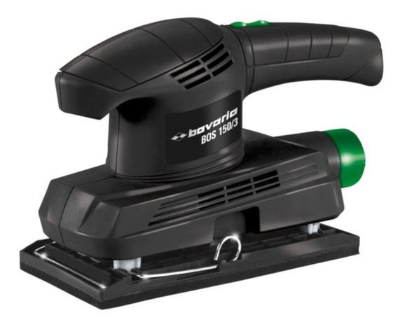

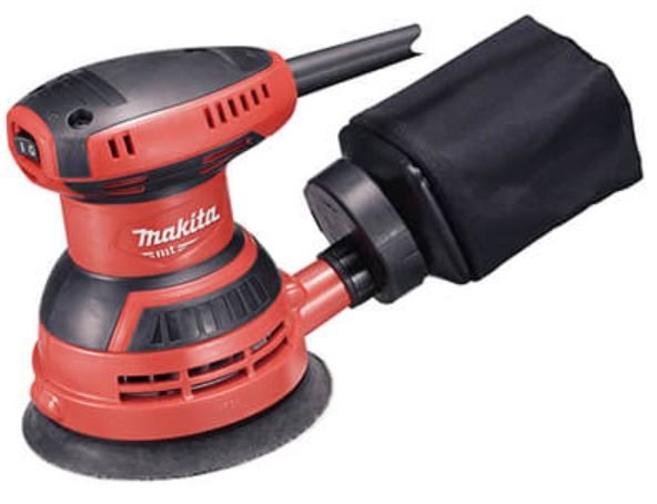

Γι αυτό λέω να πάρω ένα τριβείο αλλά δεν ξέρω αν πάρω έκκεντρο η παλμικό. Έχω και κάποια σημεία στα οποία δεν ξεφλούδισε το χρώμα και είναι σαν νησάκια. Αυτά τα έβαψα πάνω με νέο χρώμα όπως όλον τον τοίχο.

Καλημερα,
Να σου πω εγω που εχω και τα 2. Καλύτερη επιλογή είναι ενα τριβείο έκκεντρο αλλα ειναι σχετικά ακριβο. Αν το θέλεις απλα για 1-2 φορες δεν αξίζει να το παρεις λογο τιμής. Ποιο φθηνα και παλι θα κανεις την δουλειά σου, είναι να αγοράσεις ένα παλμικό.
Η σειρα που πρεπει να εχεις στον νου σου για ενα καλο αποτέλεσμα ειναι:
1) Απομάκρυνση σκασμενου χρώματος και σαθρών υλικών οπως σκασίματα σε παλιά στοκαρίσματα, σοβά, και το παλαιό χρώμα που εχει ρηγματωση.Εφαρμογή με παλμικο η έκκεντρο τριβείο, ανάλογα σε τι κατάσταση ειναι ο τοιχος βάζεις χόνδρο γυαλόχαρτο 100-120.
2) Στοκάρισμα με στόκο, είτε παρετινα (αν εναι για μεσα) είτε με ακριλικό.Εγώ παίρνω σε σκονη ακριλικό, βγαίνει φθηνότερα απο τους έτοιμους. Αν έχεις τρύπες ή σπασίματα μεγάλες σε βαθος μπορείς να βάλεις λίγη κολλά πλακιδίων στον στόκο ώστε να μην "κρεμάει" και να κλείσεις τις μεγάλες τρύπες ποιο εύκολα και γρήγορα. Σημεία που θελουν ποιο πολυ επεξεργασία στοκάρεις και τριβεις και ξανα-στοκαρεις μεχρι να εχεις λεια επιφάνεια.Αν εχεις ρωγμές τις ξύνεις να "μεγαλώσουν" και τις βρέχεις με ενα ψεκαστιρι με νερο πριν τις στοκάρεις. Ομοίως στα μεγάλα σπασίματα.
3) Λείανση των στοκαρισμάτων με το χερι (αν ειναι λιγα) η με το τριβείο αλλα με πολύ ψιλο γυαλόχαρτο.Όσο μεγαλύτερο είναι το νούμερο του γυαλόχαρτου, τόσο πιο λείο αποτέλεσμα έχει το φινίρισμα. Τα μικρότερα νούμερα γυαλόχαρτου σημαίνουν τραχύτερο ξύσιμο της επιφάνειας.
4) Εφαρμογή με αστάρι σε ολο τον τοιχο. Αν δεν βάλεις αστάρι ο στόκος θα σου "τραβάει" το χρώμα και οταν στεγνώσει θα βλέπεις τα "μπαλώματα". Ακριλικό αστάρι είναι μια χαρά. Μερικοί μαστοροι αφου ασταρωσουν ξανα-στοκαρουν τις λεπτομέρειες και ξανα-ασταρωνουν στο τελος. Το αστάρι ειναι καλο σε αυτο γιατι αποτρέπει τον τοίχο απο την κιμωλιαση.
5) Βαψιμο με οικολογικο πλαστικο, 2 χερια σταυρωτά μεταξυ τους,.
Tip:
Αν θελεις επαγγελματικό αποτέλεσμα βάλε απο κατω να φωτίζετε ο τοιχος με εναν προβολέα. Ετσι θα βλέπεις ολες τις ατέλειες του εύκολα.
Εγω επειδή εχω και ρυθμιζόμενο γωνιακό τροχο, βάζω τριβείο γωνιακού τροχού και κανω την δουλειά μου. Τις γωνίες τις κάνω ειτε με το παλμικό είτε με το χέρι.
Οσο ποιο καλή επεξεργασία κανεις στον τοίχο τοσο ποιο καλο θα ειναι το αποτέλεσμα.
Μην ξεχάσεις, κάλο καθάρισμα απο τις σκόνες πριν εφαρμόσεις το αστάρι.
Καλη τύχη.
