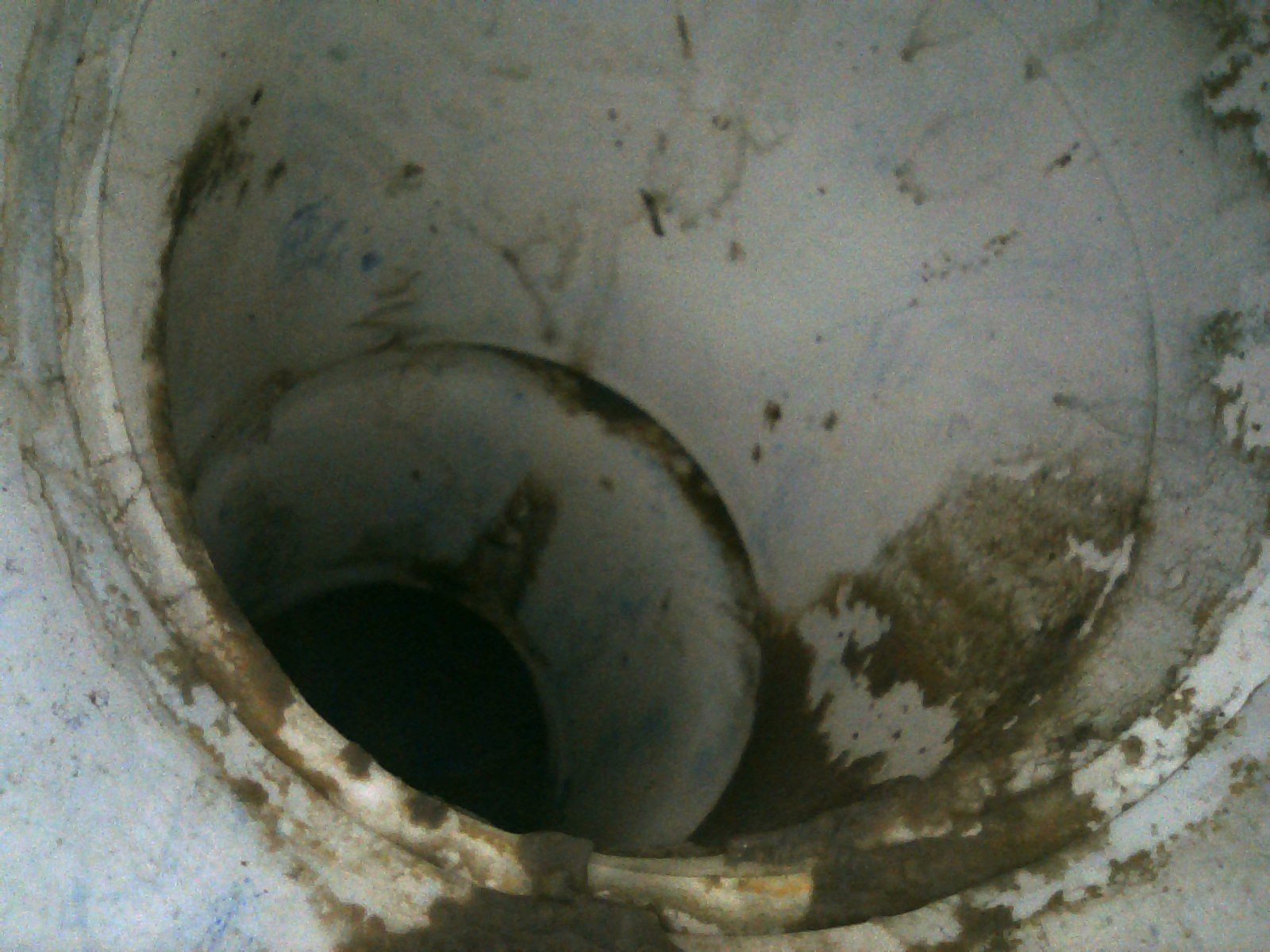

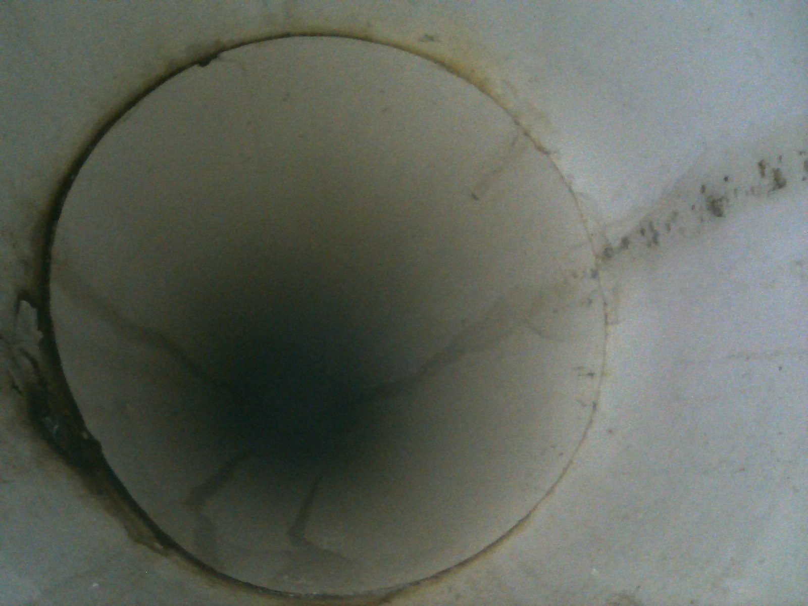

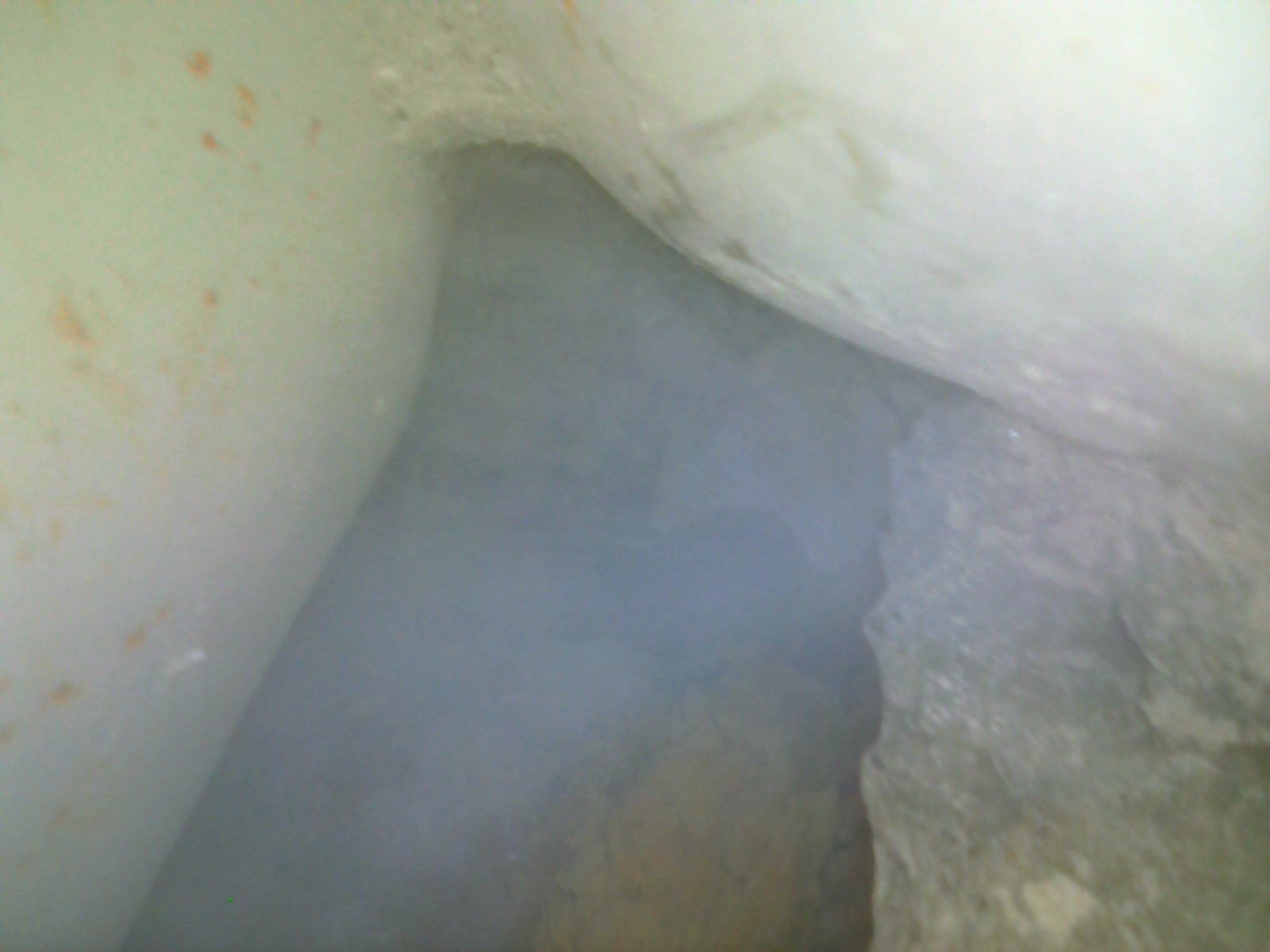

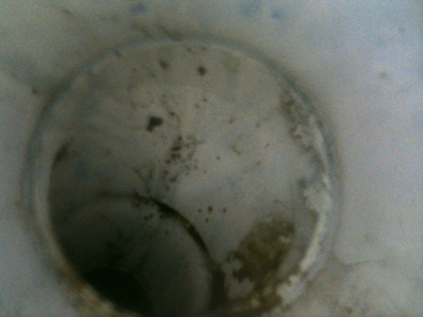

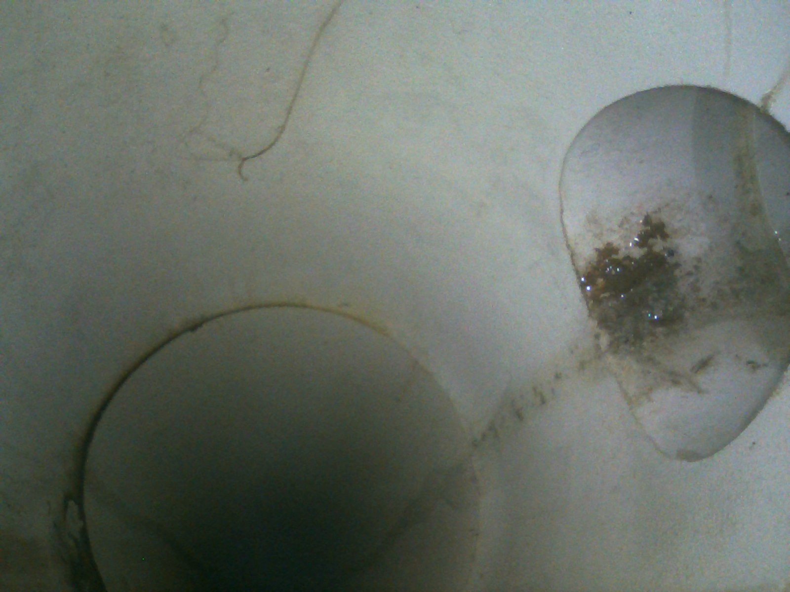

ΠάρηςΓ Δημοσ. 16 Ιουνίου 2021 Δημοσ. 16 Ιουνίου 2021 5 ώρες πριν, papoys1 είπε Εξαερισμός βγαίνει κανονικά στην ταράτσα;; Και κάτι άλλο έχεις κλειστό φωταγωγό στο μπάνιο;;;Είχα αντίστοιχο πρόβλημα και έψαχνα καιρό τι συμβαίνει. Τελικά ανακάλυψα ότι το καπάκι από το φρεάτιο του φωταγωγού δεν έκλεινε καλά έβγαιναν από κει αναθυμιάσεις. Το έκλεισα καλά και το πρόβλημα εξαφανίστηκε. Τον εχω τσεκαρει με καμερα και φτάνω κανονικα δεν εχει φραξει. 53 λεπτά πριν, troi.g είπε Οι φωτογραφίες από το πατωσιφωνο είναι από πάνω προς τα κάτω , ; όπως φαίνεται η ροή του νερού στο σημείο που βγαίνει το πατωσιφωνο; Απ'ότι βλέπω το κεφάλι στη σωλήνα είναι ανάποδο. Αλλά και πάλι δε δικαιολογείται να βγαίνει μυρωδιά. Στην τέταρτη φωτογραφία δε βλέπω κάτι το περίεργο. Όταν δουλέψει το μπάνιο κανονικά , να τσεκαρεις για υγρασία στον κάτω όροφο , γιατί αν δεν έχει βάλει πολύ καλά κόλλα , θα έχεις διαρροή. Ναι απο πανω προς τα κατω. Γενικα οι υδραυλικοι εδω ηταν της πλακας παρότι έψαξα πολυ. Και αυτος που χρησοπληρωσα ειχε διαρροες το νερο παντου σε κολλεκτερ ενω κανει σπιτια πολυ πλουσιων και εχει αδειες για αέρια κτλ. Στη τριτη φωτο ειναι πως βγαινει εξωτερικα ο καπνος. Θα δοκιμασω να κανω φραγη να δω. Γενικα πρεπει να φτιαχτει πριν δουλεψει το μπανιο μελλοντικα γιατι μυριζει ολος ο οροφος.
papoys1 Δημοσ. 16 Ιουνίου 2021 Δημοσ. 16 Ιουνίου 2021 2 ώρες πριν, ΠάρηςΓ είπε Τον εχω τσεκαρει με καμερα και φτάνω κανονικα δεν εχει φραξει. Ναι απο πανω προς τα κατω. Γενικα οι υδραυλικοι εδω ηταν της πλακας παρότι έψαξα πολυ. Και αυτος που χρησοπληρωσα ειχε διαρροες το νερο παντου σε κολλεκτερ ενω κανει σπιτια πολυ πλουσιων και εχει αδειες για αέρια κτλ. Στη τριτη φωτο ειναι πως βγαινει εξωτερικα ο καπνος. Θα δοκιμασω να κανω φραγη να δω. Γενικα πρεπει να φτιαχτει πριν δουλεψει το μπανιο μελλοντικα γιατι μυριζει ολος ο οροφος. Να πω και κάτι που μου είχε συμβεί στο εξοχικό πριν χρόνια. Πήγαινα και μου μύριζε το μπάνιο ειδικά όταν ήταν κλειστό το παράθυρο. Έψαξα και εγώ αλλά δεν έβρισκα πρόβλημα. Ανοίγω το σιφόνι και τι είχε γίνει. Όλα τα σιφόνια εσωτερικά και ψηλά (σχεδόν πάνω από τη στάθμη του νερού) έχουν τρύπα που επικοινωνεί με το σωλήνα αποχέτευσης ενδεχομένως για λόγους ασφαλείας ή βουλώματος. Η τρύπα αυτή είναι κλεισμένη με τάπα είτε βιδωτή είτε κουμπωτή για να μην έχει επιστροφές αναθυμιάσεων. Η δική μου ήταν με μία ελαστική - σιλικονάτη κουμπωτή και είχε από μόνη της πεταχτεί τη βρήκα στο βυθό του σιφονιού και από εκεί είχα επιστροφές οσμών. Την έβαλα στη θέση της και το πρόβλημα λύθηκε. Για δες και κάτι τέτοιο.
