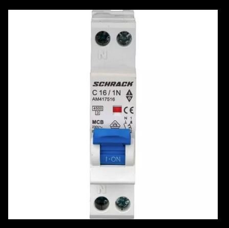

Petros Electron Δημοσ. 6 Ιουνίου 2021 Δημοσ. 6 Ιουνίου 2021 Καλησπέρα, Εφοσον βλέπω οτι στο "Β" εχεις βαλει ρελε διαρροής, θεωρώ οτι ο υποπινακας σου ειναι προστατευόμενος αρα και οποίος θα δουλεύει με το ρευμα θα εχει εποπτεία μεσώ ρελε Δ. Αυτο που πρεπει απλα να προσέξεις Α) Διατομη του καλωδιου Β) Την ασφάλεια (Αναλογα με το Α και το συνολικο φορτιο αν εχεις πριζα οχι πανω απο 16Α) Γ) Απο που θα περασουν τα καλωδια (υπόγεια, ανθυγρα κτλπ). Παιζει ρολο ο τυπος καλωδιου. Θα γινει χρηση σε εξωτερικο χωρο ? Αν εχεις λυσει τα παραπανω, πες μας Τι θα ειναι το "LOAD" A) Φωτισμος ? Β) Φωτισμος και χρηση ηλεκτρικού μηχ/τος? (αν ναι,ποιο θα ειναι αυτο?) Γ) Κανένα από τα Α και Β Επίσης για εξτρα προστασία : 1) Μ/Τ 1/1 230 primary, 230 secondary. Watt=συνολικο σου φορτιο +10% 2) Αυτόματες μονοπολικες ασφαλειες με φαση και ουδετερο. (Βλεπε φωτο). ΥΓ. Δεν ειμαι ηλεκτρολογος, ηλεκτρονικος ειμαι αλλα ολοι οι ηλεκτρονικοί κανουμε Ηλεκτροτεχνία και επίσης εχω δουλέψει και σαν ηλεκτρολόγος. 1
