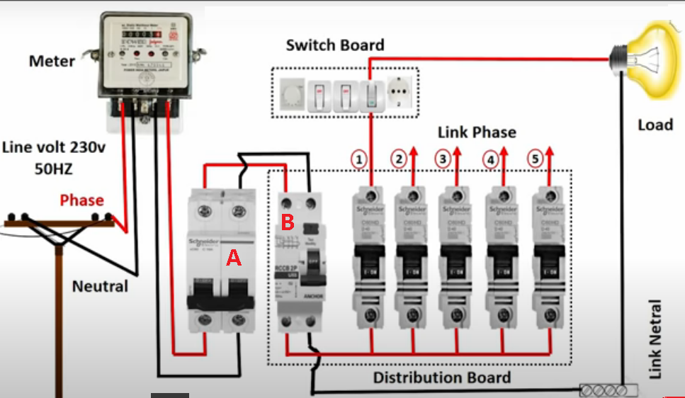

hp8 Δημοσ. 5 Ιουνίου 2021 Δημοσ. 5 Ιουνίου 2021 (επεξεργασμένο) πρέπει να γίνουν κάποιες μικροεργασιες σένα χώρο χωρίς ρεύμα αλλά με ολοκληρωμένη εγκατάσταση (πχ φωτο) Σκέφτομαι πάρω από μια 10αρα πρίζα που έχει στο διάδρομο το κοινόχρηστο και με μια μπαλαντέζα σούκο αρσενικό - αρσενικό να την βάλω σε μια πρίζα του χώρου (μπαίνει σε μια από πάνω το ρεύμα και δίνει στις υπόλοιπες) και να έχω κλειστούς τον Α και Β της φωτο Προτείνεται σαν λύση ανάγκης η να το ξεχάσω ? Για φωτισμό κυρίως για να μην κουβαλάμε μπαλαντεζες και προβολείς Παρακαλώ μόνο ηλεκτρολόγοι με άποψη γιατί με το ρεύμα δεν παίζουμε Επεξ/σία 5 Ιουνίου 2021 από hp8

nickol-us Δημοσ. 5 Ιουνίου 2021 Δημοσ. 5 Ιουνίου 2021 (επεξεργασμένο) 1 ώρα πριν, hp8 είπε πρέπει να γίνουν κάποιες μικροεργασιες σένα χώρο χωρίς ρεύμα αλλά με ολοκληρωμένη εγκατάσταση (πχ φωτο) Σκέφτομαι πάρω από μια 10αρα πρίζα που έχει στο διάδρομο το κοινόχρηστο και με μια μπαλαντέζα σούκο αρσενικό - αρσενικό να την βάλω σε μια πρίζα του χώρου (μπαίνει σε μια από πάνω το ρεύμα και δίνει στις υπόλοιπες) και να έχω κλειστούς τον Α και Β της φωτο Προτείνεται σαν λύση ανάγκης η να το ξεχάσω ? Για φωτισμό κυρίως για να μην κουβαλάμε μπαλαντεζες και προβολείς Παρακαλώ μόνο ηλεκτρολόγοι με άποψη γιατί με το ρεύμα δεν παίζουμε Γίνεται να δώσεις σε ένα χώρο με αυ τόν τον τρόπο, σε έχασα λίγο στις λεπτομέρειες. Ο κίνδυνος να βγάλει κάποιος το φις από τον β χώρο είναι το πιο επικίνδυνο σενάριο. Αν κλείσεις την ασφάλεια από τον πίνακα του κοινόχρηστου α κόβεις τα πάντα. Αν κλείσεις την ασφάλεια απο τον β χώρο θα υπάρχουν πρίζες που θα παραμείνουν με ρεύμα, όσες συνδέονται άμεσα με την πρίζα που θα συνδέσεις. Εφόσον είναι όλα συδεδεμένα με μπάρα χαλκού στον πίνακα όλα τα υπόλοιπα πρίζες-φώτα θα τροφοδοτούνται ή θα διακόπτονται από την ασφάλεια του β Αν κάτι δεν κατάλαβα σωστά ή χρειάζεσαι κάποια διευκρίνηση το λες. Edit Γενικότερα είναι λίγο επικίνδυνο έχε στα υπόψιν Επεξ/σία 5 Ιουνίου 2021 από nickol-us
hp8 Δημοσ. 5 Ιουνίου 2021 Δημοσ. 5 Ιουνίου 2021 (επεξεργασμένο) 24 λεπτά πριν, nickol-us είπε Αν κάτι δεν κατάλαβα σωστά ή χρειάζεσαι κάποια διευκρίνηση το λες. Λοιπόν η φωτο είναι πχ η ηλεκτρολογικη εγκατάσταση του χώρου που θελω να δουλεψω Ο διακόπτης Α είναι ο γενικός το Β είναι πχ ρελες Αυτά κλειστά Πάμε η ασφάλεια πχ 5 είναι πρίζα που δινει μόνο σε ένα υποβρυχιο λυμάτων Λέω λοιπόν από την πρίζα του κοινοχρήστου στhν πριζα της ασφαλειας 5 απο πανω μπαινει βγαινει απο κάτω δίνει στις ασφάλειες 1-2-3-4 φωτιζω τον χώρο και όταν δεν το χρειάζομαι η φεύγω βγάζω την την μπαλαντεζα από την πρίζα του κοινοχρήστου η και τελείως και δεν τροφοδοτεί πουθενά Επεξ/σία 5 Ιουνίου 2021 από hp8
