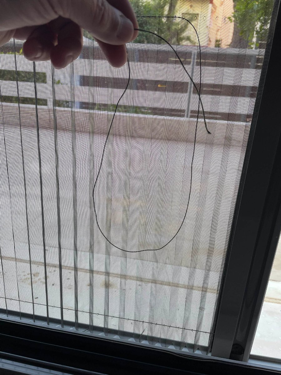

van62 Δημοσ. 4 Ιουνίου 2021 Δημοσ. 4 Ιουνίου 2021 Καλημερα σε ολους.Παιδια μου εσπασε το κορδονι της σιτας πλισε Europa, τι πρεπει να κανω?? Ρωτησα δυο ειδικους και λενε πρεπει να βγει και να σταλει στο εργοστασιο και θα παρει και πολυ καιρο. Τοσο δυσκολο ειναι αυτο??? Δεν γινεται τιποτα αλλο?? Η σιτα δουλευει απλα το κορδονι οταν την μαζεψω κρεμεται κατω και μπερδευεται με τα πατζουρια και το ρολο.Ευχαριστω

sarakats85 Δημοσ. 4 Ιουνίου 2021 Δημοσ. 4 Ιουνίου 2021 1 ώρα πριν, van62 είπε Καλημερα σε ολους.Παιδια μου εσπασε το κορδονι της σιτας πλισε Europa, τι πρεπει να κανω?? Ρωτησα δυο ειδικους και λενε πρεπει να βγει και να σταλει στο εργοστασιο και θα παρει και πολυ καιρο. Τοσο δυσκολο ειναι αυτο??? Δεν γινεται τιποτα αλλο?? Η σιτα δουλευει απλα το κορδονι οταν την μαζεψω κρεμεται κατω και μπερδευεται με τα πατζουρια και το ρολο.Ευχαριστω Πονεμένη ιστορία...το ίδια και εγώ και έψαχνα το κορδόνι το οποίο είναι κέβλαρ ..μετά από κάνα δίμηνο που το αμέλησα κόπηκε κ η σίτα.. Συμπερασμα προσωπικό ότι όταν χαλάει κάτι πάνω της η σίτα φτάνει στο τέλος της δυστυχώς.Ανα 7 έτος αλλαγή δυστυχώς..3 πορτες εχω με πλισε πολύ κοντά χάλασαν και οι 3 χρονικά...Για να ζήσει περισσότερο δεν πρέπει να την ανο κλείνεις τέρμα..όσο πιο μικρές κινήσεις τοσο καλύτερα! 1 1

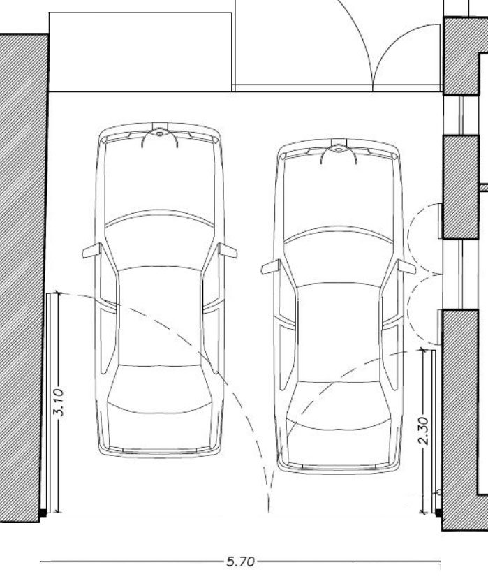

zoranb Δημοσ. 4 Ιουνίου 2021 Δημοσ. 4 Ιουνίου 2021 (επεξεργασμένο) Δεν μου αρέσει η κλασσική λύση που προτείνει ο Μηχανικός, για το υπαίθριο γκαράζ με τις ανοιγόμενες γκαραζόπορτες. Εχει κανείς καμιά ιδέα για μια άλλη λύση για την γκαραζόπορτα. Ίσως να μην είναι ανοιγόμενη με αυτόν τον τρόπο... ή έστω και εάν είναι, να είναι κάτι πιό... όμορφο, έξυπνο, χρηστικό... Επεξ/σία 4 Ιουνίου 2021 από zoranb
Doubt Δημοσ. 4 Ιουνίου 2021 Δημοσ. 4 Ιουνίου 2021 3 λεπτά πριν, zoranb είπε Δεν μου αρέσει η κλασσική λύση που προτείνει ο Μηχανικός, για το υπαίθριο γκαράζ με τις ανοιγόμενες γκαραζόπορτες. Εχει κανείς καμιά ιδέα για μια άλλη λύση για την γκαραζόπορτα. Ίσως να μην είναι ανοιγόμενη με αυτόν τον τρόπο... ή έστω και εάν είναι, να είναι κάτι πιό... όμορφο, έξυπνο, χρηστικό... Συρόμενες δεν μπορούν να γίνουν;
