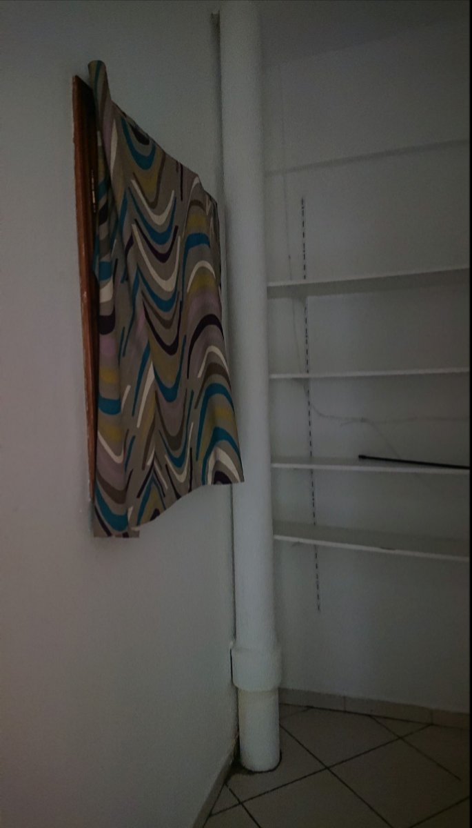

FiLw Δημοσ. 3 Ιουνίου 2021 Δημοσ. 3 Ιουνίου 2021 (επεξεργασμένο) Καλημέρα! Σε ενοικιαζομενο σπίτι σε ένα δωματιάκι υπάρχει μια σωλήνα αμιάντου. Αυτή ξεκινάει από ισόγειο που υπάρχει ένας καυστήρας(από ότι κατάλαβα είναι η καμινάδα του) ο οποίος δεν χρησιμοποιείται πια και ανεβαίνει μεχρι 2 3 όροφο. Είναι βαμμένη μάλλον περισσότερο από μια φορά. Υπάρχει κάτι που θα μπορούσα να κάνω για να κοιμάμαι πιο ήσυχος; πχ καμία βαφή ή κάτι να το καλύψω πχ ναυλον ή τελική λύση γυψοσανίδα; από αναζητήσεις στο διαδίκτυο κατάλαβα πως ο κίνδυνος είναι όταν τριβεται και απελευθερωνονται οι ίνες. Βέβαια η σίγουρη λύση είναι εξειδικευμένη εταιρεία για απομάκρυνση αλλά λόγω ενοικίου δεν... Σε ένα site μου έκανε εντύπωση σχόλιο αναγνώστη πως ακόμα και σε σχολεία με αμίαντο η "λύση"(άτυπη τυπική δεν ξέρω) ήταν το βάψιμο... Οποιαδήποτε ιδέα κατεύθυνση ευπρόσδεκτη! Σας ευχαριστώ εκ των προτέρων! Επεξ/σία 3 Ιουνίου 2021 από FiLw
ΠάρηςΓ Δημοσ. 3 Ιουνίου 2021 Δημοσ. 3 Ιουνίου 2021 26 λεπτά πριν, FiLw είπε Καλημέρα! Σε ενοικιαζομενο σπίτι σε ένα δωματιάκι υπάρχει μια σωλήνα αμιάντου. Αυτή ξεκινάει από ισόγειο που υπάρχει ένας καυστήρας(από ότι κατάλαβα είναι η καμινάδα του) ο οποίος δεν χρησιμοποιείται πια και ανεβαίνει μεχρι 2 3 όροφο. Είναι βαμμένη μάλλον περισσότερο από μια φορά. Υπάρχει κάτι που θα μπορούσα να κάνω για να κοιμάμαι πιο ήσυχος; πχ καμία βαφή ή κάτι να το καλύψω πχ ναυλον ή τελική λύση γυψοσανίδα; από αναζητήσεις στο διαδίκτυο κατάλαβα πως ο κίνδυνος είναι όταν τριβεται και απελευθερωνονται οι ίνες. Βέβαια η σίγουρη λύση είναι εξειδικευμένη εταιρεία για απομάκρυνση αλλά λόγω ενοικίου δεν... Σε ένα site μου έκανε εντύπωση σχόλιο αναγνώστη πως ακόμα και σε σχολεία με αμίαντο η "λύση"(άτυπη τυπική δεν ξέρω) ήταν το βάψιμο... Οποιαδήποτε ιδέα κατεύθυνση ευπρόσδεκτη! Σας ευχαριστώ εκ των προτέρων! Εισαι σιγουρος οτι ειναι αμιαντος; Μου φαινεται δυσκολο παντως να εχουν περασει τη καμιναδα μεσα απο το σπιτι και ειναι μικρη διατομη για καμιναδα. Μηπως ειναι πηλινη αποχετευση; 2
FiLw Δημοσ. 3 Ιουνίου 2021 Δημοσ. 3 Ιουνίου 2021 Τι να πω.. Μην ψάχνεις το "μέσα από το σπίτι" πάντως είναι σε ένα δωματιάκι σαν αποθήκη με πόρτα αλλά εντός σπιτιού. Σε μια συζήτηση με την ιδιοκτήτρια πέταξε κάτι για σωλήνα αμιάντου και από τότε μου μπήκε το μικρόβιο. Μου έδειξε τον παλιό καυστήρα και όντως μια "σωλήνα" ανέβαινε προς τα πάνω να εκανε τόσο λάθος; ...
mechpanos Δημοσ. 3 Ιουνίου 2021 Δημοσ. 3 Ιουνίου 2021 1 ώρα πριν, FiLw είπε Καλημέρα! Σε ενοικιαζομενο σπίτι σε ένα δωματιάκι υπάρχει μια σωλήνα αμιάντου. Αυτή ξεκινάει από ισόγειο που υπάρχει ένας καυστήρας(από ότι κατάλαβα είναι η καμινάδα του) ο οποίος δεν χρησιμοποιείται πια και ανεβαίνει μεχρι 2 3 όροφο. Είναι βαμμένη μάλλον περισσότερο από μια φορά. Υπάρχει κάτι που θα μπορούσα να κάνω για να κοιμάμαι πιο ήσυχος; πχ καμία βαφή ή κάτι να το καλύψω πχ ναυλον ή τελική λύση γυψοσανίδα; από αναζητήσεις στο διαδίκτυο κατάλαβα πως ο κίνδυνος είναι όταν τριβεται και απελευθερωνονται οι ίνες. Βέβαια η σίγουρη λύση είναι εξειδικευμένη εταιρεία για απομάκρυνση αλλά λόγω ενοικίου δεν... Σε ένα site μου έκανε εντύπωση σχόλιο αναγνώστη πως ακόμα και σε σχολεία με αμίαντο η "λύση"(άτυπη τυπική δεν ξέρω) ήταν το βάψιμο... Οποιαδήποτε ιδέα κατεύθυνση ευπρόσδεκτη! Σας ευχαριστώ εκ των προτέρων! Έχεις ενημερωθεί σωστά. Ο αμίαντος είναι άκρως επικίνδυνος, όταν τρίβεται, δηλαδή κατά την διάρκεια εργασιών (τοποθέτησης, καθαίρεσης, τρυπήματος/κοψίματος κλπ)...Επίσης αν είναι ήδη ταλαιπωρημένος, κατά την διάρκεια μετακίνησής του (πχ για να πεταχθεί) μπορεί να απελευθερώσει ίνες. Σε εσωτερικό χώρο προστατευμένο δεν είναι τόσο πρόβλημα, αρκεί να μην χτυπηθεί και σπάσει. Στην θέση σου θα έκανα αυτό ακριβώς που είπες: θα τον τύλιγα με ένα νάυλον πολύ καλά και θα έντυνα την γωνία με μια κατασκευή γυψοσανίδας, και τέλος (αφού δεν χρησιμοποιείται ο λέβητας, αν χρησιμοποιηθεί το νάυλον είναι εύφλεκτο υλικό, δεν κάνει). 1 1
ΠάρηςΓ Δημοσ. 3 Ιουνίου 2021 Δημοσ. 3 Ιουνίου 2021 9 λεπτά πριν, mechpanos είπε Έχεις ενημερωθεί σωστά. Ο αμίαντος είναι άκρως επικίνδυνος, όταν τρίβεται, δηλαδή κατά την διάρκεια εργασιών (τοποθέτησης, καθαίρεσης, τρυπήματος/κοψίματος κλπ)...Επίσης αν είναι ήδη ταλαιπωρημένος, κατά την διάρκεια μετακίνησής του (πχ για να πεταχθεί) μπορεί να απελευθερώσει ίνες. Σε εσωτερικό χώρο προστατευμένο δεν είναι τόσο πρόβλημα, αρκεί να μην χτυπηθεί και σπάσει. Στην θέση σου θα έκανα αυτό ακριβώς που είπες: θα τον τύλιγα με ένα νάυλον πολύ καλά και θα έντυνα την γωνία με μια κατασκευή γυψοσανίδας, και τέλος (αφού δεν χρησιμοποιείται ο λέβητας, αν χρησιμοποιηθεί το νάυλον είναι εύφλεκτο υλικό, δεν κάνει). Ισχυει αλλα στη πραξη αλλα γινονται. Τώρα αυτη τη στιγμή ειμαι σε κεντρικο σημειο και στο οικοπεδο εχει ελενιτ σωληνες πεταμενους πολλους 1
