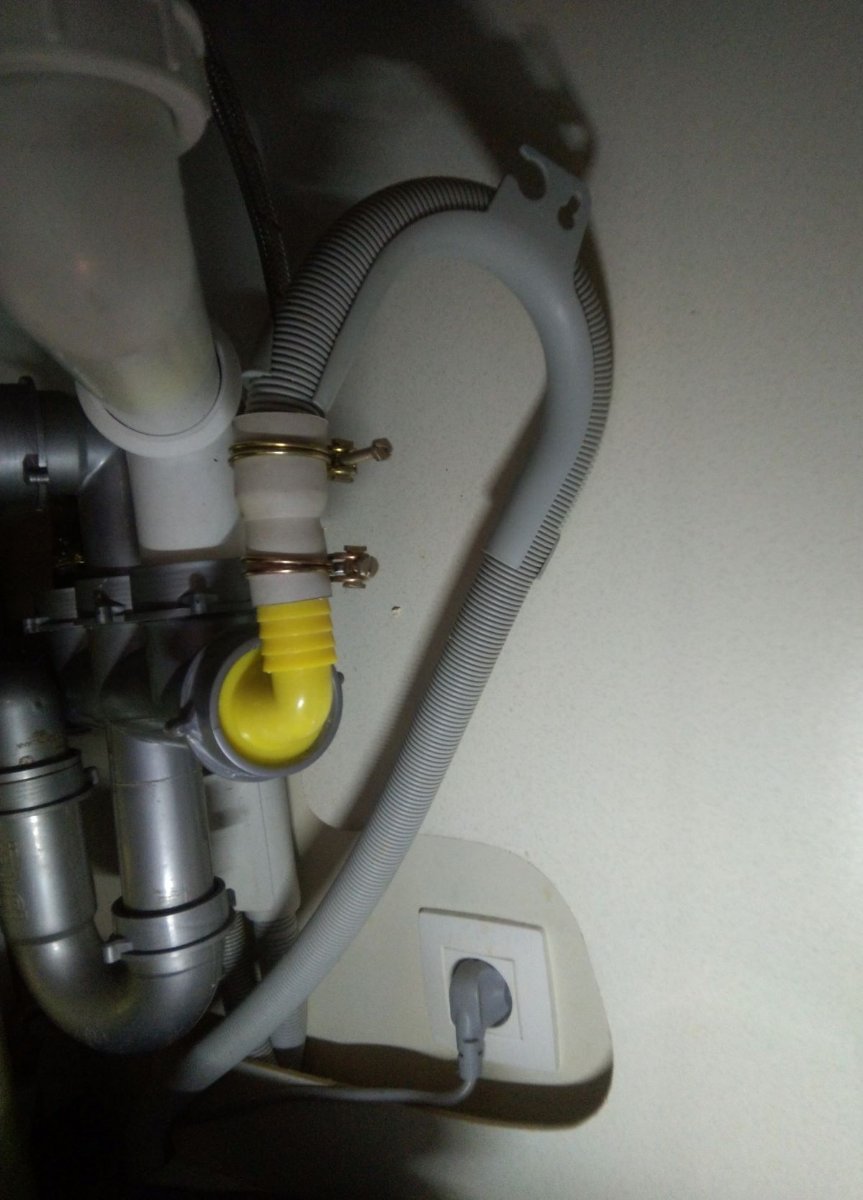

Στις 23/5/2021 στις 11:32 ΜΜ, Speculoos είπε
To πλυντήριο πιάτων δεν τελειώνει ποτέ και ούτε πλένει. Ό,τι πρόγραμμα και να βάλω απλά δείχνει να τραβάει νερό, να προσπαθεί, αλλά τίποτα. Προφανώς δεν μπορεί να αλλάξει κύκλο για αυτό συμβαίνει αυτό. Διάβασα ότι μπορεί να είναι μεταξύ άλλων γιατί χάλασε ο χρονοδιακόπτης, το θερμαντικό ή ο θερμοστάτης.
Έχετε εμπειρία πόσο μπορεί να στοιχίζει η αλλαγή/επιδιόρθωση σε πλυντήριο 10+ χρόνων ή συμφέρει να ζητήσω από τον ιδιοκτήτη να μου αγοράσει άλλο;
Καλημέρα, το πλυντήριο ανοίγει την βαλβίδα εισαγωγής του νερού, και περιμένει σήμα από άλλο σενσορα, όταν φτάσει η στάθμη του νερού σε ορισμένο ύψος, να διακόψει την εισαγωγή του νερού και να συνεχίσει ο χρονοδιακόπτης του υπόλοιπο πρόγραμμα.  Αν βάζει συνέχεια νερό, και δεν ξεχειλίζουν τα νερά, σημαίνει ότι παράλληλα τα νερά αποστραγγίζονται στην αποχέτευση… Σήκωσε το λάστιχο της αποχέτευσης (αν έχει πέσει κάτω από τη στάθμη του νερού στο πλυντήριο) γιατί με κάποιο τρόπο κάνει σιφόνι και αδειάζει συνεχώς τα νερά που μπαίνουν στο πλυντήριο.  Γι αυτό τον λόγο το λάστιχο αποχέτευσης πρέπει σε κάποιο σημείο του να είναι ψηλότερα από την σταθμη λειτουργίας του νερού)
Ελπίζω να βοήθησα, αν όχι, γράψε να δούμε τι άλλο μπορεί συμβαίνει.
Επεξ/σία από 1insomnia
3 ώρες πριν, 1insomnia είπε
Eυχαριστώ. Κοίταξα το λάστιχο, βασικά το μόνο που μπορώ να δω είναι το κομμάτι αυτό το οποίο μου φαίνεται ήδη αρκετά ψηλά.
Spoiler
Προσπάθησα να το τραβήξω/σηκώσω και να βάλω ένα γρήγορο πρόγραμμα. Νοιώθω πάντως να τραβάει νερό όταν το ακουμπάω.
Κάλεσα τεχνικό, θα έρθει λέει από βδομάδα (πάνω από 10 μέρες δηλαδή από τότε που έχω το πρόβλημα). Για αυτό έκανα και την ερώτηση εδώ για να έχω μια ιδέα.
Έχει καλώς,
αλλά εντελώς εγκυκλοπαιδικά, όταν επισκευαστεί μας λες και την διάγνωση.

Στις 28/5/2021 στις 2:43 ΜΜ, Speculoos είπε
  Απόκρυψη περιεχομένων
Καλησπερα, περα απο τους λογους που αναφερθήκανε οταν τραβάει συνεχεία νερα παιζει να ειναι είτε απο χαλασμένο solenoid valve, ειτε να είναι βουλωμένο είτε να εχει βλαβη ο πιεσοστάτης ή πρεσοστάτης γιατι αυτος με την σειρά του δίνει την εντολή να κόψει το valve τα νερά όταν φθάσουν στην επιθυμητή σταθμη. Αν είχες χαλασμένο solenoid θα σου έβαζε συνεχεια νερα, ακομα και χωρις να εχεις ξεκινήσει καποιο πρόγραμμα.
Ποιο πολυ για πρεσοστάτη φαίνεται να ειναι το πρόβλημα, αν και εχει ενα λάστιχο που πολλές φορες μπορεί να βουλώσει και αν το ξεβουλώσεις είναι μια χαρά μετά.Άλλη αιτια μπορει να ειναι με την αντλία αποχέτευσης, να ειναι συνεχεια ανοικτή και να σου αδειάζουν τα νερα, οποτε ο πρεσοστάτης θα δινει συνεχεία ρεύμα στο solenoid valve για να δίνει νερο και δεν θα σταματάει καθως δεν θα γεμίζει ποτε. Οπως και να εχει η διάγνωση και η επισκευή πρέπει να γινει απο τεχνικο, γιατι δεν ειναι κατι που μπορει να γνωριζει καποιος που δεν εχει ιδέα απο αυτα.
