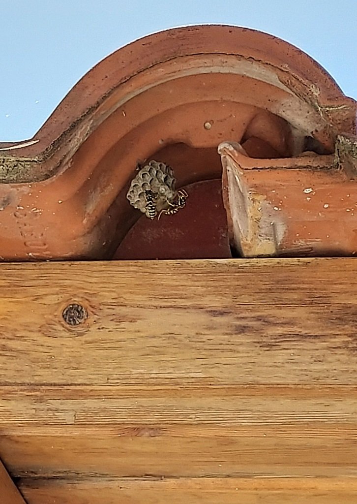

asmilon Δημοσ. 25 Μαΐου 2021 Δημοσ. 25 Μαΐου 2021 Ανακαλυψα αυτη την φωλια στην κεραμοσκεπη μας. Υπαρχει καποιος DIY τροπος να την ξεφορτωθω ή να φωναξω ειδικο;
Doubt Δημοσ. 25 Μαΐου 2021 Δημοσ. 25 Μαΐου 2021 51 λεπτά πριν, asmilon είπε Ανακαλυψα αυτη την φωλια στην κεραμοσκεπη μας. Υπαρχει καποιος DIY τροπος να την ξεφορτωθω ή να φωναξω ειδικο; Φτάνεις εκεί πάνω με κάποια σκάλα; Το βράδυ δεν είναι ιδιαίτερα δραστήριες, ψέκασε με κάποιο οικιακό εντομοκτόνο, αποκαθήλωσε τη και κάψτη. 2
