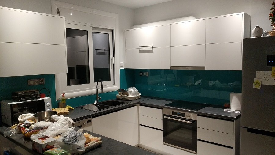

οχι βρε τι να μετρησεις. ετσι κουβέντα κανουμε...
η δική μου ειναι αυτη, φαινετε λίγο μικρη εδω αλλα δεν ειναι

1 λεπτό πριν, basilis_k6 είπε
πολύ όμορφη είναι!

Όταν φύγει η πεθερά απο την μέση θα την ανεβάσω και εγώ (την κουζίνα όχι την πεθερά )
Ορίστε την έδιωξα :D
IMG20210521172322.jpg.fbc020a4b266dcce06107f41072f390b.jpgIMG20210521172249.jpg.fbefc8f53c05272b025311b6b383f33d.jpg
