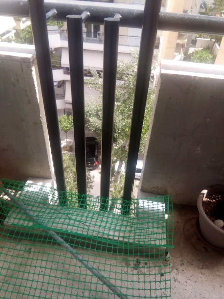

Καλησπέρα,
Θέλω να κάνω μια δουλίτσα στο μπαλκόνι, να κλείσω κάτι τρύπες με κόντρα-πλακέ,  στο "πρόσωπο" του προστατευτικου της βεράντας που είναι απο μπετόν.
*Αποφάσισα να βγάλω φωτογραφία γιατί θα με πέρνατε στο ψιλό έτσι όπως προσπάθησα να το περιγράψω 😁
(αρχικά δούλευε η φωτο, μαλλον απο κάποια cache, την ξαναβαζω με άλλον τρόπο , ελπίζω να μη την κυνηγάω πάλι)
QFjYew96tWL282sFn6jg0RxnpFVLcifpRWhPR1mmrhD_ggBHEycsWJMWD8fmUaQIGQ7pQJJwZ7AwUSjLkP-KZd9wMgJMJSdetHC6Neagrfae6iZh8KjVWO6mfq3Vtn4XRQmuNvHAeXlKjdrdA7m_V2pK7w0tMi5BAP1E7SZFkUUyqJAYzdcUJ2-Rbw2khBRp7bFJs34S_yH-utQRM2Ab.jpg
Πήρα αυτό το κοντρα-πλακέ απο Praktiker, μου είπαν αντέχει στο νερό, αλλα καλύτερα να το βάψω με αστάρι/βερνίκι εμποτισμου και βερνίκι/λακα απο πάνω , εντάξει 12-13 ευρώ δεν ηταν κόστος να σκεφτώ να παρω τα βερνίκια, αλλα προσπαθώντας να βάψω το πρώτο ήδη κουράστηκα, δεν τα πάω καλα με τα μπογιατίσματα, χώρο δεν έχω, εφημερίδες να απλώσεις τη σήμερον ημέρα που να τρέχεις να βρεις κλπ κλπ.
Μου είπαν πως το κόντρα πλακέ αυτό ειναι εξωτερικής χρήσης. Λέω μήπως και σημαίνει αυτό οτι γυμνό θα είναι εντάξει και δε θα μου βγάλει προβλήματα; Ή τζάμπα ελπίζω ;
ότι και να σου πούμε δεν παίρνουμε την ευθύνη, οπότε λέμε την βλακεία μας άφοβα.
Αν το βαράει συνεχώς βροχή-υγρασία, σε λίγο καιρό θα σ'το χαλάσει. Το κόντρα πλακέ είναι ανθεκτικό στην υγρασία - πιτσιλιές, δεν είναι όμως απρόσβλητο στην έκθεση σε βροχή. Κάνε τον κόπο και πέρνα το με λίγο χρώμα, ειδικά τα κοψίματα, γιατί εκεί θα σου την κάνει, για να το κρατήσεις.
Πώς και δεν σκέφτηκες καμία τσιμεντοσανίδα...και ούτε βάψιμο ούτε τίποτα...

19 ώρες πριν, essopapas είπε
Καλησπέρα,
Υπάρχουν  πολλές ποιότητες με το καλύτερο το κόντρα πλακέ θαλάσσης. Αυτό που πήρες πρέπει να είναι από σημύδα και το 2ο 3ο χρόνο αν βρέχεται θα πετάει φλούδες.
