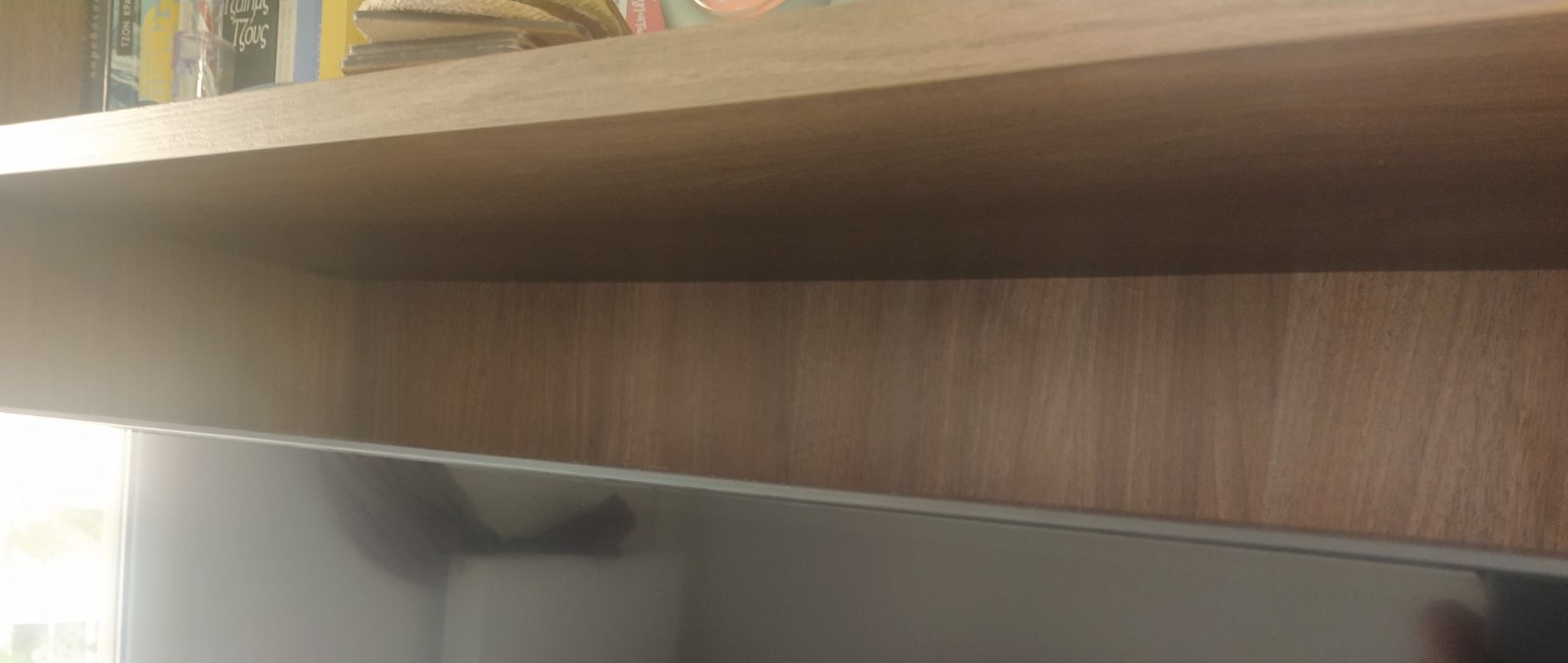

Καλησπέρα,
Έχω βάλει τηλεόραση σε ράφι βιβλιοθήκης και είναι πολύ οριακά στην άκρη.
Σκέφτομαι πως μπορώ να την στερεώσω, έχω υπόψιν ότι παίρνει vesa, αλλά το πίσω της βιβλιοθήκης (neoset) είναι ένα ψεύτικο φύλλο που είναι απλά για το αισθητικό, να την στερεώσω από το ράφι πάνω? Οι βάσεις αυτού του τύπου , έχουν βραχίονα που είναι για την κλίση αριστερά - δεξιά, αν το βιδώσω από κάτω από το ράφι δε θα κρατάει φαντάζομαι το βάρος...αλλά θα το συγκρατήσει σε μία πτώση ενδεχομένως...
Κάποια άλλη σκέψη? Ευχαριστώ και καλό ΣΚ
Εγώ θα έλεγα άστην όπως είναι και απλά δεσε την με σκοινί ή σύρμα κρυφά από πίσω έτσι ώστε να την κρατήσει αν πάει να πέσει

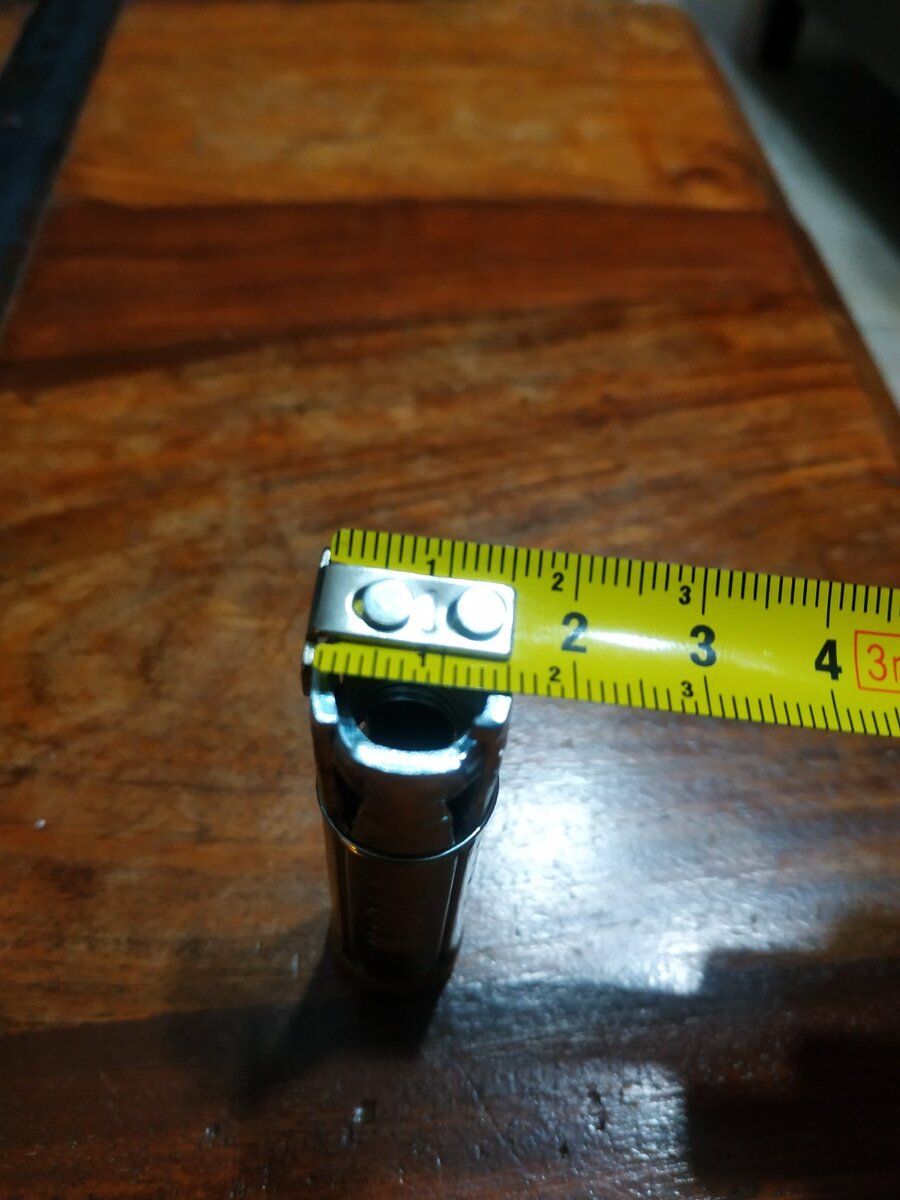

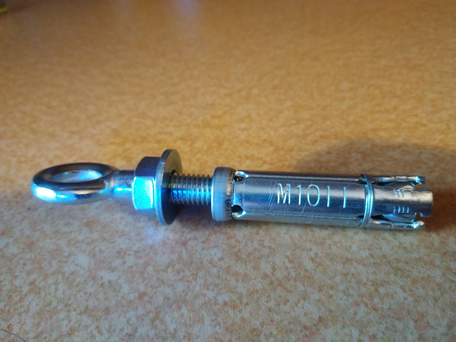

Θα ήθελα να κάνω μια τρύπα στο ταβάνι του μπαλκονιού μου (μπετόν) για να τοποθετήσω μια κρεμαστή πολυθρόνα. Έχω προμηθευτεί γάντζο με μεταλλικό βύσμα (Μήκος βύσματος 6εκ. * 1,6εκ. Διάμετρο). Δυστυχώς δεν έχω τόσο μεγάλο τρυπάνι για να κάνω μόνος μου την τρύπα. Από ότι έχω δει είναι αρκετά ακριβές οι μύτες τρυπανιού τέτοιου μεγέθους.
Γνωρίζετε τι διάσταση τρυπανιού θα χρειαστεί για να γίνει σωστά η τρύπα ώστε να χωρέσει βύσμα 16mm; Θέλει 18mm η μήπως 20mm για να μπει πιο εύκολα?

Απ'ότι βλέπω στη φωτογραφία , το βύσμα είναι μ10 , οπότε θα χρειαστείς διαμαντοτρυπανο μ12. Εάν έχεις το τρυπάνι , δεν είναι ακριβό το διαμαντοτρυπανο.

Πιστεύεις θα κάνει αυτό? Δεν χρειάζεται μεγαλύτερο (18mm ή 20mm) για να μπει το βύσμα που είναι 16mm?
Από πού προκύπτει ότι είναι 16αρι;

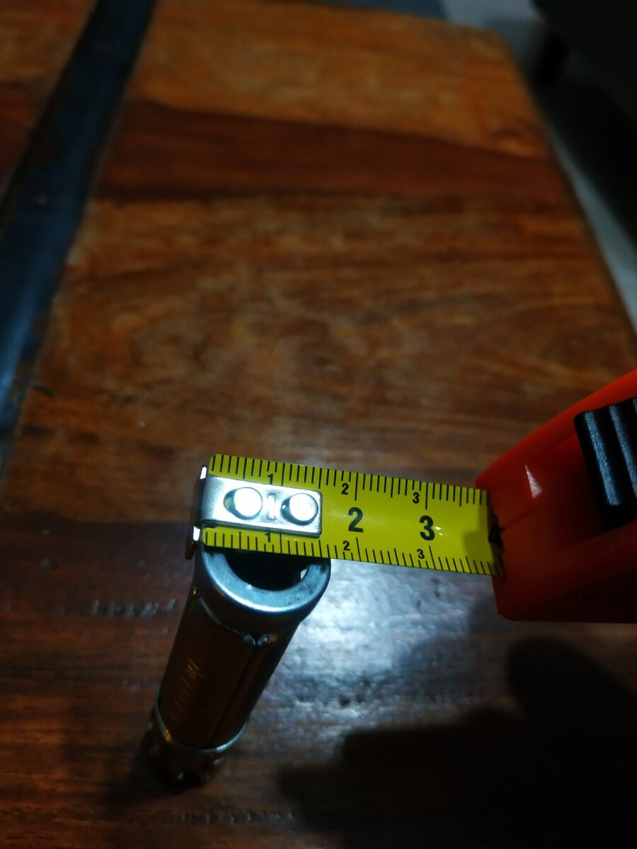

Αν έχω καταλάβει σωστά το Μ10 αφορά την διάμετρο της βίδας που θα μπει στο βύσμα.
Ανεβάζω και 2 φωτογραφίες με την διάμετρο του βύσματος για να γίνω πιο κατανοητός. Ελπίζω να μην κάνω κάπου λάθος.

Έχεις δίκιο. Μ10 είναι η βίδα και το ούπα είναι 15 - 16 mm όπως φαίνεται στην φωτογραφία.
Το τρυπάνι το παίρνεις ίδιο νούμερο με το ούπα. Σε καμία περίπτωση μεγαλύτερο γιατί δεν θα πιάσει καν.
Από τρυπάνι δεν χρειάζεται κάτι εξωτικό συνήθως, αυτό που έβαλε ο φίλος στο λινκ θα κάνει μια χαρά. Αν το μπετό είναι σκληρό ίσως χρειαστεί πιο δυνατό δράπανο πάντως.
Γνώμη μου: Πάρε τρυπάνι 14 ή 15 και κάνε μια τρύπα. Είναι αρκετά συνηθισμένο να βγαίνει λίγο πιο μεγάλη απόσο θα έπρεπε επειδή το τρυπάνι καμιά φορά ταλαντεύεται λίγο. Κάνεις την πρώτη τρύπα, και αν δεν χωράει το ούπα παίρνεις και το τρυπάνι 16mm και την ανοίγεις ακριβώς.

Με παχύμετρο μπορείς να το μετρήσεις. Ναι , εκεί που το μετράς δείχνει 16αρι , στη μέση πόσο είναι;
