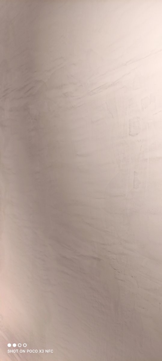

robert8891 Δημοσ. 23 Απριλίου 2021 Δημοσ. 23 Απριλίου 2021 Καλησπερα παιδια. Εχω το εξης θεματακι, εχω σπατουλαρει εναν τοιχο και την επομενη αφου αρχισε να στεγνωνει διπιστωνω πως ολοι επιφανεια ειναι διασπαρτα γεματη απο μαυρες αποχρωσεις-γραμμες, ειναι σαν σημαδια απο την σπατουλα καθως διαπιστωνω οτι ακολουθουν επακριβως την φορα της. Ειναι κατι για το οποιο θα πρεπει να ανησυχω, να πω τελος οτι ο τοιχος δεν εχει τριφτει ακομα. Ευχαριστω.
ΠάρηςΓ Δημοσ. 24 Απριλίου 2021 Δημοσ. 24 Απριλίου 2021 1 ώρα πριν, robert8891 είπε Καλησπερα παιδια. Εχω το εξης θεματακι, εχω σπατουλαρει εναν τοιχο και την επομενη αφου αρχισε να στεγνωνει διπιστωνω πως ολοι επιφανεια ειναι διασπαρτα γεματη απο μαυρες αποχρωσεις-γραμμες, ειναι σαν σημαδια απο την σπατουλα καθως διαπιστωνω οτι ακολουθουν επακριβως την φορα της. Ειναι κατι για το οποιο θα πρεπει να ανησυχω, να πω τελος οτι ο τοιχος δεν εχει τριφτει ακομα. Ευχαριστω. Περιεργο. Λογικα δε θα εχεις θεμα βεβαια.
Doubt Δημοσ. 24 Απριλίου 2021 Δημοσ. 24 Απριλίου 2021 1 ώρα πριν, robert8891 είπε Καλησπερα παιδια. Εχω το εξης θεματακι, εχω σπατουλαρει εναν τοιχο και την επομενη αφου αρχισε να στεγνωνει διπιστωνω πως ολοι επιφανεια ειναι διασπαρτα γεματη απο μαυρες αποχρωσεις-γραμμες, ειναι σαν σημαδια απο την σπατουλα καθως διαπιστωνω οτι ακολουθουν επακριβως την φορα της. Ειναι κατι για το οποιο θα πρεπει να ανησυχω, να πω τελος οτι ο τοιχος δεν εχει τριφτει ακομα. Ευχαριστω. Μάλλον η σπάτουλα φταίει, σα να χάνει το μέταλλο της. Από που την πήρες και πόσο;
robert8891 Δημοσ. 24 Απριλίου 2021 Δημοσ. 24 Απριλίου 2021 Ειναι απο τις φτηνες, την ειχα αγορασει απο τα Leroy πριν απο αρκετο καιρο και δεν θυμαμαι τιμη ακριβως, ειναι της σειρας Dexter, αν εχεις επισκευτει το καταστημα σιγουρα θα ξερεις και εμενα κατι τετοιο μου ηρθε στο μυαλο αλλα δεν μπουρουσα να ησυχασω αν δεν επερνα και μια δευτερη αποψη. Αν τωρα ειναι αυτο τι κανω? 34 λεπτά πριν, Doubt είπε Μάλλον η σπάτουλα φταίει, σα να χάνει το μέταλλο της. Από που την πήρες και πόσο; Ειναι απο τις φτηνες, την ειχα αγορασει απο τα Leroy πριν απο αρκετο καιρο και δεν θυμαμαι τιμη ακριβως, ειναι της σειρας Dexter, αν εχεις επισκευτει το καταστημα σιγουρα θα ξερεις και εμενα κατι τετοιο μου ηρθε στο μυαλο αλλα δεν μπουρουσα να ησυχασω αν δεν επερνα και μια δευτερη αποψη. Αν τωρα ειναι αυτο τι κανω?
papoys1 Δημοσ. 24 Απριλίου 2021 Δημοσ. 24 Απριλίου 2021 6 ώρες πριν, robert8891 είπε Καλησπερα παιδια. Εχω το εξης θεματακι, εχω σπατουλαρει εναν τοιχο και την επομενη αφου αρχισε να στεγνωνει διπιστωνω πως ολοι επιφανεια ειναι διασπαρτα γεματη απο μαυρες αποχρωσεις-γραμμες, ειναι σαν σημαδια απο την σπατουλα καθως διαπιστωνω οτι ακολουθουν επακριβως την φορα της. Ειναι κατι για το οποιο θα πρεπει να ανησυχω, να πω τελος οτι ο τοιχος δεν εχει τριφτει ακομα. Ευχαριστω. Μην σε ανησυχεί. Μπορεί και ο ίδιος ο τοίχος να αμολάει μαυράκια τα οποία φαίνονται μόλις στεγνώσει και ασπρίσει ο στόκος. Με το 2ο χέρι θα στρώσει. Επειδή κάτι δεν μου κολλάει έτσι που βλέπω τη φωτογραφία στόκο πήρες έτοιμο ή τον κλασικό σε σκόνη και έκανες μόνος την ανάμειξη με νερό;;; 1 1
Doubt Δημοσ. 24 Απριλίου 2021 Δημοσ. 24 Απριλίου 2021 8 ώρες πριν, robert8891 είπε Ειναι απο τις φτηνες, την ειχα αγορασει απο τα Leroy πριν απο αρκετο καιρο και δεν θυμαμαι τιμη ακριβως, ειναι της σειρας Dexter, αν εχεις επισκευτει το καταστημα σιγουρα θα ξερεις και εμενα κατι τετοιο μου ηρθε στο μυαλο αλλα δεν μπουρουσα να ησυχασω αν δεν επερνα και μια δευτερη αποψη. Αν τωρα ειναι αυτο τι κανω? Τίποτα δεν κάνεις, θα το καλύψει το χρώμα. Εγώ έχω ποιοτικές από Lidl.. Spoiler
robert8891 Δημοσ. 24 Απριλίου 2021 Δημοσ. 24 Απριλίου 2021 3 ώρες πριν, papoys1 είπε Μην σε ανησυχεί. Μπορεί και ο ίδιος ο τοίχος να αμολάει μαυράκια τα οποία φαίνονται μόλις στεγνώσει και ασπρίσει ο στόκος. Με το 2ο χέρι θα στρώσει. Επειδή κάτι δεν μου κολλάει έτσι που βλέπω τη φωτογραφία στόκο πήρες έτοιμο ή τον κλασικό σε σκόνη και έκανες μόνος την ανάμειξη με νερό;;; Εκανα μονος μου την αναμειξη. Αλλα οπως και να εχει μου φαινεται πως οι σπατουλες που εχω πρεπει να ειναι ελαττωματικες διοτι οταν ξεκινησα να σπατουλαρω και αλλους τοιχους πριν απο ενα διαστημα δεν ειχα τετοιο φαινομενο και μιλαω για τον ιδιο χωρο, μαλλον φαινεται οτι πρεπει να αγορασω ποιο ποιοτικες.... Οταν λες με το 2ο χερι εννοεις το βαψιμο?
Petros Electron Δημοσ. 24 Απριλίου 2021 Δημοσ. 24 Απριλίου 2021 Πιθανόν η σπάτουλα να εχει αρχίσει να σκουριάζει και να βγάζει την σκουριά πάνω στον στόκο.Μην σε ανησυχεί αυτο οταν θα τρίψεις, θα ασταρώσεις, και θα βάψεις δεν θα φαίνεται τιποτα. Εσενα σε νοιάζει να ειναι οσο ποιο πολύ γίνετε να ειναι επίπεδη η επιφάνεια. Τα υπόλοιπα θα φύγουν οπως έγραψα παραπανω. 1
